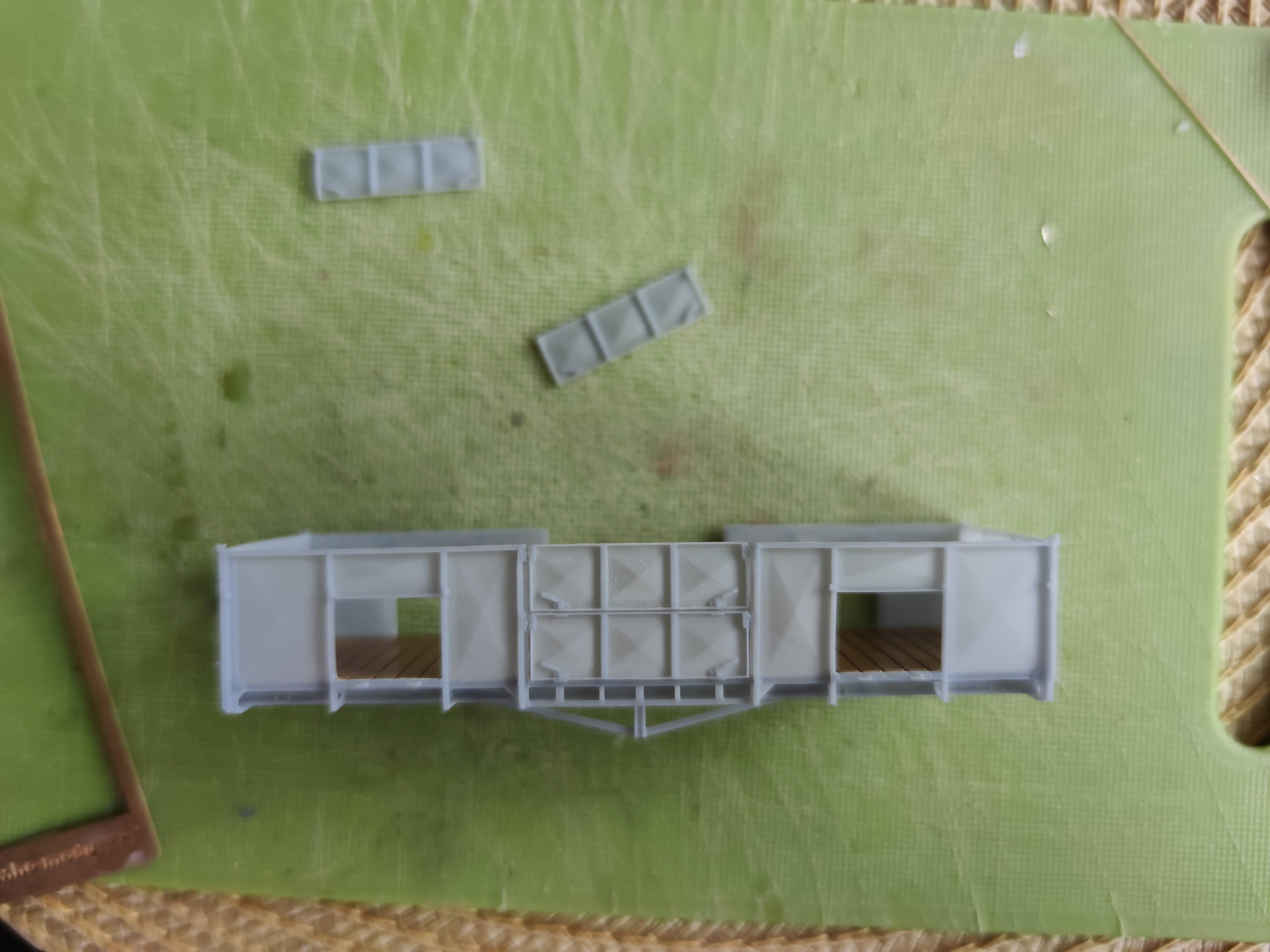

Kompletní rozložení dílů stavebnice tak, jak je standartně dodáváno od výrobce. Prozatím bez popisů. Dáme si velký pozor na oka bočních klapek ze spodní strany tisku. Jsou na podpěrách schované pod podpěrami, které vedou až k podélníku. Odřežeme úplně nahoře, následně u podpěr ok tak, abychom se k nim dostali.
