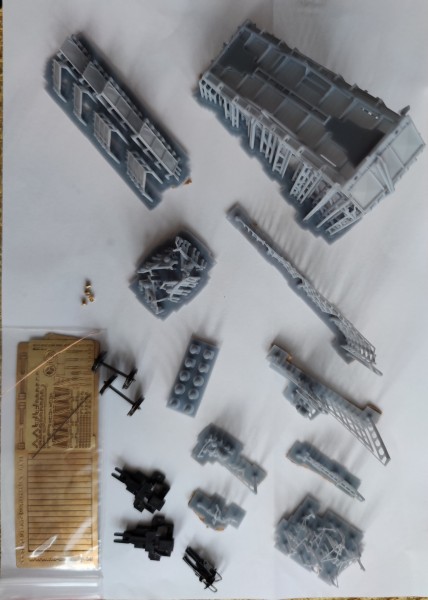

od Ceki » pon 02 led, 2023 5:40 pm

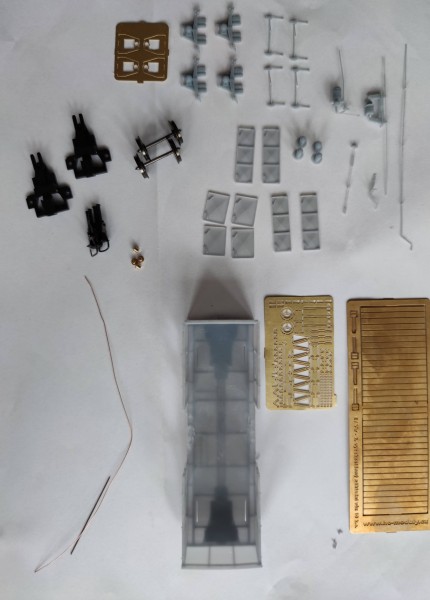

Kompletní rozložení dílů stavebnice tak, jak je standartně dodáváno od výrobce. Prozatím bez popisů. Dáme si velký pozor na oka bočních klapek ze spodní strany tisku. Jsou na podpěrách schované pod podpěrami, které vedou až k podélníku. Odřežeme úplně nahoře, následně u podpěr ok tak, abychom se k nim dostali.

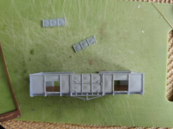

Zde již kompletně odřezáno od podpěr. přichystáno ke kompletaci. (Pomocí modelářské brusky a řezného kotoučku).

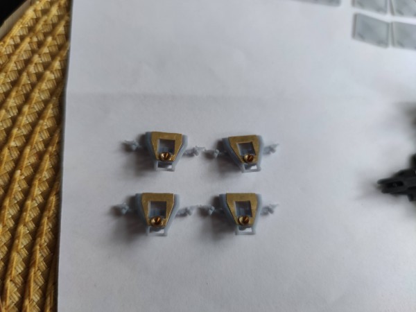

Klasické sestavení rozsochy od HO Moduly. Detailněji popsáno již několikrát. Vybrošen styk podpěry s rozsochou okolo otvoru pro ložisko, vlepen plech, následně zasunuto ložisko s kapkou lepidla do otvoru. Vše pasuje bez dalšího vrtání. Doporučuji obrousit ze zadní strany ložiska výstupek po ukopnutí.

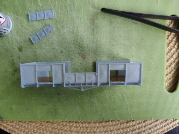

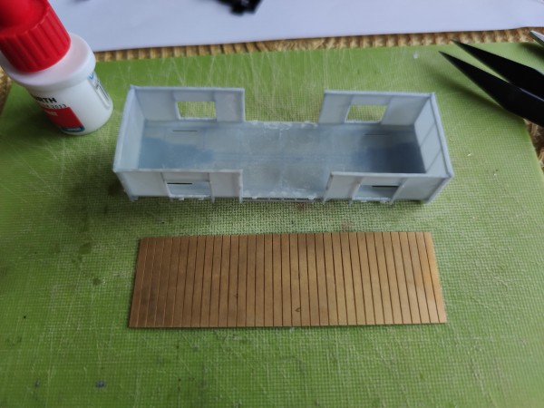

Z aršíku vyřežeme podlahu důkladně obrousíme po obvodu a na sucho vyzkoušíme sestavu.

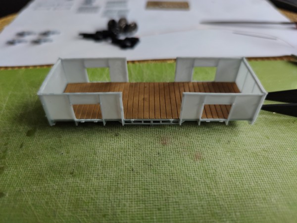

Při lepení si pohlídáme, aby spáry z leptu lícovaly se spárami prken v otvorech bočních posuvných klapek.

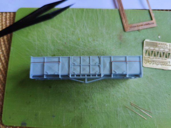

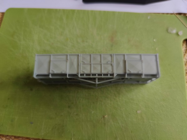

od Ceki » pon 02 led, 2023 5:46 pm
Buď klapky rovnou přilepíme nebo pokud chceme klapky funkční, položíme leptanými oky za oka na bočnicích směrem ven od středu vozu.

od Ceki » pon 02 led, 2023 5:47 pm
Přiložený drátek nebo jiný materiál si nakrátíme na daný rozměr a vsouváme skrz oka v bočnicích a klapkách. Zakápneme v tištěných okách.

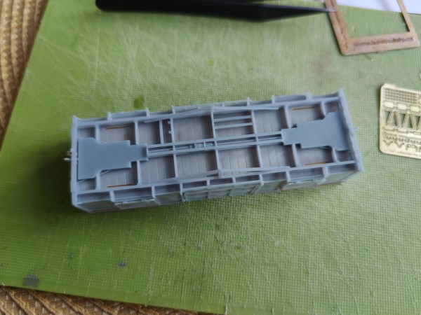

od Ceki » pon 02 led, 2023 5:48 pm
Zde spodní část podlahy připravena k osazení kompletního brzdového mechanismu. Nahoře v pravé části dva výstupky jsou profily pro uchycení vzduchojemu a rozvaděče, o dvě pole níž mezi příčníky dva dlouhé profily pro usazení brzd. válce.

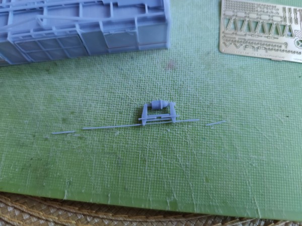

od Ceki » pon 02 led, 2023 5:49 pm
Přiměříme si brzdový válec s táhly a ucvakneme táhla aby nezavazela kinematice.

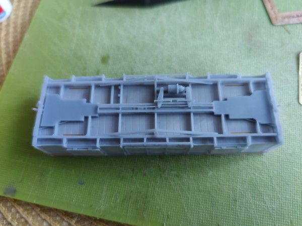

od Ceki » pon 02 led, 2023 5:50 pm
Přilepíme brzdový válec na své místo.
