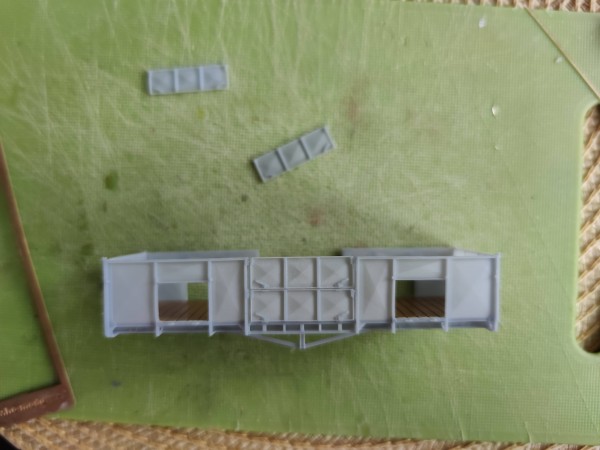

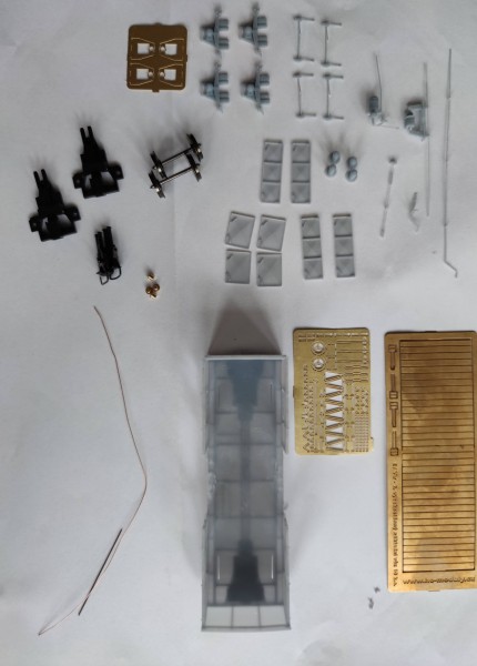

od Ceki » pon 02 led, 2023 5:40 pm
Kompletní rozložení dílů stavebnice tak, jak je standartně dodáváno od výrobce. Prozatím bez popisů. Dáme si velký pozor na oka bočních klapek ze spodní strany tisku. Jsou na podpěrách schované pod podpěrami, které vedou až k podélníku. Odřežeme úplně nahoře, následně u podpěr ok tak, abychom se k nim dostali.

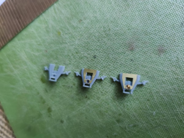

od Ceki » pon 02 led, 2023 5:42 pm
Klasické sestavení rozsochy od HO Moduly. Detailněji popsáno již několikrát. Vybrošen styk podpěry s rozsochou okolo otvoru pro ložisko, vlepen plech, následně zasunuto ložisko s kapkou lepidla do otvoru. Vše pasuje bez dalšího vrtání. Doporučuji obrousit ze zadní strany ložiska výstupek po ukopnutí.

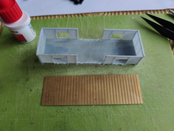

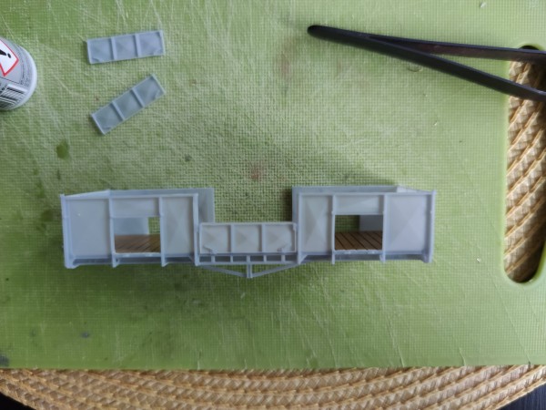

od Ceki » pon 02 led, 2023 5:43 pm
Z aršíku vyřežeme podlahu důkladně obrousíme po obvodu a na sucho vyzkoušíme sestavu.

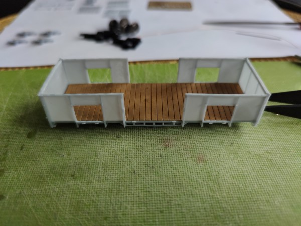

Při lepení si pohlídáme, aby spáry z leptu lícovaly se spárami prken v otvorech bočních posuvných klapek.

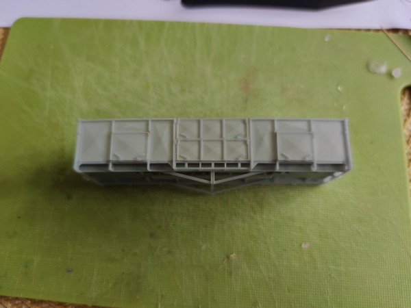

od Ceki » pon 02 led, 2023 5:44 pm
Následně na ni vlepíme horní klapku. Dáváme si pozor, abychom při opracování klapek neupilovali výstupky pro zasazení do vodicích otvorů.

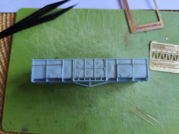

od Ceki » pon 02 led, 2023 5:46 pm
Buď klapky rovnou přilepíme nebo pokud chceme klapky funkční, položíme leptanými oky za oka na bočnicích směrem ven od středu vozu.

od Ceki » pon 02 led, 2023 5:47 pm
Přiložený drátek nebo jiný materiál si nakrátíme na daný rozměr a vsouváme skrz oka v bočnicích a klapkách. Zakápneme v tištěných okách.

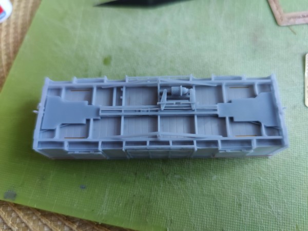

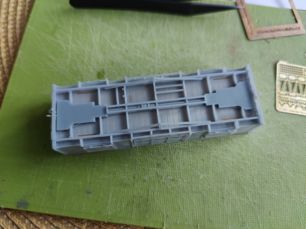

od Ceki » pon 02 led, 2023 5:48 pm
Zde spodní část podlahy připravena k osazení kompletního brzdového mechanismu. Nahoře v pravé části dva výstupky jsou profily pro uchycení vzduchojemu a rozvaděče, o dvě pole níž mezi příčníky dva dlouhé profily pro usazení brzd. válce.

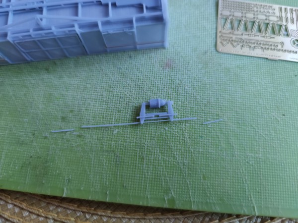

od Ceki » pon 02 led, 2023 5:49 pm
Přiměříme si brzdový válec s táhly a ucvakneme táhla aby nezavazela kinematice.
