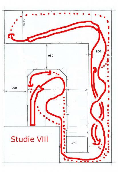

Aleš tě varoval :lol: :lol: :lol: .Ještě další varianta "Studie VIII".Milan

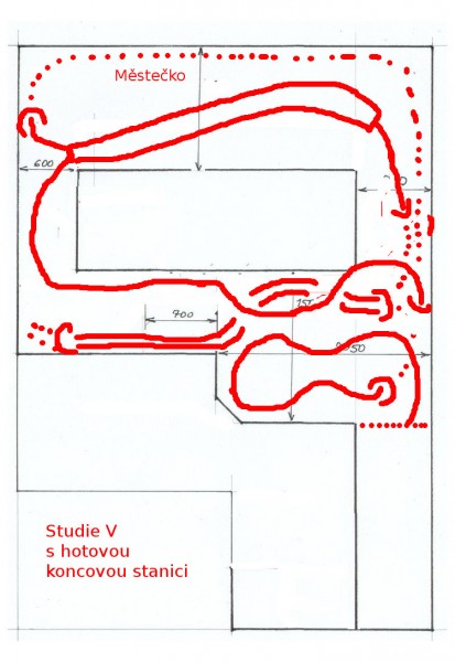

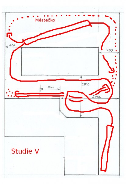

Vzal jsem, na radu ženy, malířskou pásku a vyznačil si postupně všechny studie na podlaze místnosti. Z toho mě vyšlo že studie VI a VIII určitě ne. Prostorově je to blbé. Nejlépe vychází V. ale bez toho fousu dole protože jinak tam není místo na stůl. Ještě tak VII ale tam je zase málo místa na stůl. Nejlepší bude zůstat u V. a vdechnout do ní ducha z Hranic.

Příspěvekod milan ferdián » pát 29 zář, 2017 1:54 pm
Edys píše:Vzal jsem, na radu ženy, malířskou pásku a vyznačil si postupně všechny studie na podlaze místnosti. Z toho mě vyšlo že studie VI a VIII určitě ne. Prostorově je to blbé. Nejlépe vychází V. ale bez toho fousu dole protože jinak tam není místo na stůl. Ještě tak VII ale tam je zase málo místa na stůl. Nejlepší bude zůstat u V. a vdechnout do ní ducha z Hranic.
Vydrž chvíli u PC.Milan
edit:
Tak potom takto dle tvé paní :wink: .Milan

To by šlo. Takže můžeme zase použít již hotovou koncovou :d

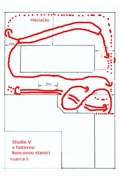

Příspěvekod milan ferdián » pát 29 zář, 2017 2:33 pm
Edys píše: Takže můžeme zase použít již hotovou koncovou :d
Jedině takto.Milan

Příspěvekod milan ferdián » pát 29 zář, 2017 2:41 pm
Nebo takto.Milan
