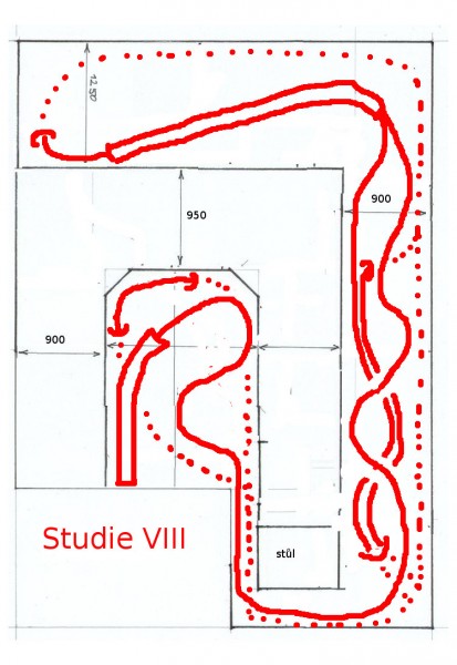

od milan ferdián » pát 29 zář, 2017 11:20 am
modeln píše:Edys píše:Tohle mě nedělej Milane.
Milan,to vie dokonale.Ja som schvalil stvrtu verziu kolajiska Telgartska slucka,radsej som to urobil,bo asi doteraz by sme boli este len pri planovani
Verim tomu,ze by som mal na vyber x-verzii,ale k dnesnemu dnu by som mal v rukach len plany a sny,a takto si sen uz pomalicky plnim.Radim,ist do toho po hlave,ked sa ti nejaky navrh paci,daj si ho spracovat,bo Milan ti kazdy den moze poslat inu verziu.Ale je proste superman v planovani,doteraz nelutujem ze som ho oslovil.Uz po niekolky krat-DAKUJEM
Aleš tě varoval
.Ještě další varianta "Studie VIII".Milan

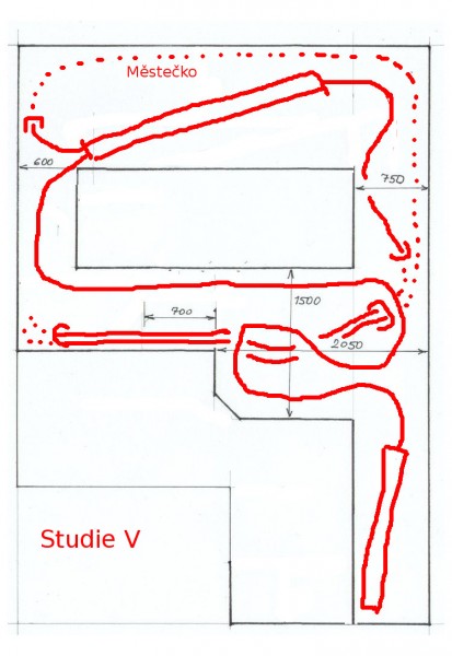

od Edys » pát 29 zář, 2017 1:49 pm
Vzal jsem, na radu ženy, malířskou pásku a vyznačil si postupně všechny studie na podlaze místnosti. Z toho mě vyšlo že studie VI a VIII určitě ne. Prostorově je to blbé. Nejlépe vychází V. ale bez toho fousu dole protože jinak tam není místo na stůl. Ještě tak VII ale tam je zase málo místa na stůl. Nejlepší bude zůstat u V. a vdechnout do ní ducha z Hranic.

od Edys » pát 29 zář, 2017 1:50 pm
A to jsem si myslel že ta místnost je veliká a bude na vláčky stačit. Největší problém se jeví dveře na špatném místě.

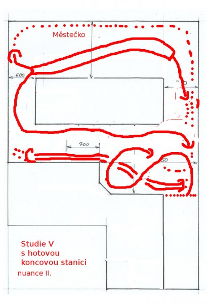

od milan ferdián » pát 29 zář, 2017 1:54 pm
Edys píše:Vzal jsem, na radu ženy, malířskou pásku a vyznačil si postupně všechny studie na podlaze místnosti. Z toho mě vyšlo že studie VI a VIII určitě ne. Prostorově je to blbé. Nejlépe vychází V. ale bez toho fousu dole protože jinak tam není místo na stůl. Ještě tak VII ale tam je zase málo místa na stůl. Nejlepší bude zůstat u V. a vdechnout do ní ducha z Hranic.
Vydrž chvíli u PC.Milan
edit:
Tak potom takto dle tvé paní
.Milan

od Edys » pát 29 zář, 2017 2:12 pm
milan ferdián píše:Edys píše:Vzal jsem, na radu ženy, malířskou pásku a vyznačil si postupně všechny studie na podlaze místnosti. Z toho mě vyšlo že studie VI a VIII určitě ne. Prostorově je to blbé. Nejlépe vychází V. ale bez toho fousu dole protože jinak tam není místo na stůl. Ještě tak VII ale tam je zase málo místa na stůl. Nejlepší bude zůstat u V. a vdechnout do ní ducha z Hranic.
edit:
.Milan
To by šlo. Takže můžeme zase použít již hotovou koncovou :d
Edys

od Brejla » pát 29 zář, 2017 2:24 pm
V případě potřeby by šel ještě zúžit ten obdélníkový "otvor" uprostřed a vyjímací díl pro vstup. Pro průchod i obsluhu nebo stavbu stačí ulička široká 600 mm. Pokud je díl oboustranně přístupný, je možno jít až na šířku 1800 mm.

od milan ferdián » pát 29 zář, 2017 2:33 pm
Edys píše: Takže můžeme zase použít již hotovou koncovou :d
Jedině takto.Milan

od milan ferdián » pát 29 zář, 2017 2:35 pm
Brejla píše:V případě potřeby by šel ještě zúžit ten obdélníkový "otvor" uprostřed a vyjímací díl pro vstup. Pro průchod i obsluhu nebo stavbu stačí ulička široká 600 mm.
Šlo by....
Brejla píše: Pokud je díl oboustranně přístupný, je možno jít až na šířku 1800 mm.
Za předpokladu,že člověk má aspoň dvoumetrovou výšku
.Milan

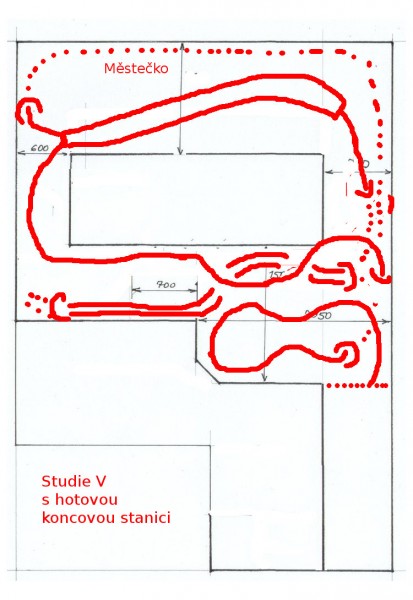

od milan ferdián » pát 29 zář, 2017 2:41 pm
Nebo takto.Milan
