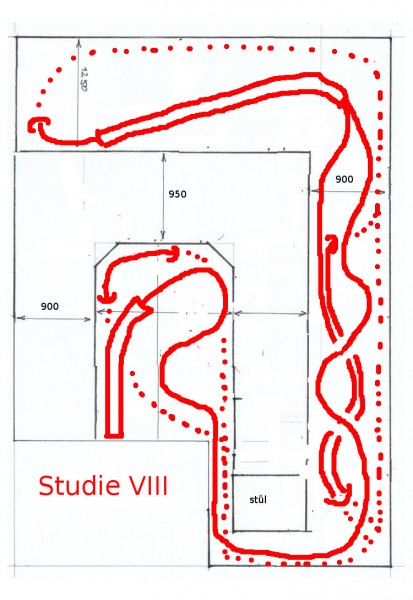

Aleš tě varoval :lol: :lol: :lol: .Ještě další varianta "Studie VIII".Milan

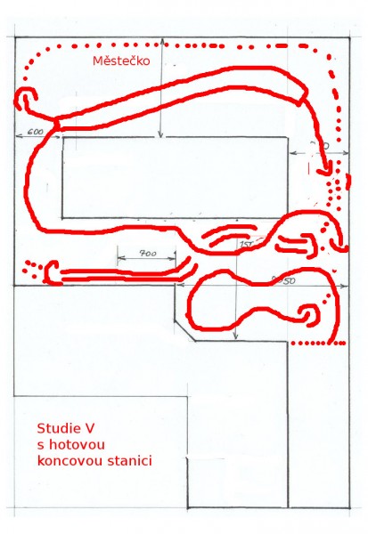

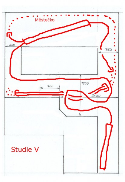

Vzal jsem, na radu ženy, malířskou pásku a vyznačil si postupně všechny studie na podlaze místnosti. Z toho mě vyšlo že studie VI a VIII určitě ne. Prostorově je to blbé. Nejlépe vychází V. ale bez toho fousu dole protože jinak tam není místo na stůl. Ještě tak VII ale tam je zase málo místa na stůl. Nejlepší bude zůstat u V. a vdechnout do ní ducha z Hranic.

Edys píše:Vzal jsem, na radu ženy, malířskou pásku a vyznačil si postupně všechny studie na podlaze místnosti. Z toho mě vyšlo že studie VI a VIII určitě ne. Prostorově je to blbé. Nejlépe vychází V. ale bez toho fousu dole protože jinak tam není místo na stůl. Ještě tak VII ale tam je zase málo místa na stůl. Nejlepší bude zůstat u V. a vdechnout do ní ducha z Hranic.
Vydrž chvíli u PC.Milan
edit:
Tak potom takto dle tvé paní :wink: .Milan

Příspěvekod Edys » pát 29 zář, 2017 2:00 pm

Příspěvekod Edys » pát 29 zář, 2017 2:12 pm
milan ferdián píše:
edit:
To by šlo. Takže můžeme zase použít již hotovou koncovou :d

Příspěvekod Brejla » pát 29 zář, 2017 2:24 pm
V případě potřeby by šel ještě zúžit ten obdélníkový "otvor" uprostřed a vyjímací díl pro vstup. Pro průchod i obsluhu nebo stavbu stačí ulička široká 600 mm. Pokud je díl oboustranně přístupný, je možno jít až na šířku 1800 mm.

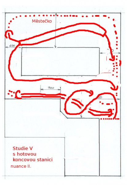

Příspěvekod milan ferdián » pát 29 zář, 2017 2:33 pm
Edys píše: Takže můžeme zase použít již hotovou koncovou :d
Jedině takto.Milan

Příspěvekod milan ferdián » pát 29 zář, 2017 2:35 pm
Brejla píše:V případě potřeby by šel ještě zúžit ten obdélníkový "otvor" uprostřed a vyjímací díl pro vstup. Pro průchod i obsluhu nebo stavbu stačí ulička široká 600 mm.
Šlo by....
Brejla píše: Pokud je díl oboustranně přístupný, je možno jít až na šířku 1800 mm.
Za předpokladu,že člověk má aspoň dvoumetrovou výšku :wink: .Milan

Příspěvekod milan ferdián » pát 29 zář, 2017 2:41 pm
Nebo takto.Milan
