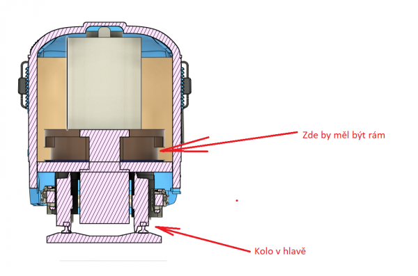

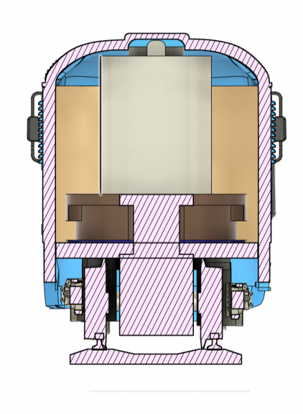

Příspěvekod Vítek57 » ned 28 zář, 2025 8:47 pm
Tak mi pan Uher poslal 3d model svého podvozku, bohužel to teda teda vychází dost natěsno a to i tak to bude muset snižovat. Co myslíte, vyjde to? Případně může použít menší motor (12 x 15 mm), ale tam si zas není jistý, zda by to mělo dostatečnou sílu.
Vítek57
Příspěvky: 80
Registrován: ned 24 pro, 2023 11:04 pm
Re: pojezd pro žabotlam tentokrát v tt
Příspěvekod Zdenek Valter » ned 28 zář, 2025 10:46 pm
Vítek57 píše:Tak mi pan Uher poslal 3d model svého podvozku, bohužel to teda teda vychází dost natěsno a to i tak to bude muset snižovat. Co myslíte, vyjde to? Případně může použít menší motor (12 x 15 mm), ale tam si zas není jistý, zda by to mělo dostatečnou sílu.
No ten řez je nějaký divný - například kola jsou v hlavě kolejnice - podle mne je rám posazen špatně.
Vítku promiň, že se Ti nemůžu věnovat víc.
Zítra se zkusím podívat na model.
Zdenek Valter
Příspěvky: 3197
Bydliště: Ústí n.L.
Příspěvekod Vítek57 » pon 29 zář, 2025 6:28 am
Ahoj, máš samozřejmě pravdu. Kola v hlavě jsou proto, že je celý pojezd posunutý o 1 mm dolů. Normálně by se tam ten pojezd nevešel na výšku, ale pan Uher mi řekl že by to mohl ještě o ten milimetr snížit. Pak by to vypadalo přesně takhle, jen by kola byla na koleji.
Rám je taky špatně, to je pravda. Ten ještě pochází z předešlého modelu, jenž byl pro kolegu, co to plánuje tisknout v měřítku 1:25. Uznávám, že ale bez tohoto komentáře to vypadá zmatečně. Za to se omlouvám.
Vítek57
Příspěvky: 80

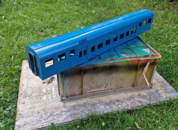

Příspěvekod Vítek57 » pon 29 zář, 2025 7:46 am
Zatím má jen kastli vložeňáku.
Příspěvekod michal_d » pon 29 zář, 2025 7:36 pm
Já bych ten Picoloco podvozek nedával. Jednal se tam zjevně nevejde - podvozek potřebuje nad sebou místo pro naklápění při přejezdu nerovností - a za druhé moc nechápu jejich výhodu. Mám doma podvozky 2400mm pro ČKD mašiny a jeho vlastnosti mě nepřesvědčily abych jej někde použil (je to tedy původní produkce od p. Erbena - třeba je to dnes jinde). Za mě tam citelně chybí setrvačník, což v kombinaci s komutátorovým motorem dělá model hrozně citlivý na sběr proudu - model nemá žádnou setrvačnost. Sice pomáhají 2 nezávislé podvozky se samostatnými motory, ale stejně mi přijde, že to není ono. Je-li opravdu průhled interiérem takovou prioritou, tak bych zkusil ty corelles podvozky s integrovaným motorem - buď Halling, nebo MB modely, setrvačnost by měla být oproti picoloco lepší tím, že motor není brzděn komutátorem a nebude tam tolik ztrát v ozubených kolech. Před časem jsi psal, že se bojíš spálení motoru, ale ony ty malé motory v picoloco taky nejsou nic extra silného... Ale chápu, že nakoupit podvozky jenom na zkoušku je docela drahá záležitost...
Příspěvekod TTmili » úte 30 zář, 2025 9:45 am
Podvozek Picoloco mám připravený pro M475.0, je u něj potřeba si dát pozor na jednu věc, motor, a tím i otočný bod podvozku, není uprostřed, je to celé vyosené k přední (zadní, dle dispozic) nápravě, a zvlášť u vozidla kde jsou z části zakryté podvozky jako je EM475 to může dělat neplechu. Jinak ale sám o sobě podvozek jezdí dobře, tiše. Velký vykřičník ale je nad umístěním (a vlastně i správným otočením) podvozku pokud bude jediný hnaný. Divím se že to ještě nikdo nezmínil, ale fyzika je potvora a mám to vyzkoušeno i u modelů, i u reálné železnice. Čím míň hnaného v soupravě je, tím víc doprostřed se to musí pro dobré jízdní vlastnosti dostat, a samozřejmostí je také tuhé spojení mezi jednotlivými vozy (proto jednotka od Krese jezdí tak dobře, ne proto že by měla hnané oba podvozky).
V tomhle případě bych silně uvažoval nad přemístěním hnacího podvozku pod sběrač do "malé" strojovny, a platí samozřejmě i nutnost těžiště vozidla směřovat pak dozadu.
