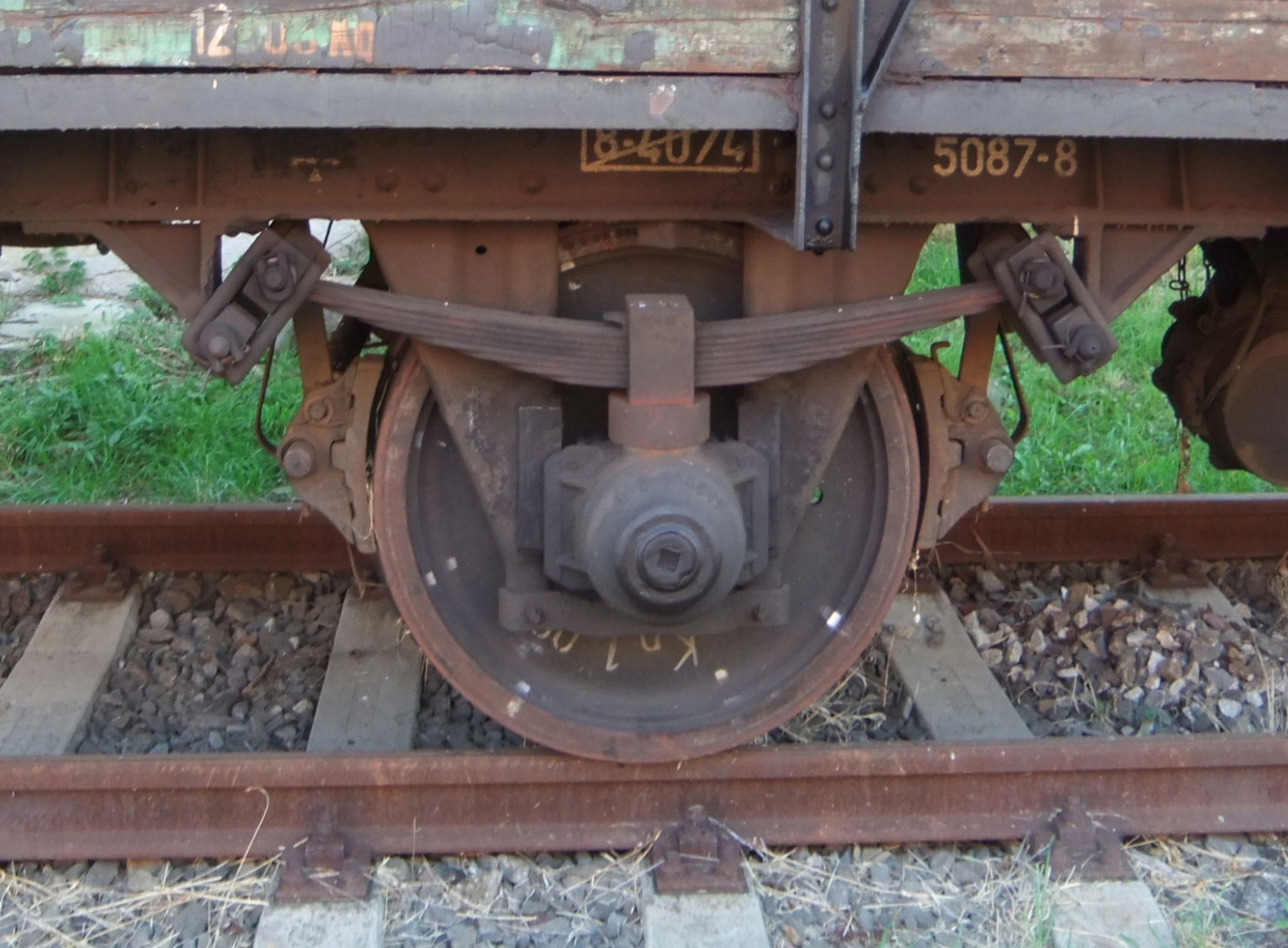

Příspěvekod Mcx » stř 20 srp, 2025 9:02 am
Tady jeden ojetý obručák pod Ds na rysku

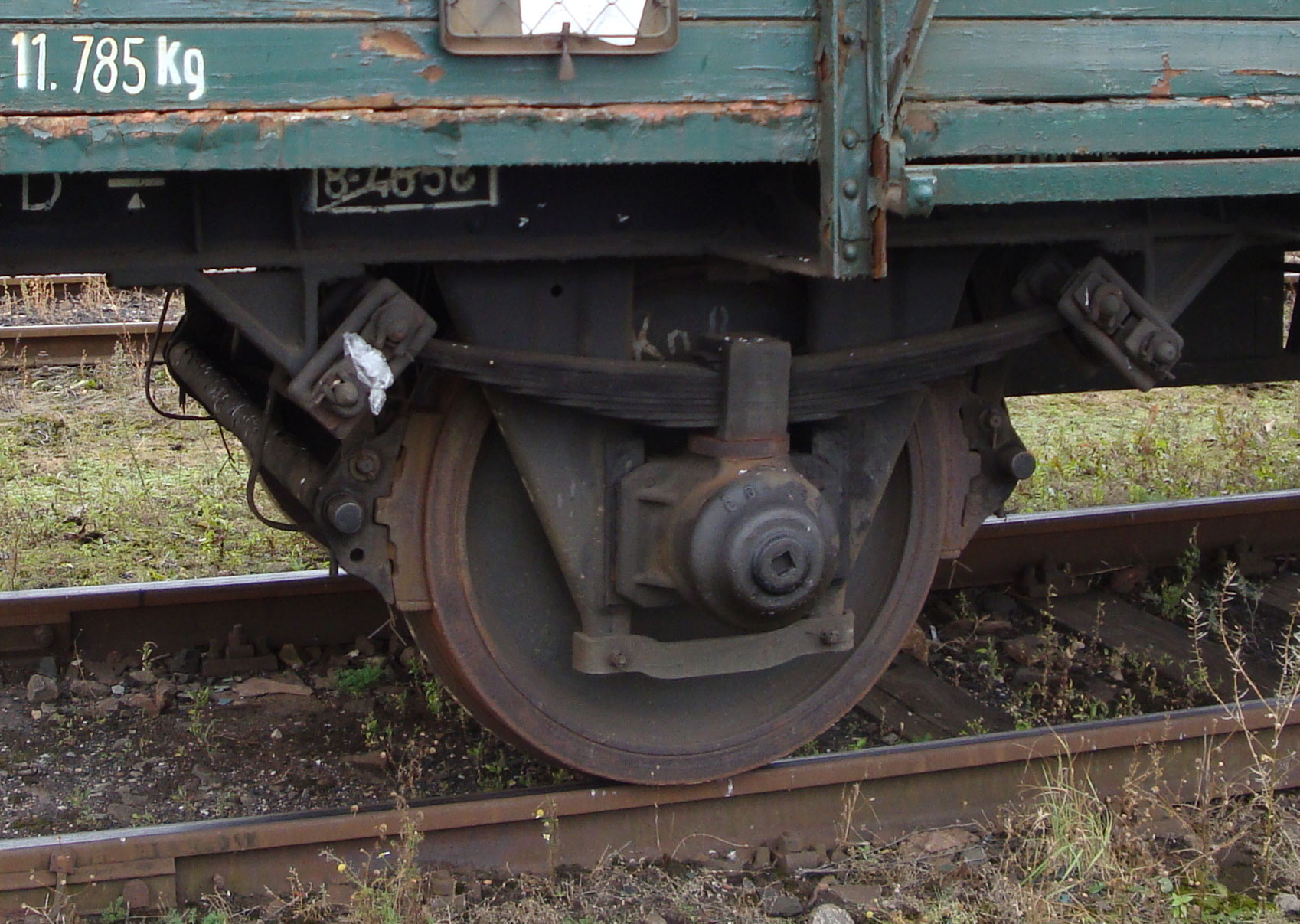

Re: DISKUZE-Novinky H0 2025 (komentáře)
Příspěvekod Mcx » stř 20 srp, 2025 9:04 am
A tady ten by pod Ds mohl mít tak těch 930 mm

Příspěvekod Michal Šuhajda » stř 20 srp, 2025 9:36 am
Milane díky za fotky. Vyplývá z nich mimo jiné, že je nutno vůz přiměřeně patinovat, aby skříň a rám odpovídaly ojetým kolům :)

Příspěvekod Mcx » stř 20 srp, 2025 10:14 am
Michal Šuhajda píše: Vyplývá z nich mimo jiné, že je nutno vůz přiměřeně patinovat, aby skříň a rám odpovídaly ojetým kolům
Probůh Michale, to ani náhodou, to spolu přece vůbec nesouvisí. Ty fotky jsou z vozů přebíraných do ČDC při vzniku , to již drahně let nechodily do opravy proto ten vzhled, ale kola musela být vždy ok z pohledu revize dvojkolí. Tedy i sjetá kola na 930 jsou ok.
Vozy neměly velké proběhy, takže to ojetí na 930 mm trvalo hodně let, navíc jsou to shodná kola se mnoha dalšími vozy tehdejší doby a nikde není řečeno, že po po revizi a případné obnově profilu se kola Ds vrátila na Ds - dvojkolí jako dvojkolí N45V mohly skončit třeba pod Vtr a naopak

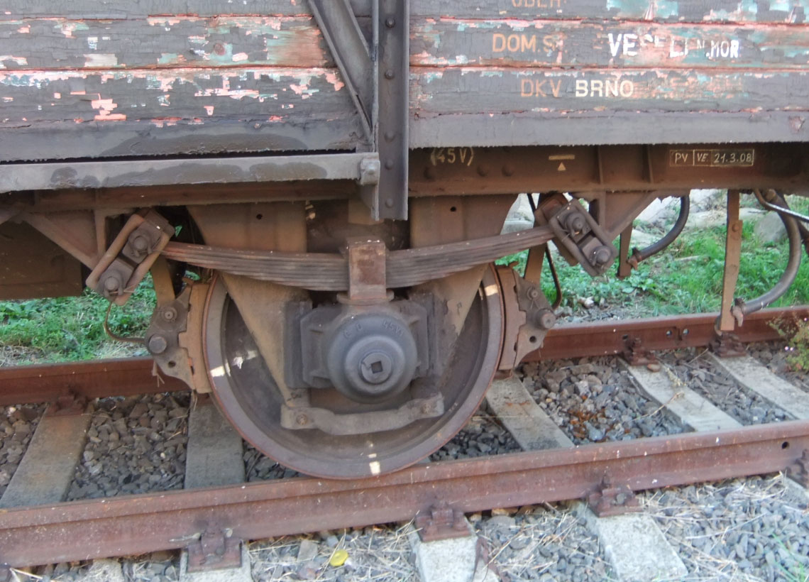

Příspěvekod Mcx » stř 20 srp, 2025 10:18 am
Tady třeba Lipovský, provozní, trochu pěknější - opět rok 2008, taky pěkně ojetá kola - obručáky

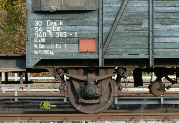

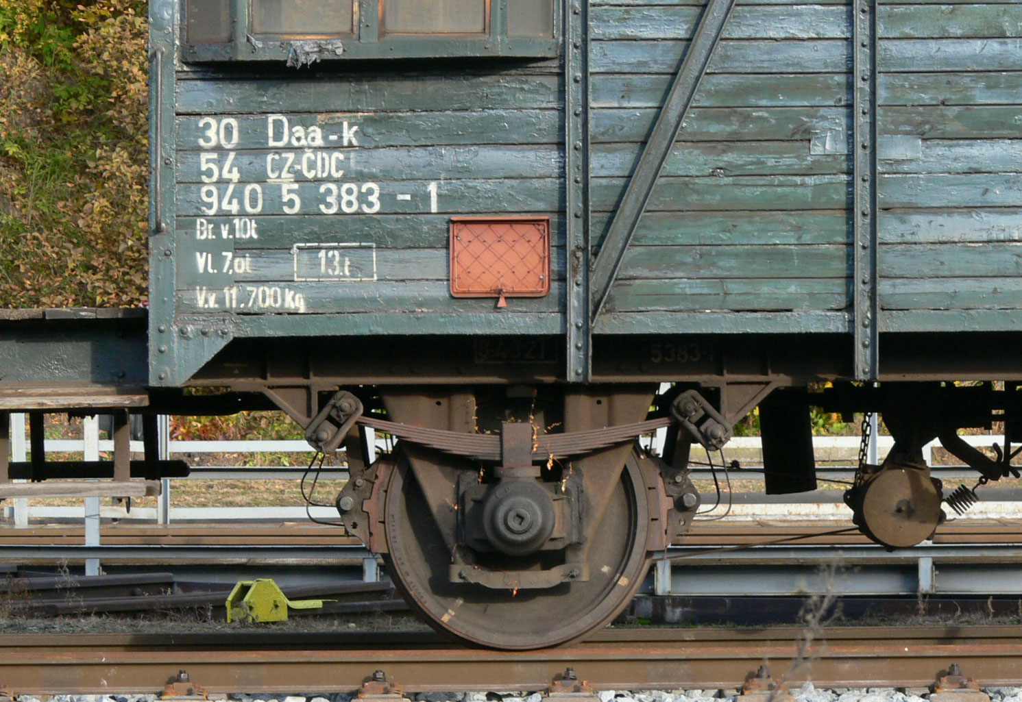

Příspěvekod Mcx » stř 20 srp, 2025 10:29 am
A ještě jeden Třebovský, ten má celistvé kola 410, téměř plná, nesjetá, no a vzhled stejný :D
Ještě bych doplnil, že v roce 2008 u 30 vozů Daa-k, kde většina měla obruče byl stav od 6 do 45 mm na sjetí, tedy od plných kol, po téměř sjetá.

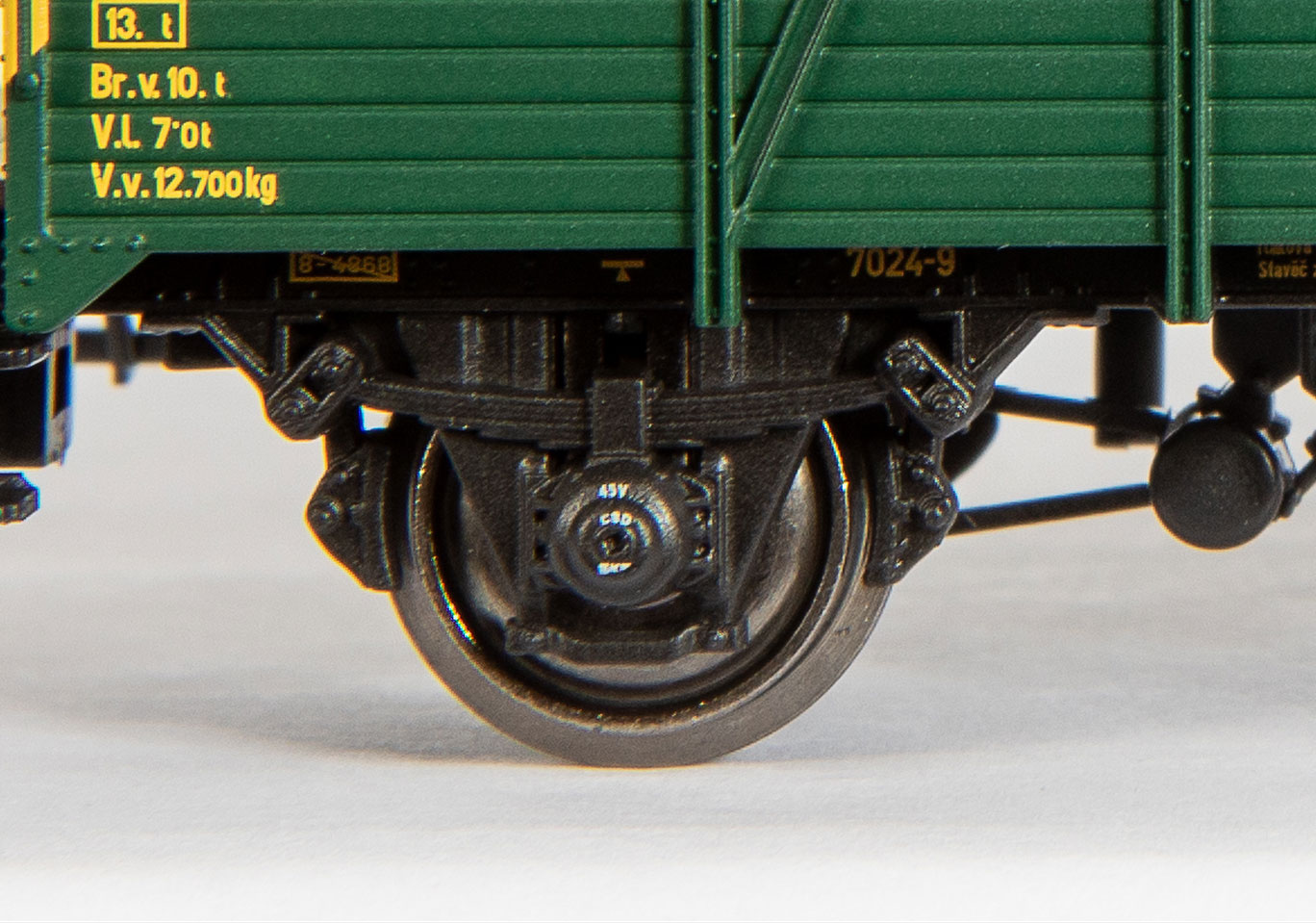

Příspěvekod Mcx » stř 20 srp, 2025 10:54 am
No a model .... taková ojetá kola :D. žádná "masa" na sjetí tam už není

Příspěvekod radeksindy » stř 20 srp, 2025 12:40 pm
To vím, ale je to k ničemu. Pokud chci vložit RP25 nebo jiné lepší dvojkolí, tak potřebuju víc prostoru, protože běžně k dostání jsou buď 11,5 nebo 11,0. A o to tu běží, ne to jestli je to v přepočtu správně nebo ne.
