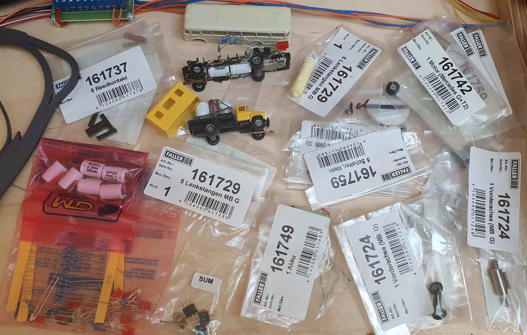

Příspěvekod chameleon » stř 20 led, 2021 11:47 pm
ToVa píše:...Ta silnice byla, že bych tam dal Car systém, ale ten v TT není. :D
Jak není :?: Vždyť já ho dělám :shock: :P

Příspěvekod chameleon » čtv 21 led, 2021 12:49 pm
ToVa píše:Omlouvám se, asi mám nedostatek informací. Nikde jsem Faller car system v TT nenašel, jen v Nku nebo hánulce. Ale jestli existují jiné alternativy, to jsem už nevěděl...
Jako máš pravdu :wink: Konkrétně pro TT se Faller car system neprodává, ale není problém použít tento "H0" systém i pro TT. Posílám fotku mé FCS výbavičky, kterou jsem kupoval cca před 10-ti lety. Díly pro H0 normálně zabuduješ do TT vozidla - kola od H0 osobáku použiješ TT náklaďák, atp :wink: Můžeš pořídit i startset s h0 osobákem a jen ho překastlíš na TT autobus atp. Faller koukám teď i nabízí stavitelný podvozek s komplet výbavou, může být též velice zajímavé..
Ten autobus na fotce je taková prvotina s testem i LED osvětlení (opakuji >10let zpět), ten nákladní ZIL či co to je mi normálně jezdil po testovacím kusu silnice, a překvapivě dost dobře :wink: Nyní plánuji udělat autobus více méně stejně, ale do čela a do zadku aplikovat tišťáky s LED, tak jak se to dělá dnes u lokomotiv. Podvozek jako 3D model namíru, dřív taková možnost ještě nebyla :wink:
Stejně tak by šel asi nejspíš FCS náklaďák N použít v TT jako menší auto, ale N faller jsem ještě neměl v ruce.. :wink:
