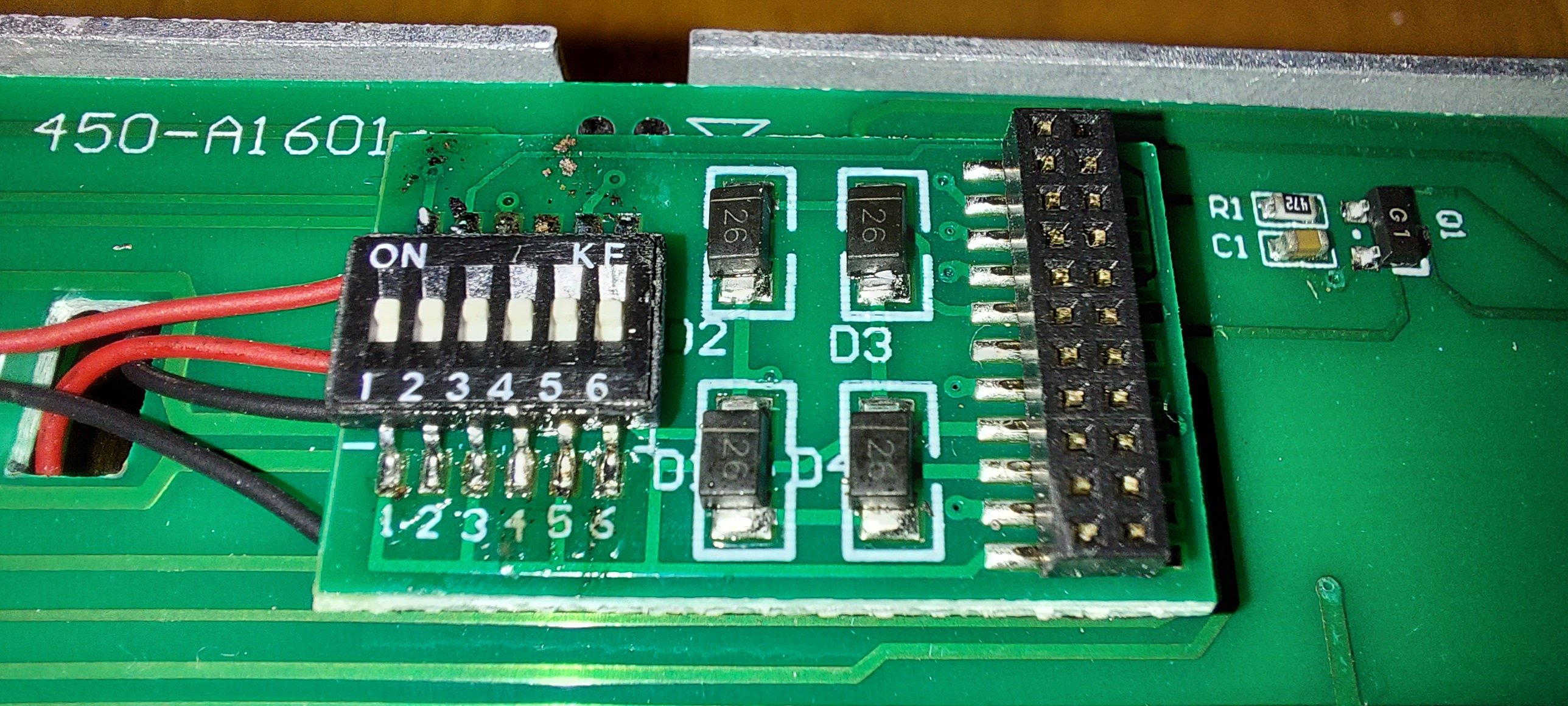

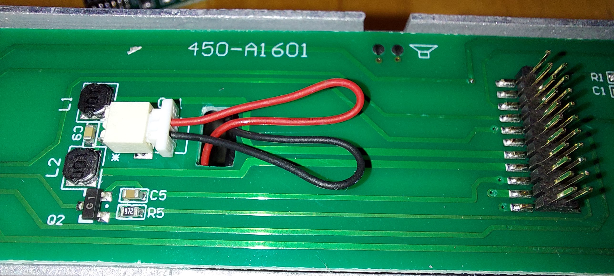

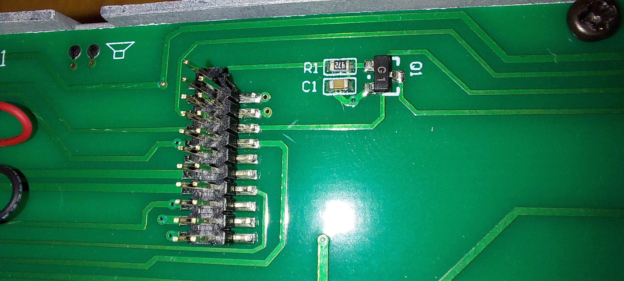

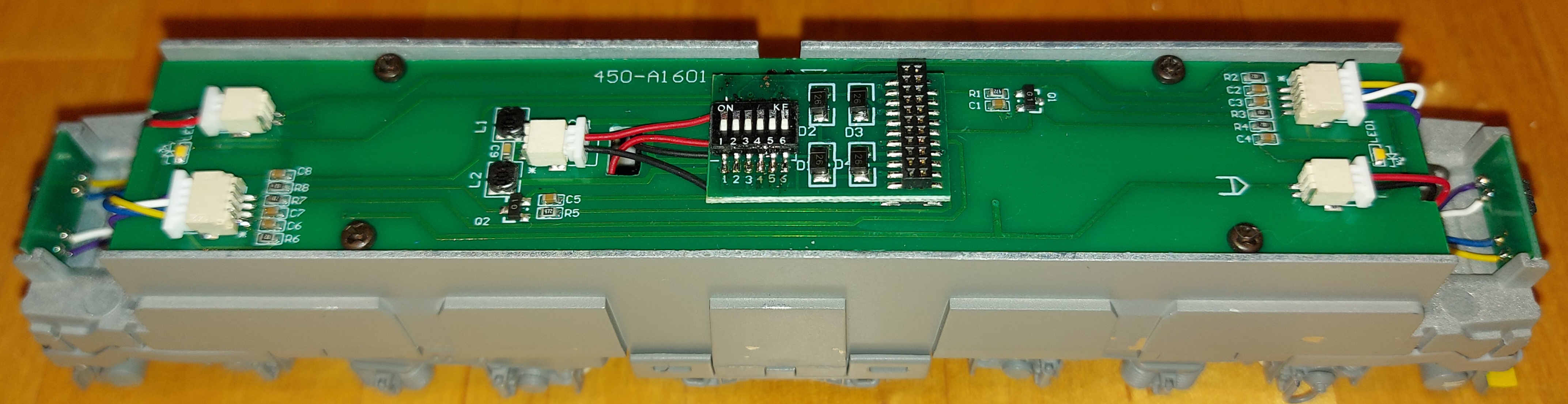

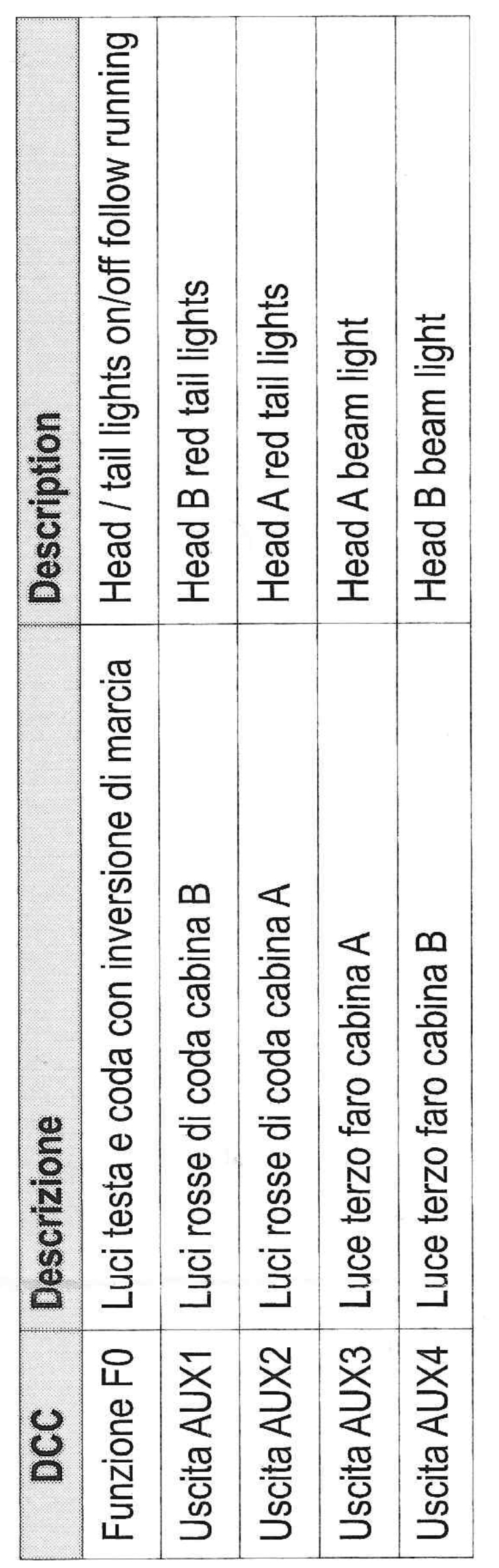

Je to trocha mimo temy, ale je to stale ACME. Rozobral som Gorilu a konstatujem nasledovne:
DPS je ina ako pri predchadzajucej serii ES499.0009. Tam boli reflektory natvrdo pripojene k pozickam. Na nich som urobil upravu - odpojil ich a nasledne pripojil vodicom na Fo3 /Fo4. Pouzity dekoder bol MX644D.
EDIT: Tu je link - viewtopic.php?f=6&t=13002&start=15#p281262
Nova DPS je osadena dvomi tranzistormi pripojenymi na Fo3 / Fo4 a nimi sa spina reflektor.
Su dve moznosti ako sa stym vysporiadat. Prva je, ze sa osadi MX644C. Druha moznost je zlozitejsia - pouzit MX644D, odspajkovat oba tranzistory a urobit dva prepoje. Z hladiska mapovania ziadna zmena - je to identicke.
Priestor na osadenie repro nie je gulaty ako pri starej verzii Gorily, ale je tam hranaty priestor na ekvivalent ZIMO 10x15.
Jeden tranzistor
Druhy tranzistor
Cela DPS

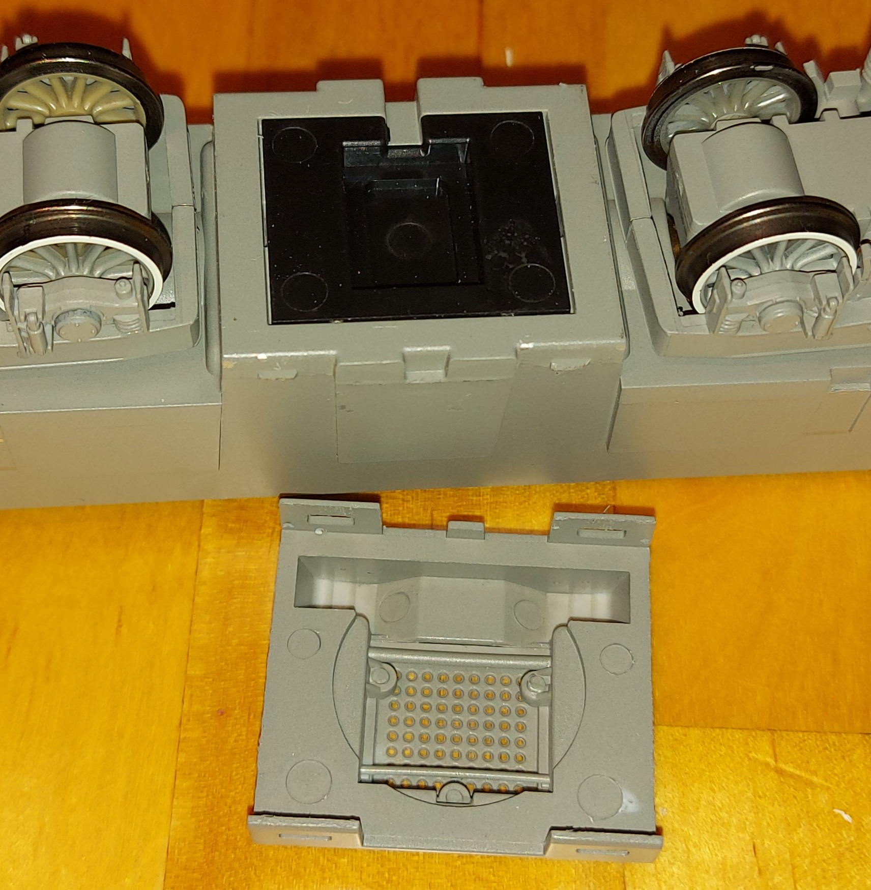

Este k rozoberaniu.
Na oboch celach vsetky doplnky su prilepene. Ktoreho aktivneho blba to mohlo napadnut :!: :?: :oops:
Cvikackami som "topnu spojku" cvikol do hladka zarovno s ramom. Nic som tym padom neodtrhol. Ram s motorom drzal ako pribity. Kasna bola ciastocne prilepena o ram sedou farbou. Okrem toho do vnutra kasne trcia styri vystupky - na realnej masine sa za tento bod upevnuju lana od zeriavu pri zdvihani masiny.

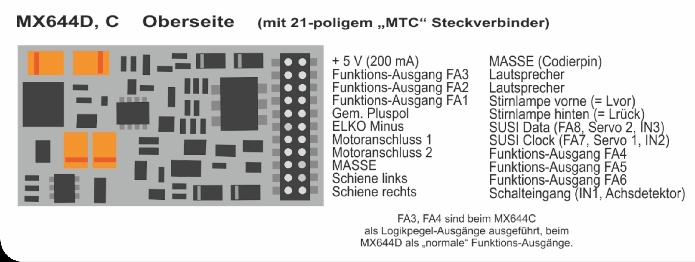

Příspěvekod horak » úte 29 pro, 2020 10:48 pm
Hranaty priestor na repro
Analogova prepojka
Z maualu ZIMO
Predpokladam, ze na x6x, x7x to bude konstrukcne identice ako na 350 011-5
horak
Příspěvky: 737
Re: ACME ŠKODA X62, X63, X71, X72
Příspěvekod horak » úte 29 pro, 2020 10:53 pm
Z manualu ACME
horak

DPS je na 162 jiná, ledky pro reflektor nejsou na hlavní dps, ale na těch malých čelních.

novk2007 píše: O odpájení 2 tranzistoru z tistěněho spoje v případě dosazení dekoderem MX644D V rámci případne reklamace ani nemluvě.Otázka je tedy na místě. V případě problemu bude výrobce takto upravovane modely chtít opravit ?
Stěžovat si na nutnost úpravy v případě, že chci použít jiný dekodér než tam patří mi přijde trošku přitažené za vlasy.
Prostě loko na F0, F1 a F2 očekává spínání mínus a na F3 a F4 spínání +5V, podle normy pro mtc21.
S tebou mozem iba suhlasit - preto bolo ako prve riesenie osadit spravny dekoder MX644C. Druha moznost bola len alternativa (ked ma doma niekto "volny" dekoder D), aj ked je pre niekoho neprekonatelny problem robit upravy na DPS. O strate zaruky sa radsej ani nebavim...
