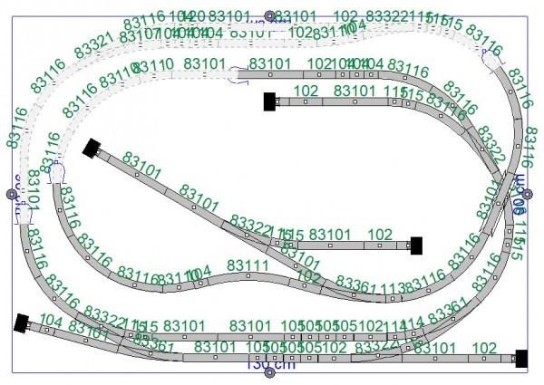

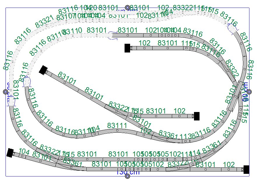

Příspěvekod lajblt » sob 02 bře, 2019 6:58 pm
Po překreslení to vypadá asi takhle.

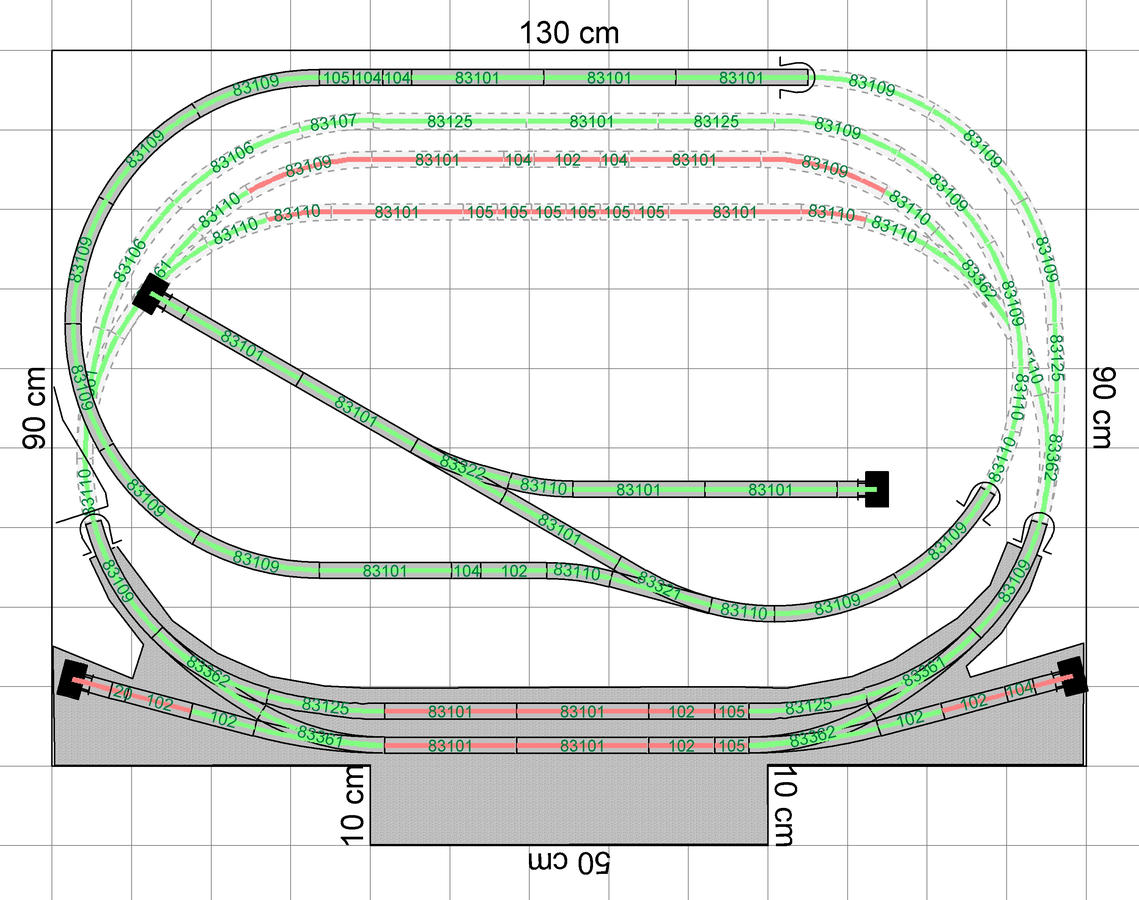

Příspěvekod lajblt » sob 02 bře, 2019 7:02 pm
Musím ale říct, že Milanovo Sluníčko, zmenšené na 130x90 vypadá pořád dobře. Snad se Mistr nebude zlobit. :)
Sklon trati max. 40 promile, délka vlaku do 45 cm.

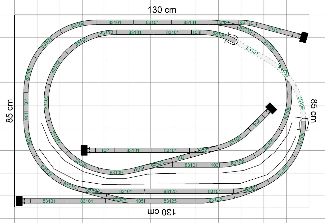

Příspěvekod shark-cz » úte 05 bře, 2019 5:07 pm
:arrow: Zdravím
a ještě jednou děkuji oběma kolegům za parádní zpracování návrhu kolejiště menšího (panelákového) rozměru. Návrhy byly zpracovány velice parádně a na profesionální úrovni. Nakonec jsem s menší úpravou vybral jednodušší kolejiště 130x85 cm a to z několika důvodů.
1 rozměr ideální (skladnost v paneláku)
2 přijatelná cena
3 poměrně jednoduché zapojení (je to moje první kolejiště)
4 rozložení trati (provoz - 2 malé soupravy, motoráček, vlečka,
5 rozmanitost okolní krajiny - bude se dobře modelovat (mně osobně skryté nádraží nějak nesedne na tak malém prostoru)
Zde je náhled

Příspěvekod daba12 » úte 05 bře, 2019 5:21 pm
Nevypadá to špatně, jenom bych si dal pozor na most v oblouku. Mám v kolejišti něco podobného a nejsem tak dobrý, abych si ho sám vyrobil.
Sehnat ale tak dlouhý bez prostředního pilíře se mi nepovedlo. Nakonec jsem musel koupit H0, abych se dostal přes koleje
Dan

Příspěvekod lajblt » úte 05 bře, 2019 7:40 pm
A nechceš zkusit aspoň SN za kulisou? Takhle můžeš provozovat jen jeden vlak, ten druhý musí čekat v nádraží. A zase je to postaveno na R267, takže můžeš čekat problémy.
lajblt
Příspěvky: 877
Re: KOLEJIVO
Příspěvekod shark-cz » úte 05 bře, 2019 8:31 pm
Konkrétně - jaké problémy, počítám 2 vlakové soupravy krátké max 30-35 cm , 3 vagonky krátké vozy

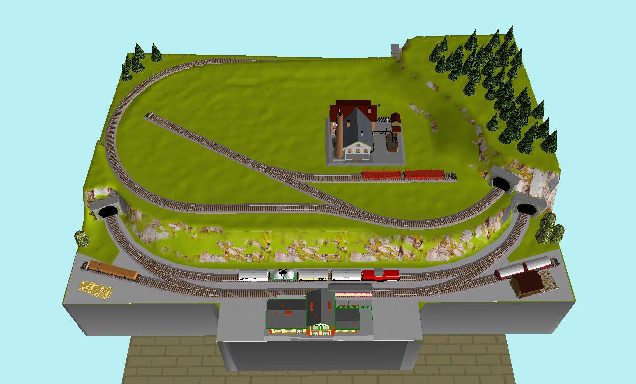

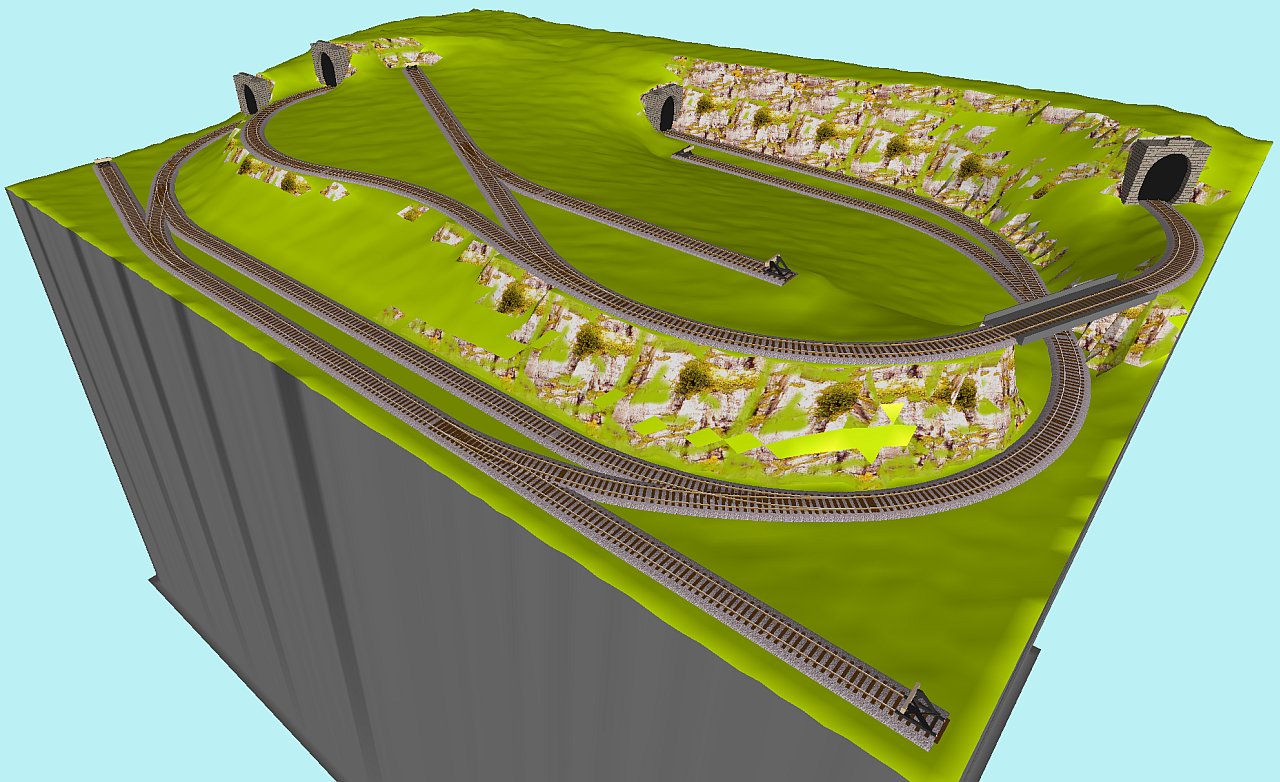

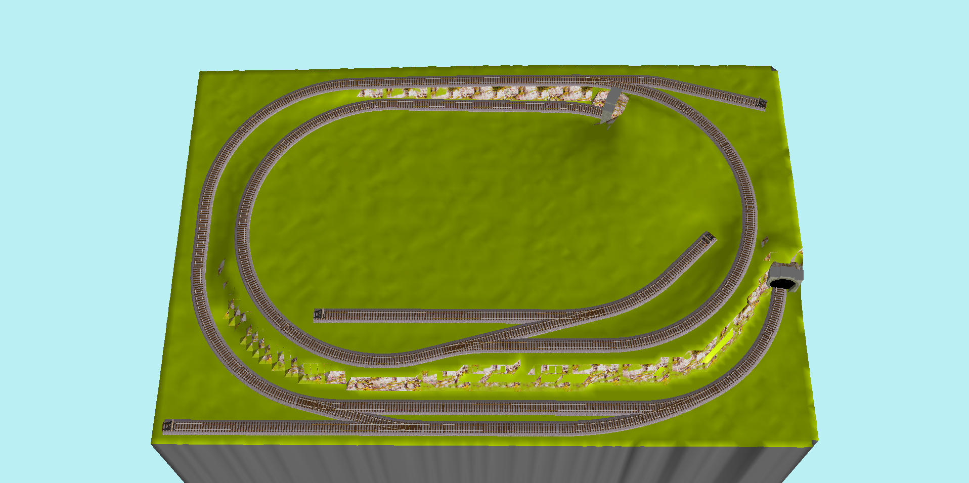

Příspěvekod Trixt » úte 05 bře, 2019 10:11 pm
A co to nějak skloubit. Třeba takto. Most (rovný) je ve výšce 80 mm, trať pod ním je 11 mm vysoko. Výhybna v tunelu je celá ve sklonu. Sklon je do 4%. Výhybna nemusí být v tunelu, ale může být za kulisou. Výhybna dává možnost simulovat, že vlak odjel někam dále. ;)
3D pohled
Schéma
P.S: shark-cz: Ten šturc za mostem být nemusí, ale všiml jsem si, že upřednostňuješ, aby jich bylo více. Všechny koleje bych realizoval pomocí flexi kolejí nebo ještě lépe z podloží a kolejových prutů. Méně spojů rovná se méně problémů.
