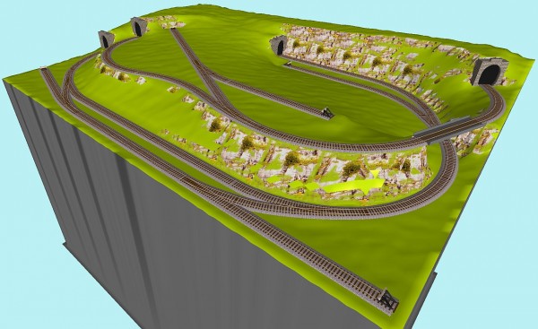

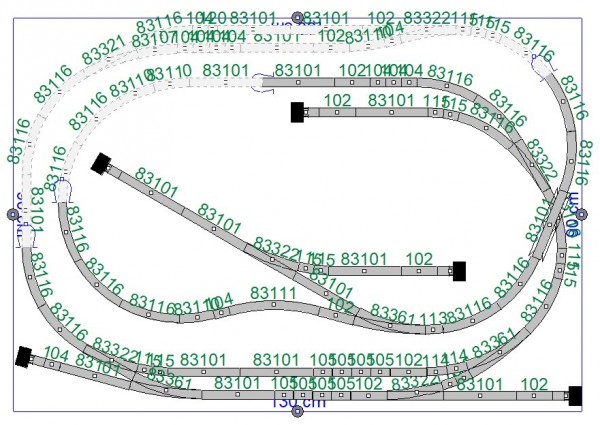

Příspěvekod Trixt » úte 05 bře, 2019 10:11 pm
A co to nějak skloubit. Třeba takto. Most (rovný) je ve výšce 80 mm, trať pod ním je 11 mm vysoko. Výhybna v tunelu je celá ve sklonu. Sklon je do 4%. Výhybna nemusí být v tunelu, ale může být za kulisou. Výhybna dává možnost simulovat, že vlak odjel někam dále. ;)
3D pohled
Schéma
P.S: shark-cz: Ten šturc za mostem být nemusí, ale všiml jsem si, že upřednostňuješ, aby jich bylo více. Všechny koleje bych realizoval pomocí flexi kolejí nebo ještě lépe z podloží a kolejových prutů. Méně spojů rovná se méně problémů.
