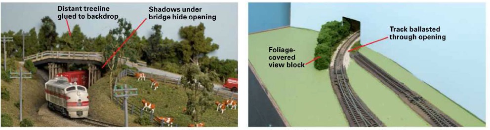

V nějakém loňském railroad modelleru na to bylo pár hezkých ukázek, většinou je těsně před kulisou vytvořená hustá zeleň a říčka uhejbá do strany nebo jinak mizí v té zeleni.
--- edit:
Model Railroader 2015/04
strana 39 a další.
Přidám obrázky bez opisu...

fulda píše:V nějakém loňském railroad modelleru na to bylo pár hezkých ukázek, většinou je těsně před kulisou vytvořená hustá zeleň a říčka uhejbá do strany nebo jinak mizí v té zeleni.
--- edit:
strana 39 a další.
No a to je to,co vám většinou prezentuji na svých pláncích.Ono mít na malém kolejišti šest tunelových portálů,též není pravé ořechové.Jindřichu,ještě že tě máme :D :wink:

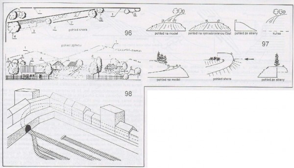

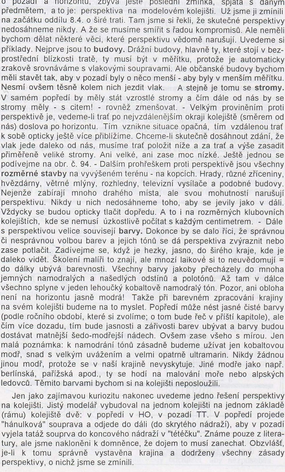

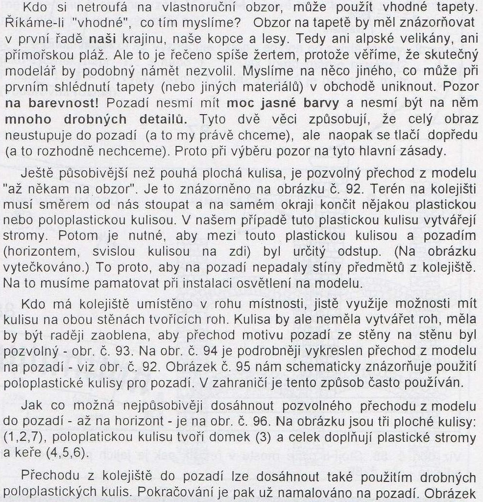

Vkládám sem podklady od MŽ. toto téma je skutečně zajímavé a sám jsem zvědav jestli se mi to podaří. :P
Mě se líbí ten typ podle obrázku 92. já bych právě v tom místě (tečkovaná oddělená část) mohl mít ty "skryté koleje za kulisou" . mohlo by to být ono ?
