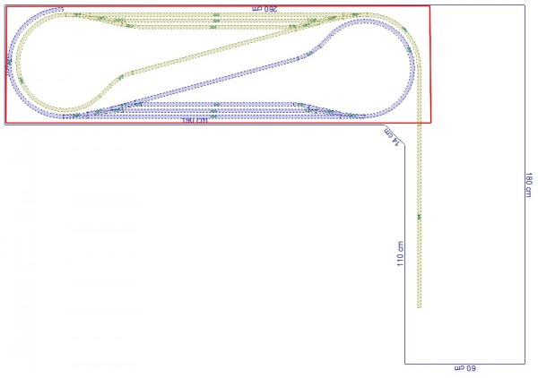

Michale, díky za konstruktivní postřeh! Už to mám posunuté a vypadá to mnohem lépe. Pravdou je, že pro představu je tohle úplně někde jinde než Wintrack.
Chvála vždy potěší, to jako, že jo, děkuji všem:-) Ale uvítal bych i další případné konstruktivní podněty. Díky.
Zatím se mi to jeví lepší než původní návrh se stanicí do véčka. Hlavně tím, že koncová stanice se přesunula na pravý panel a přibylo viditelných úseků včetně odkrytí výhybny.
SN je navrženo jako dvě smyčky po 3(4) kolejích, obě umístěné v levé části. Konstrukčně bych to chtěl řešit tak, že celá tato část bude jako "plotna"celá vysouvací úplně ven pro případné opravy, naznačeno červeně v příloze. Vyndáním, pokud bude třeba, získám i možnost přístupu ze spodu k vrchní pevné části kolejiště, nádraží, výměna přestavníků, apod.
- Přílohy
- vše co je vidět je v nivelitě "nula", z volných konců už začínají stoupání
