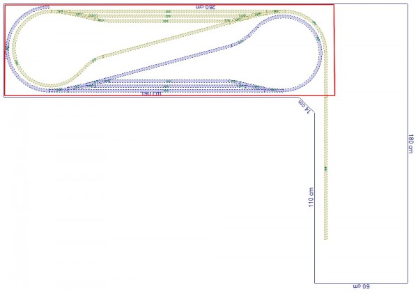

SN je navrženo jako dvě smyčky po 3(4) kolejích, obě umístěné v levé části. Konstrukčně bych to chtěl řešit tak, že celá tato část bude jako "plotna"celá vysouvací úplně ven pro případné opravy, naznačeno červeně v příloze. Vyndáním, pokud bude třeba, získám i možnost přístupu ze spodu k vrchní pevné části kolejiště, nádraží, výměna přestavníků, apod.

vše co je vidět je v nivelitě "nula", z volných konců už začínají stoupání
