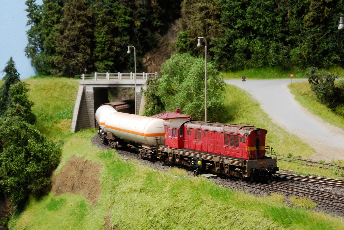

Příspěvekod TomBart » ned 16 lis, 2014 6:58 pm

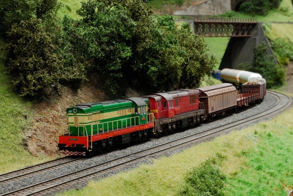

Tak trochu jiný čmelák....
770084 DKV České Budějovice

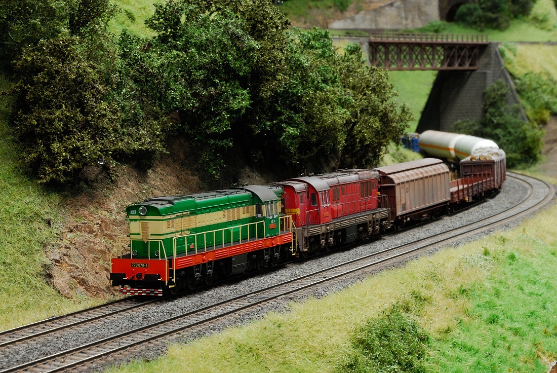

Příspěvekod TomBart » ned 16 lis, 2014 7:02 pm
770078 DKV Ostrava

Re: Roco Čmelák T669.0
Příspěvekod TomBart » ned 16 lis, 2014 7:04 pm

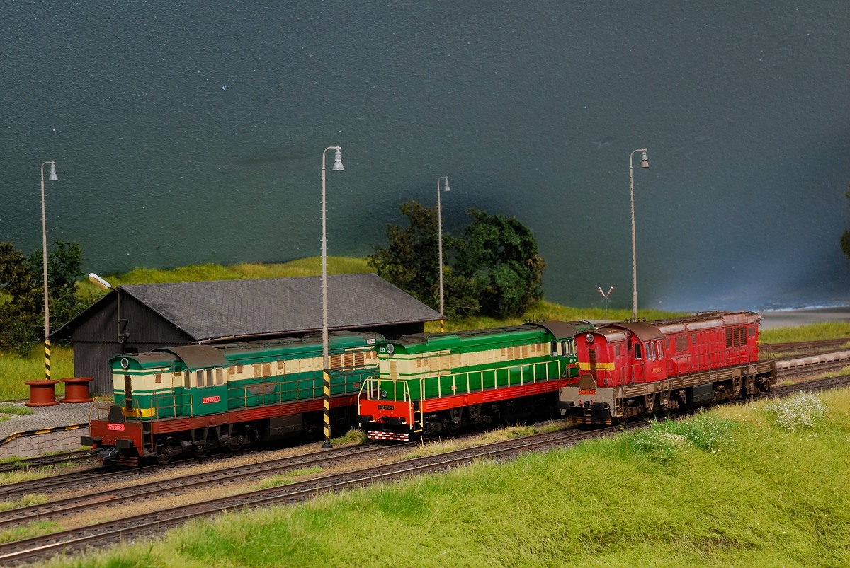

a pohádka o třech bratrech
770060 + 770078 + 770084
Piko + Roco + Roco
Roco je lepší, ale za ty prachy.....

Příspěvekod Petr Zatrepalek » pon 17 lis, 2014 10:38 am
Tome smekám, na tý první fotce ten červenej vypadá jak reál!!
