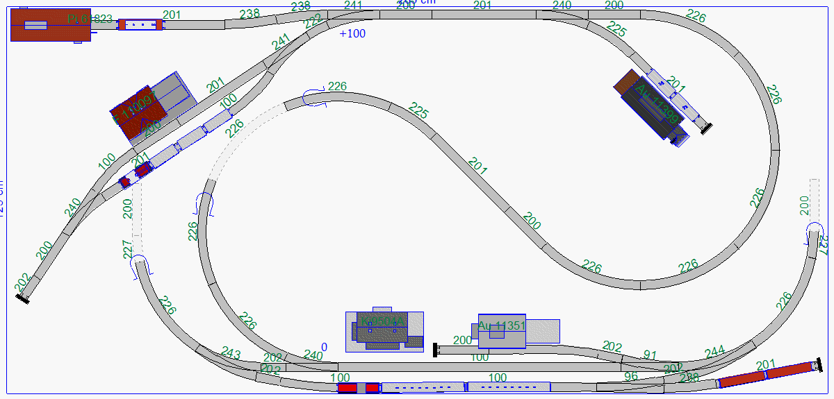

Příspěvekod loscarlos » pon 20 říj, 2014 6:24 am
Chvilku jsem si pohrál s Milanovo návrhem a vyšlo mi tohle. Vychází mi zatím rozměr 125 x 265 cm, což je trochu víc. Kolejivo PECO code 100. Je třeba ještě mnoho úprav, spíš mi jde o nasměrování tvůrce vlákna. Doufám, že se nebude na mne hněvat :D

Re: Domácí kolejiště 250*125 H0
Příspěvekod Barbucha » pon 20 říj, 2014 6:43 am
Dole to vypadá k světu, ale ten vrch je takový příliš kapesní :-). Na tom prostoru se fakt člověk moc nevyřádí. Jedině ten stroj pro obsluhu horní stanice dát dolů, malinko prodloužit staniční koleje a snad už by to šlo. Ono by to vůbec chtělo nahoře nějakou fabriku, aby ten železniční provoz měl trochu smysl.

Příspěvekod milan ferdián » pon 20 říj, 2014 7:56 am
Bezmozek píše:No to je taky nápad předělávat milanův plánek :roll: :lol: :lol: :lol:
Přesně.Původní plánek je určen pro dětského uživatele.Dole vám chybí z originálu skryťák.Podívejte se na původní námět a pročtěte si doprovodný text.Samozřejmě,že s přepracování plánku do větší modelové velikosti lze,ale je třeba zachovat původní koncepci.Takto vychází kolejový patvar.

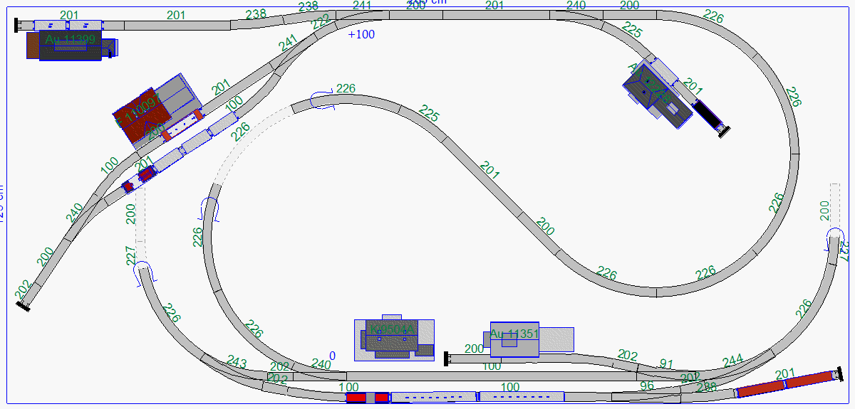

Příspěvekod loscarlos » pon 20 říj, 2014 11:22 am
milan ferdián píše:Přesně.Původní plánek je určen pro dětského uživatele.Dole vám chybí z originálu skryťák.Podívejte se na původní námět a pročtěte si doprovodný text.Samozřejmě,že s přepracování plánku do větší modelové velikosti lze,ale je třeba zachovat původní koncepci.Takto vychází kolejový patvar.
jestli je to v knize, tak to musí počkat až domů :-). Jak si s tím hraju, tak největší problém mám s tou horní stanicí, nějak to šikovně "ohnout", aby tam vyšla alespoň nějaká kolej.
S tím provozem do horní stanice jsem to myslel tak, že tam je skladiště zemědělských produktů ( 2-3 xZ) a možná by šla zrušit ta výtopna a dát ten sklad tam a místo skladu dát malou fabričku -strojírnu,porcelánku apod, viz obrázek
Skryťákem jsem se zatím nezabýval. Je to ale výzva, nacpat na relativně malý prostor (H0) takovéto kolejiště :-).
Příspěvekod Barbucha » pon 20 říj, 2014 11:32 am
Jojo, to zní líp. Nevládnu Wintrackem, abych jen blbě nekecal :-(.
Asi bych vypustil ten objekt v levém horním rohu, trochu protáhl koleje a tu vlečku napojil z koncové staničky. Ten roh bych nechal pro nějakou silnici a náznak obce. Jen mi nějak uniká silniční přístup k vlečce, pokud bude uprostřed toho oblouku. Je to fakt výzva.

Příspěvekod milan ferdián » pon 20 říj, 2014 2:35 pm
Tak pánové, 8) .Původní návrh je navržen na plochu v TT 1650x900 (panel) + 800x280 (skryťák).V HO jsou rozměry cca 2280x1240,takže kolega má k dobru délku.Láďa chce míti místo původní jednoduché vratné smyčky a samostatného skryťáku,skryťák na panelu kolejiště.Proto upustil od původního námětu a přebral jen viditelnou část,jenže,toto téma je určeno vyloženě pro lokálku :!: :!: :!: :!:Dost lidí má tu tendenci přepracovat původní podstatu provozu námětu na trať,která dle dané plochy nemůže ani náhodou vyjít.Proto má odbočná stanička jen dvě dopravní koleje a ty jsou určeny pro provoz jednoho motoráku M262.0 a na lokálce nám drandit 810 (M152.0).Proto jsem umístil koncovou staničku co nejvíce doleva s podmínkou staničku nemít ji v oblouku.Co se týče vlečky napravo.Tam není třeba silnici,na co?Kdyby jste pozorně četli doprovodné texty,tak by jste věděli,že se jedná o drtírnu štěrku ke které vede jen drážka.U výhybky je nechráněný přejezd polní cesty na pole.A proč jsem kolejiště označil jako dětské :?: Protože už ty tunely pod koncovou staničku,mě dostávali do infarktového stavu :D .Sandy,i kdybych krajinu smazal a ponechal jen tu trať,tak jako co :wink: ?Tak ty extrémy vylezou na světlo boží ještě více.Například napravo,kde nám trať vychází z tunelu,ale hned máme opěrnou zeď lokálky.A tak bych mohl pokračovat.A že chcete lokálku komprimovat na rychlíkovou trať a čertíte se,že řešení vám nejde,no holt něco budete muset změnit.
Já sice oceňuji vaší snahu kolegovi Láďovi pomoc,ale trochu pochybuji,zda vůbec půjde vylepšit původní námět kolejiště.
