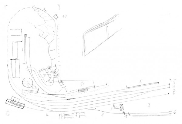

Tak nakonec půjde asi odbočka pryč a místo ní bude do prostoru ústit rozsáhlejší vlečkový systém. Uvidíme. Ještě jsem posunul vlečku u stěny. Ale za jakým účelem ty vlečky vytvořit? Popřípadně, jak je ještě upravit?

Příspěvekod milan ferdián » stř 04 pro, 2013 9:09 pm
Varianta XX1

Příspěvekod Jeňa Sova » stř 04 pro, 2013 9:26 pm
Jedná se jen o protažení krajní koleje? Ta druhá výhybka je proč začerněná? A ta spojka z koleje u budovy není zbytečná?

Příspěvekod Vladimír_B » ned 08 pro, 2013 6:31 pm
Dobrý večer, ač nejsem tázán, tak bych spojku mezi 4 a 2 kolejí na koncovém zhlaví nedělal. Přijde mi to zbytečné. Tentokrát dělám výjimku ze svých pravidel. :D

Místo továrního ostrova, jsem udělal tunel. Při odjezdu ze stanice, místo bagrování pluhem, vlak jednoduše zmizí za tovární kulisou a pak se z čista jasna objeví na širé trati u hradla, které vlastně není hradlo, ale může nám povolovat vjezd do stanice a do podzemí (finta fň).
Trochu více se mi nepovedla geometrie angličanu ve fabrice. Berte to jako jen ideový námět. :wink: A ta kotelna se tam spíš taky nevyjde a nehodí...
A pokud možno bych u širé tratě nedělal pět metrů vysoké a kilometry dlouhé opěrné zdi, ale nechat to pozvolně přejít do krajiny...
Méně je někdy více.

Příspěvekod Jeňa Sova » pon 09 pro, 2013 9:41 pm
Vladimíre! To je téměř geniální! :shock:
Zkusil jsem to převést do WT a vyšly mi dvě varianty vlečkového systému. Koleje jsou stejné, jen jsou pokaždé jinak zaústěny. Co myslíte, ktrerá varianta je lepší?

Příspěvekod Irudzi » úte 10 pro, 2013 8:45 am
Za mě hlasuji varianta č.2, Jeňo... :wink:
Irudzi
Příspěvky: 427
Bydliště: Uherské Hradiště
Re: TT "kolejiště do dílny" - 240 x 160 cm
Příspěvekod Jeňa Sova » úte 10 pro, 2013 9:02 am
Za mě asi taky :lol: Má více výhod. Mezi stanicí a krajem panelu bude víc místa, použje se o jednu výhybku méně, nebude to působit přeplácaně a na vlečku dostanu v kuse delší soupravu. Ještě protáhnu tu horní kusou, aby se tam mohlo něco dít.

Příspěvekod D » úte 10 pro, 2013 9:58 am
Proč koleje na vlečce pořád kreslíš rovnoběžně s ostatními kolejemi pře nimi, za nimi, s hranou panelu? Vypadá to nepřirozeně.

Příspěvekod Jeňa Sova » úte 10 pro, 2013 11:54 am
Máš pravdu, Davide, takhle to vypadá přirozeněji :wink:

Příspěvekod Vladimír_B » úte 10 pro, 2013 4:17 pm
Děkuji, také bych se připojil k této (poslední) variantě.

Příspěvekod Jeňa Sova » úte 10 pro, 2013 10:32 pm
Drobné úpravy ještě určitě budou, ale považujme to za finální návrh.

Příspěvekod mlha » stř 11 pro, 2013 5:56 am
Jeňo a co toho angličana k vlečce vymněnit za dvě vexle?
