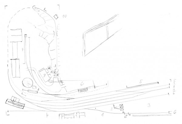

Re: TT "kolejiště do dílny" - 240 x 160 cm
Příspěvekod Jeňa Sova » stř 04 pro, 2013 8:45 pm

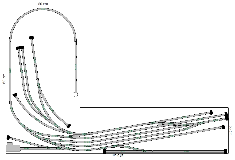

Tak nakonec půjde asi odbočka pryč a místo ní bude do prostoru ústit rozsáhlejší vlečkový systém. Uvidíme. Ještě jsem posunul vlečku u stěny. Ale za jakým účelem ty vlečky vytvořit? Popřípadně, jak je ještě upravit?

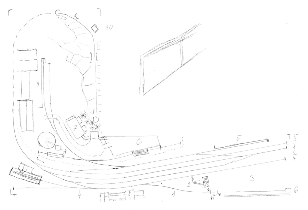

Příspěvekod milan ferdián » stř 04 pro, 2013 9:09 pm

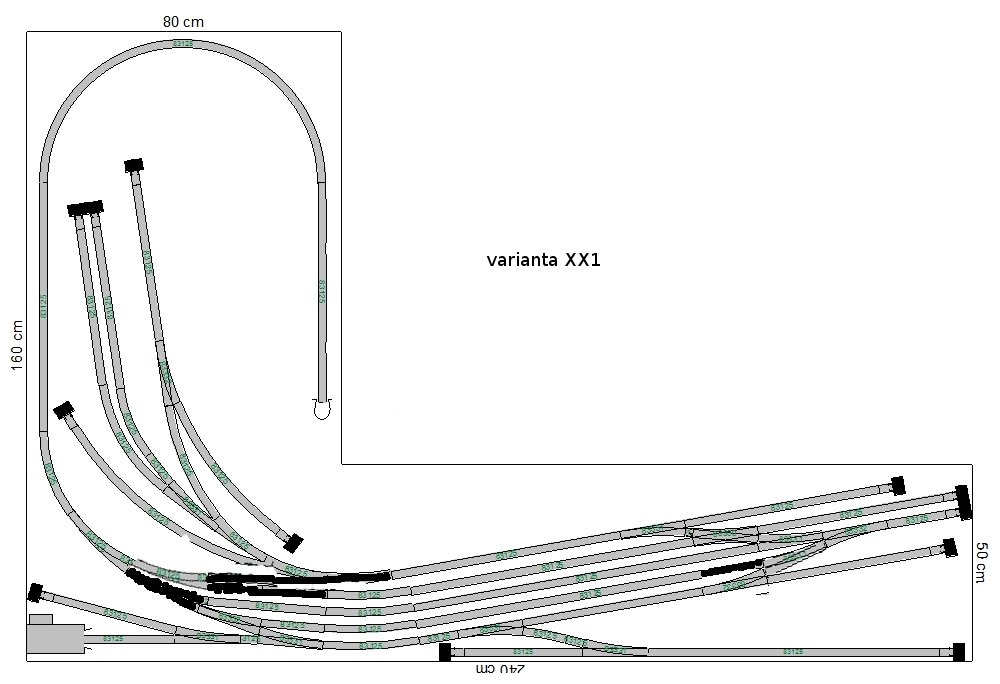

Varianta XX1

Příspěvekod Jeňa Sova » stř 04 pro, 2013 9:26 pm
Jedná se jen o protažení krajní koleje? Ta druhá výhybka je proč začerněná? A ta spojka z koleje u budovy není zbytečná?

Příspěvekod Vladimír_B » ned 08 pro, 2013 6:31 pm
Dobrý večer, ač nejsem tázán, tak bych spojku mezi 4 a 2 kolejí na koncovém zhlaví nedělal. Přijde mi to zbytečné. Tentokrát dělám výjimku ze svých pravidel. :D
Tak jsem opět povolil ruční brzdu fantazie...
Je neděle, teplý podzim roku 1993. Stromy hrají všemi odstíny žluté a červené. Volnou neděli využijeme k odlovu a projížďce s horkou novinkou brněnského depa - motorem ř. 842 do Bílých Karpat. Stojíme na nástupišti v Hradišti a šponujeme uši, jestli náhodou nepojede jako náhrada starý krokodýl. Najednou slyšíme netypický zvuk jako z autobusu a už k nástupišti brzdí novotou vonící motorák. Hrneme se ke dveřím motoru, ale co to? Jak se to otevírá? To není klasická klika, klička, petlice. :shock: Necháme si otevřít dveře od průvodčího a objevujeme moderní interiér ... Tunel střídá tunel (pozn. nemůžu za to, že se na Moravě málo tunelovalo) míjíme hradlo s mechanikou a noříme se do dalšího tunelu. ... Minuli jsme vjezdové návěstidlo koncové stanice, po levé ruce vidíme továrnu a hlavně stáčení kyselin 8 s kotelnou 7. Vystoupíme z bublajícího motoru a pořádně si prohlédneme stanici. Přímo proti budově je skládka uhlí 6 a zrovna tam vykládají Wapky, se kterými posunují vrátkem. V hloubi továrny, kam skoro ani nedohlédneme stojí u rampy 9 dva Sgs, každý s dvěma kontejnery. Naproti továrně je stará výtopna 4. Popojdeme o kus dále a u manipulační koleje 1 zrovna vykládají poštu a spěšiny ze dvou Gbkkqs. Hned vedle 2 Uhelné sklady šnekem vykládají z malých uhláků uhlí (SMNV :D ). Dále pokračuje klasické VNVK, které využívají různé podniky z městečka. To máte Stavebniny, Jednotu, Řempo, Drobné zboží, Mototechnu, Mlýny ... Podél šesté koleje je betonová zeď a kolej má otevřený svršek, proto ten přejezd. Tato kolej je ukončena čelní rampou pro případnou nakládku/vykládku těžké bojové techniky. :D Imperialista nikdy nespí! :twisted: Naproti přes koleje je rampa 5, kde lesáci nakládají kulatinu...
Jeňov
Místo továrního ostrova, jsem udělal tunel. Při odjezdu ze stanice, místo bagrování pluhem, vlak jednoduše zmizí za tovární kulisou a pak se z čista jasna objeví na širé trati u hradla, které vlastně není hradlo, ale může nám povolovat vjezd do stanice a do podzemí (finta fň).
Trochu více se mi nepovedla geometrie angličanu ve fabrice. Berte to jako jen ideový námět. :wink: A ta kotelna se tam spíš taky nevyjde a nehodí...
A pokud možno bych u širé tratě nedělal pět metrů vysoké a kilometry dlouhé opěrné zdi, ale nechat to pozvolně přejít do krajiny...
Méně je někdy více.
Příspěvekod milan ferdián » ned 08 pro, 2013 6:43 pm
Jsem velmi rád,že se našel další šikula.Vše má hlavu i patu,jen drobnost.Láďo,imperialisti v roce 1993 již jaksi nebyli :D .

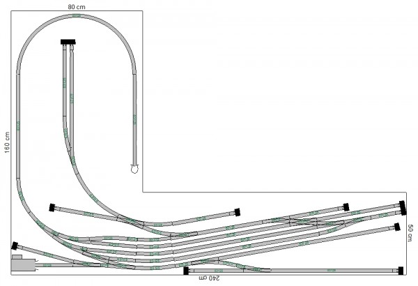

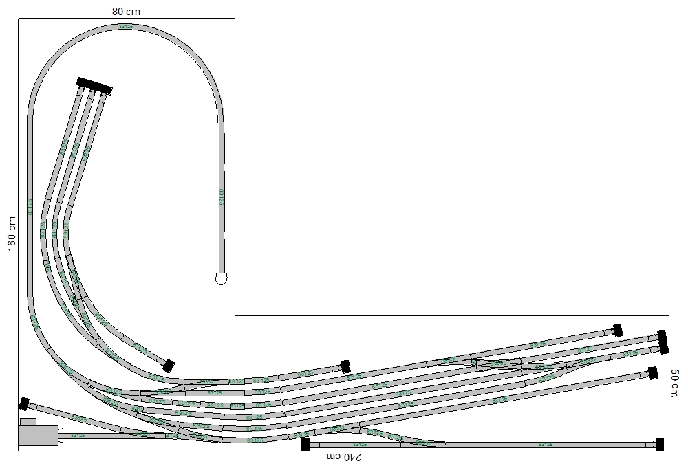

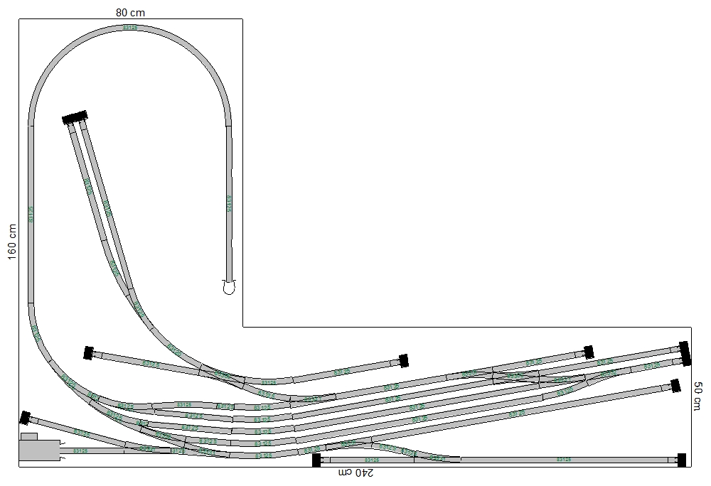

Příspěvekod Jeňa Sova » pon 09 pro, 2013 9:41 pm
Vladimíre! To je téměř geniální! :shock:

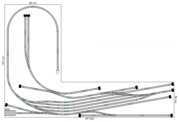

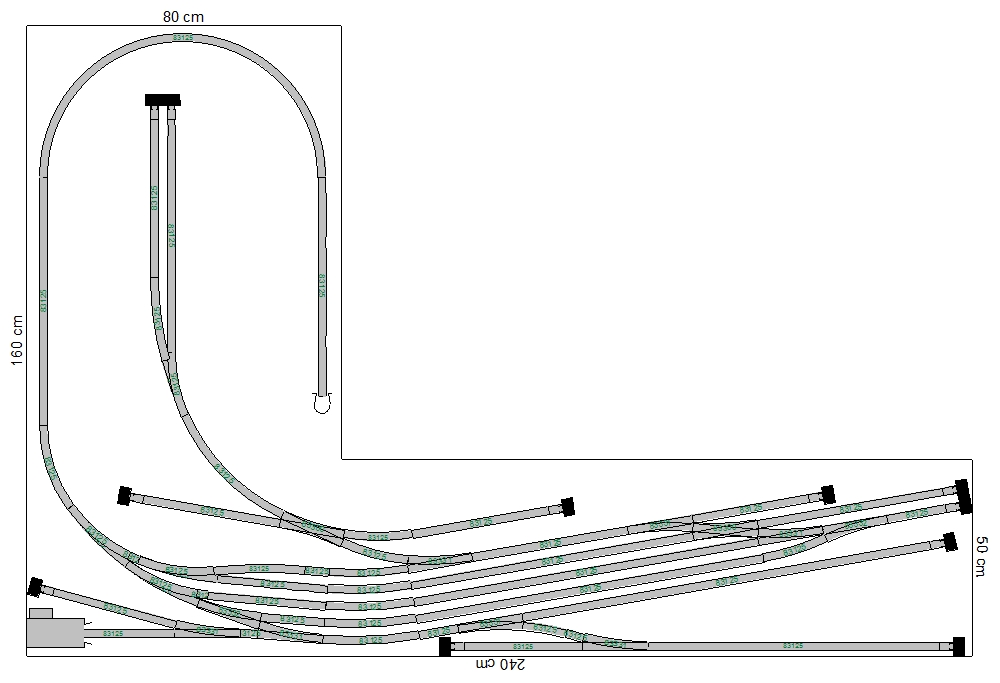

Zkusil jsem to převést do WT a vyšly mi dvě varianty vlečkového systému. Koleje jsou stejné, jen jsou pokaždé jinak zaústěny. Co myslíte, ktrerá varianta je lepší?

Příspěvekod Irudzi » úte 10 pro, 2013 8:45 am
Za mě hlasuji varianta č.2, Jeňo... :wink:
Irudzi
Příspěvky: 427
Bydliště: Uherské Hradiště
Příspěvekod Jeňa Sova » úte 10 pro, 2013 9:02 am
Za mě asi taky :lol: Má více výhod. Mezi stanicí a krajem panelu bude víc místa, použje se o jednu výhybku méně, nebude to působit přeplácaně a na vlečku dostanu v kuse delší soupravu. Ještě protáhnu tu horní kusou, aby se tam mohlo něco dít.

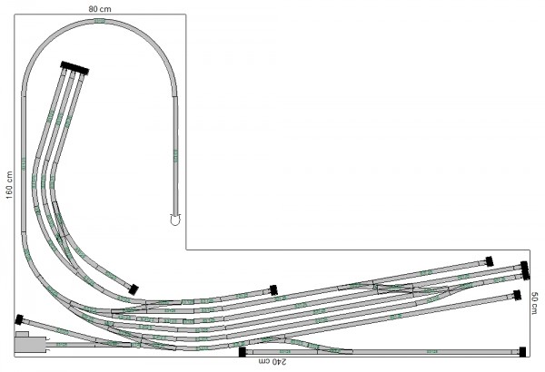

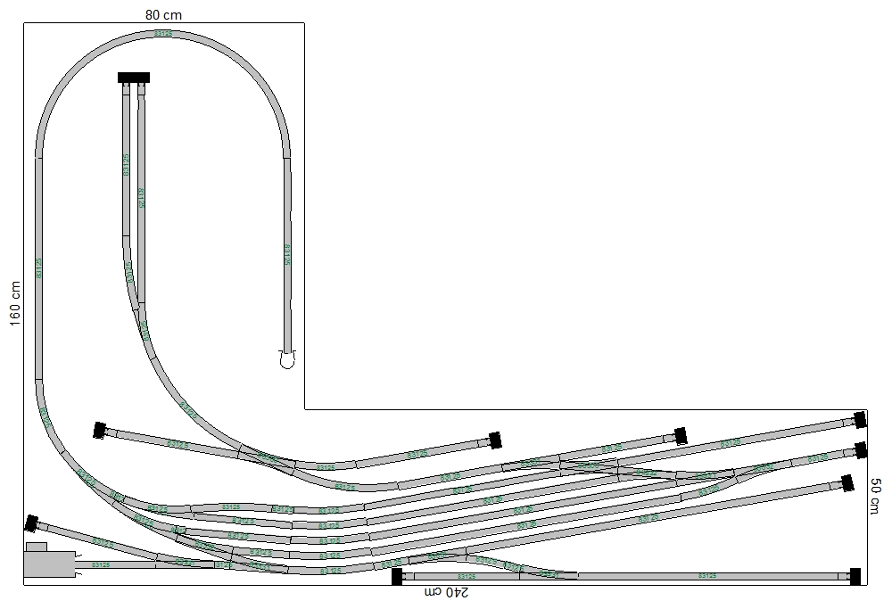

Příspěvekod D » úte 10 pro, 2013 9:58 am
Proč koleje na vlečce pořád kreslíš rovnoběžně s ostatními kolejemi pře nimi, za nimi, s hranou panelu? Vypadá to nepřirozeně.
D
Příspěvky: 1367
Příspěvekod Jeňa Sova » úte 10 pro, 2013 11:54 am
Máš pravdu, Davide, takhle to vypadá přirozeněji :wink:
Příspěvekod Vladimír_B » úte 10 pro, 2013 4:17 pm
Děkuji, také bych se připojil k této (poslední) variantě.
Vladimír_B
Příspěvky: 1234
Příspěvekod Jeňa Sova » úte 10 pro, 2013 10:32 pm
Drobné úpravy ještě určitě budou, ale považujme to za finální návrh.
