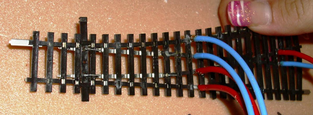

A2C píše:Prečo by bol problém s EW1?
A2C píše:súčasne premýšlam či by nebolo vhodné oblúky naklopiť do zátačky kvôli lepšej prejazdnosti a možnej eliminácii vykoľajení keby náhodou išiel vyššou rýchlosťou.
Myslíte že je to dobrý nápad?
Steve30 píše:Pokud je řeč o EW1 Tillig: mají špatnou konstrukci s plastovou srdcovkou (rosnička ti tam bude zastavovat) a s jazyky budou také problémy
_pavel_ píše:Steve30 píše:Pokud je řeč o EW1 Tillig: mají špatnou konstrukci s plastovou srdcovkou (rosnička ti tam bude zastavovat) a s jazyky budou také problémy
Pokud EW1 upraví alespoň jako v tomto odkazu http://tt-kolejiste.unas.cz/mmalekolej.html nebo ještě víc, tak s průjezdem Rosničky není problém. Co se týče jazyků, mám také EW1, asi už sedm roků a problémy jsem nezaznamenal. Možná jsem trefil na lepší výrobní várku.
Steve30 píše: "chronickou odmítavost" EW1.
Ferda píše: Nám stačí 3 a ten třetí je tam jen pro přepínání srdcovky.
