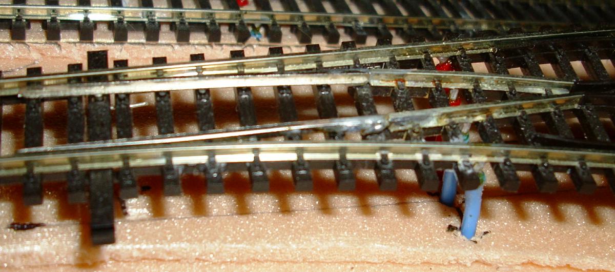

Příspěvekod mizl » čtv 24 říj, 2013 5:19 pm
Ještě k těm jazykům .... Já je proletuji slaboučkým plíškem. Nespoléhám pouze na vodivý dotyk o kolejnice. A že by se tím snížila jejich pružnost, nebo pohyblivost jsem zatím nezaznamenal.
a takto přiletuji napájecí dráty ke kolejnicím.
...tím zajistím lepší napájení kolejnic.

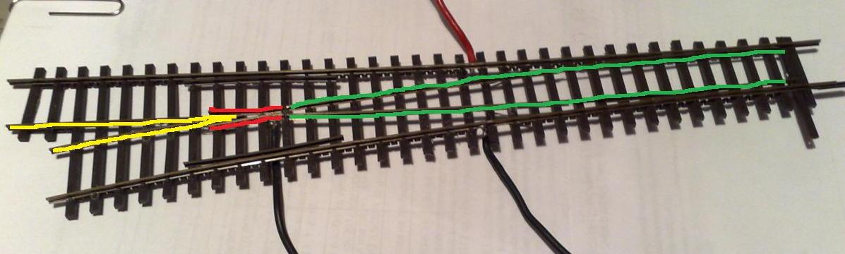

Příspěvekod Ferda » pát 25 říj, 2013 8:32 am
Když vidím 6 drátů z jedné vexle, tak mě jímá hrůza. Nám stačí 3 a ten třetí je tam jen pro přepínání srdcovky.

Příspěvekod mizl » pát 25 říj, 2013 9:42 am
Ferda píše: Nám stačí 3 a ten třetí je tam jen pro přepínání srdcovky.
V obrázku jsem naznačil jak je vidět rozdělení kolejí. Je to tak správně.
Ferdo, jak napájíte jazyky ??? Máte z vnitřních kolejí propoje na jazyky, nebo se spoléháte pouze na vodivé spojení jazyků přítlakem na vnější koleje ??? v obrázku jsem naznačil červeně spojení s drátem, ovšem žlutá část je spojená jak ? žlutá část je srdcovka nebo né ??? .. Neber to prosím jako nějaké rýpání, ale jako zvědavost. Rád se nechám poučit případně si nechat poradit.
Já jsem použil přiletování drátu na každou část vexle, abych zajistil dokonalejší vodivé spojení s napájením. Nerad bych v budoucnu řešil problém s nainstalovanou a zaštěrkovanou vexlí v kolejišti. Pod kolejištěm se to dá vždy zapojit dle potřeby.
