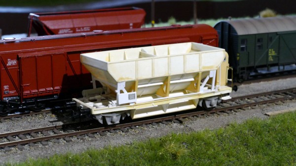

Ale zpátky k vozidlům, St pro OKR Dopravu je již téměř připraven, k malému tmelení, a nátěrům. Vzhledem k černém spodku a šedé skříni to bude zábava kombinovaná - stříkání + nátěr štětcem. Nic nového, takových vozů už je více. Po přestříknutí bezbarvým lakem dojde k sjednocení povrchu a co bylo natíráno štětcem a co stříkáno není poznat. Chybí tam ještě jedny hřídele ovládání klapek, umístěné kousek za tou vnější, ale ... uvidíme zda tam bude. Vnitřek skříně se u sypáku ani ve výrobě nenatíral - takže rez + barva přepravovaného zboží, skluzy pod klapkami zevnitř šedé, z venku v barvě spodku - černé.
vnitřní výztuhy skříně má tento model všechny

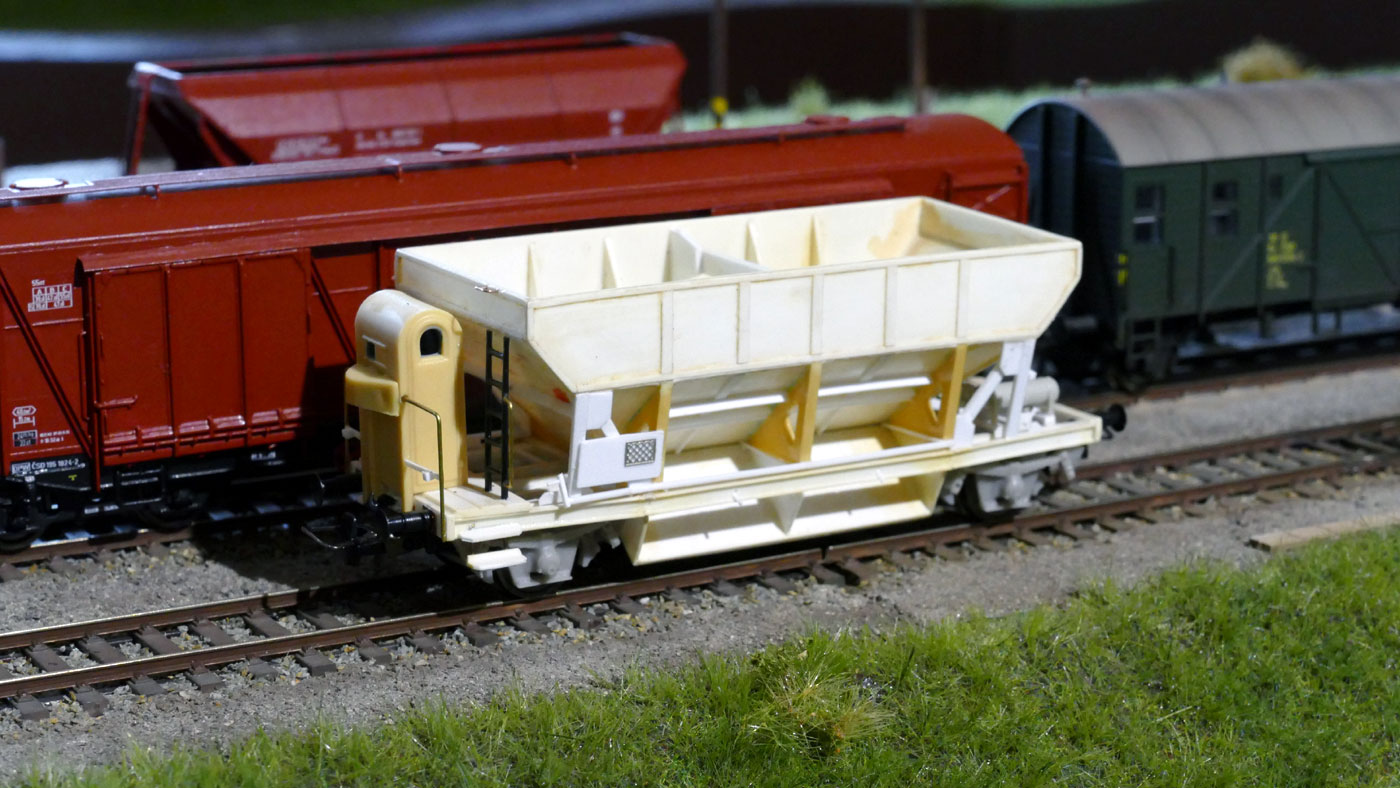

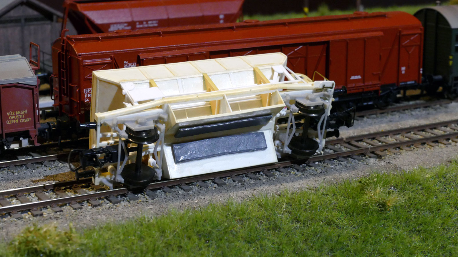

Tak jsem zase posunul o kousek dál, nakonec na modelu nebylo stříkáno vůbec nic, protože to v podstatě nemělo smysl, bohužel je to stavba od rámu přes poměrně komplikovanou skříň a stavět to jako dva samostatné celky, které by umožnily nastříkání vozu, to by se mi nepovedlo, těch spojení spodku se skříní je tam mnoho, tam bych neudržel rovinu. Takže štětec a velká trpělivost, nakonec lehce přestřik polomatným lakem. Chybičky se tam ještě najdou, na některá místa je skoro nemožné se dostat....
Jinak je to mimo rozsochy s pojezdem 59V, brzdové rozpory se zdržemi, budku a šest sedel skříně - už jen evergreen, nějaký drát a šachty spřáhla uříznuté z nějaké kinematiky. Spřáhlo třmenové je tam napevno nepohyblivé strčené v zalepené šachtě, při délce vozy přes nárazníky 110 mm to nepotřebuje., takže krátké spřáhlo tam dát jde, ale nebude fungovat :D To umožnilo udělat kostru spodku i na představku podle skutečnosti. Samozřejmě jsou spřáhla uložena tak, aby byla zkrácená vzdálenost mezi nárazníky vozů
vnitřek skříně ještě bude dokončován - rez + zbytek substrátu, zatížen je pásky olova zespodu na skluzech výsypky
takže ještě popis St 533520, OKR DOPRAVA N.P. OSTRAVA, dom. stanice Ostrava hl.n., ložné zboží důlní kámen, uhlí

Příspěvekod Mcx » stř 02 úno, 2022 9:14 pm
Ahoj Martine, takový kousek jen jednou za čas, sežralo to hodně hodin.
Tady pohled zespodu, má to 34 g, budu muset ještě jeden pásek olova doprostřed přidat

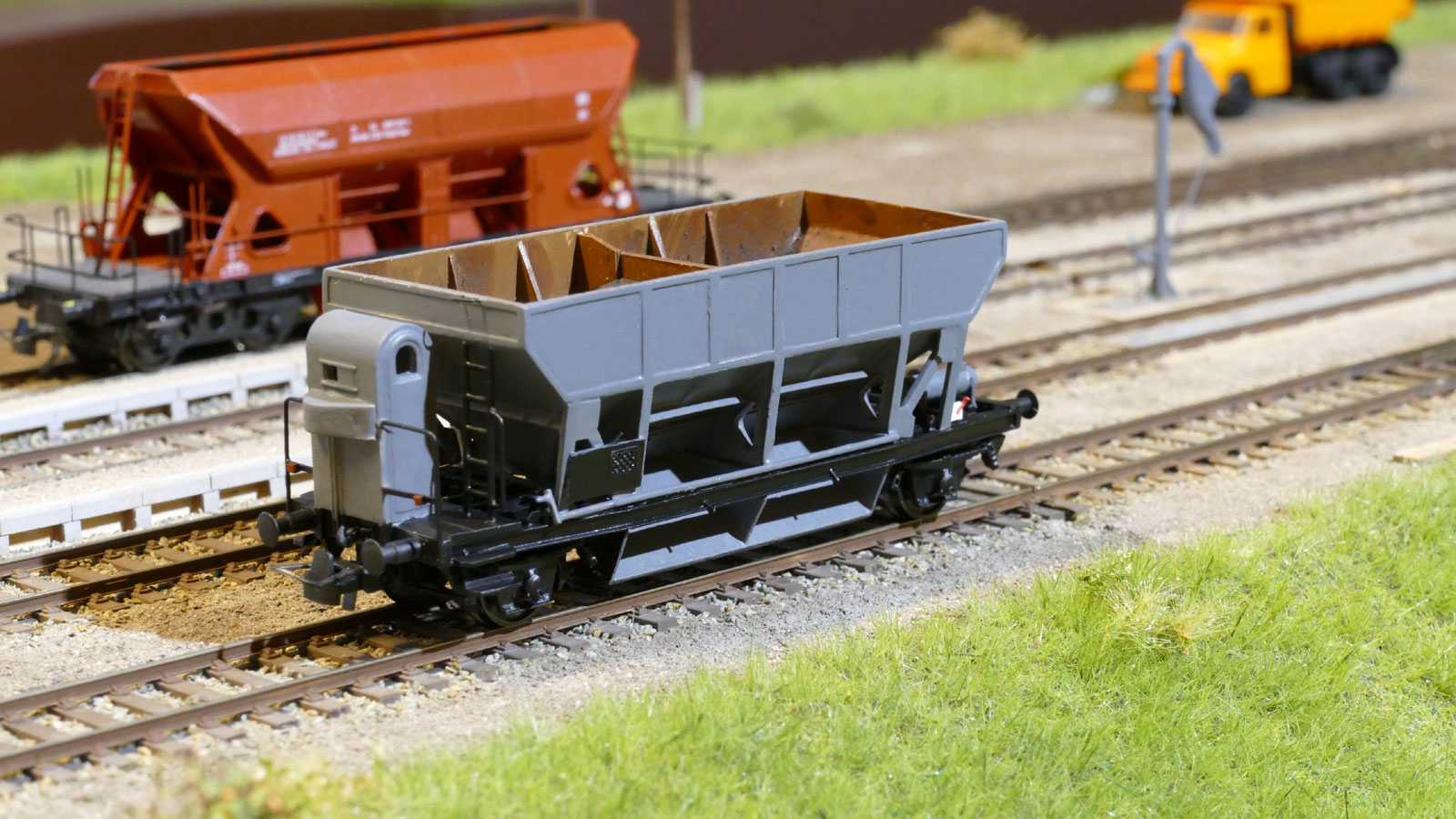

Příspěvekod Mcx » pát 18 úno, 2022 8:03 pm

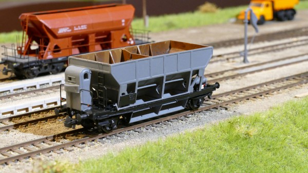

Tady to stejné v barvě

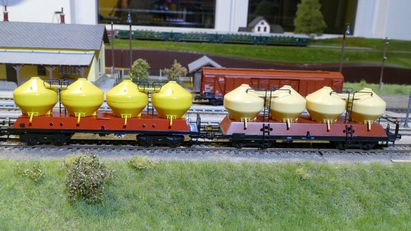

Po vozu St, který ještě časem dostane popis malá odbočka k Raj typ 495 (více o vozech Raj zde http://parostroj.net/katalog/nv/clanky/Raj/Raj.php), jiný spodek, jiná rakev (obojí, užší subtilnější), jiná plošina+ zábradlí s ruční brzdou. Vozu ještě chybí pár detailů a bude čekat na popis s 6- místným číslem.
Mcx
Příspěvky: 2856
Re: Moduly OstraMo
Příspěvekod Mcx » stř 23 úno, 2022 7:20 pm

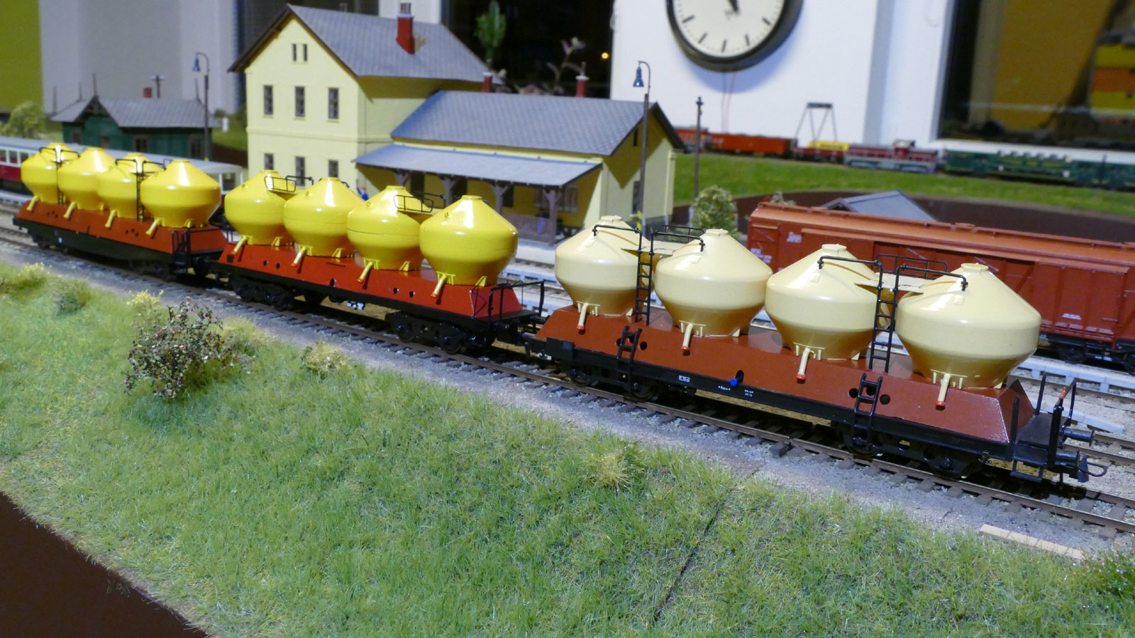

Ještě k vozům Raj, Roco bude dělat pouze poslední typ 451.1, mnoho detailů bude lepších, ale jsou i takové, které lepší nebudou. U dnešní produkce Bramos jsou již problémem asi opotřebované formy a nekvalitní výlisky - viz tlakové nádoby u vozu 495, kde jsem nekontroloval sestavené poloviny a po nástřiku je vidět spoj - sice je v tom místě na skutečné nádobě vyčnívající "pásek" po lisování výbuchem, ale ....
Tady nedokončené Raj všech tří typů v pořadí - nejblíže 451.1 (dělal Zerba, něco málo i Bramos, Roco bude dělat), 495 (nedělal nikdo), jako poslední typ 451 (Bramos). Obrácená orientace výlezů k plnícím otvorům není chyba modelu, ale tak to u typu 495 bylo.
zde rozdíly 451.1 vpravo a 495 vlevo
