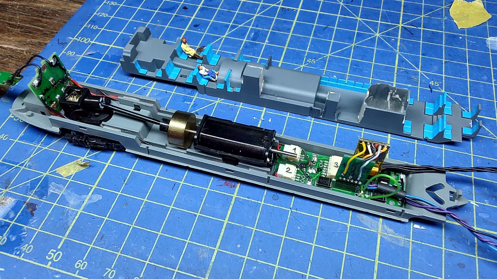

Tady ukázka, jak to má Tillig v Desiru (TT):

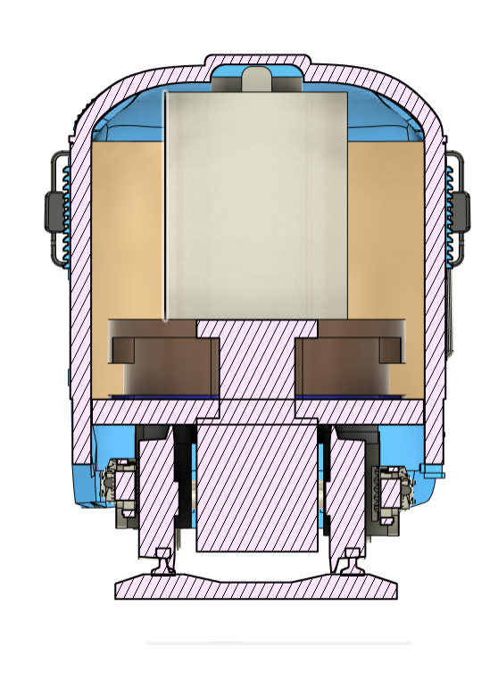

Příspěvekod Vítek57 » ned 28 zář, 2025 8:47 pm
Tak mi pan Uher poslal 3d model svého podvozku, bohužel to teda teda vychází dost natěsno a to i tak to bude muset snižovat. Co myslíte, vyjde to? Případně může použít menší motor (12 x 15 mm), ale tam si zas není jistý, zda by to mělo dostatečnou sílu.

Příspěvekod Zdenek Valter » ned 28 zář, 2025 10:46 pm
Vítek57 píše:Tak mi pan Uher poslal 3d model svého podvozku, bohužel to teda teda vychází dost natěsno a to i tak to bude muset snižovat. Co myslíte, vyjde to? Případně může použít menší motor (12 x 15 mm), ale tam si zas není jistý, zda by to mělo dostatečnou sílu.

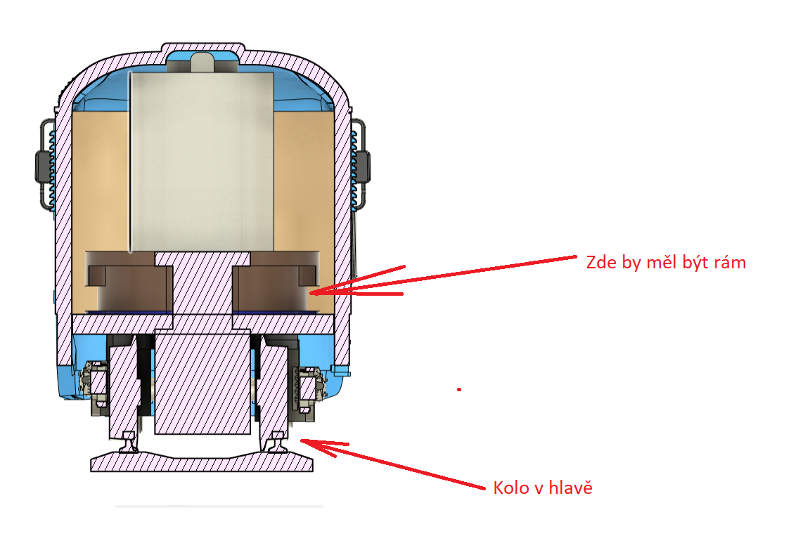

No ten řez je nějaký divný - například kola jsou v hlavě kolejnice - podle mne je rám posazen špatně.
Vítku promiň, že se Ti nemůžu věnovat víc.
Zítra se zkusím podívat na model.

Příspěvekod Vítek57 » pon 29 zář, 2025 6:28 am
Ahoj, máš samozřejmě pravdu. Kola v hlavě jsou proto, že je celý pojezd posunutý o 1 mm dolů. Normálně by se tam ten pojezd nevešel na výšku, ale pan Uher mi řekl že by to mohl ještě o ten milimetr snížit. Pak by to vypadalo přesně takhle, jen by kola byla na koleji.
Rám je taky špatně, to je pravda. Ten ještě pochází z předešlého modelu, jenž byl pro kolegu, co to plánuje tisknout v měřítku 1:25. Uznávám, že ale bez tohoto komentáře to vypadá zmatečně. Za to se omlouvám.

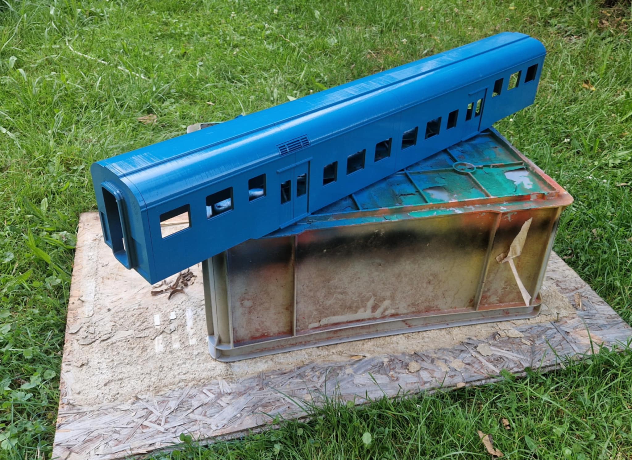

Příspěvekod Vítek57 » pon 29 zář, 2025 7:46 am
Zatím má jen kastli vložeňáku.
