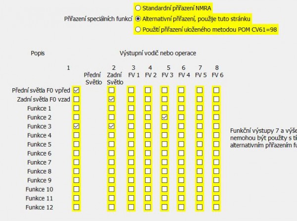

Příspěvekod Miloš_P » pon 23 bře, 2026 8:52 pm
Jen pro srovnání stejně fungující nastavení pro MS450P22 u stejné Bardotky MTB H0.
Tady to logiku má a funguje to přesně podle popisu v manuálu dekodéru.

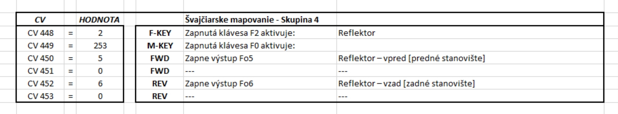

CV 431 (a ďalšie druhé CV v poradí v rámci ďalších skupín) je trochu špecifické CV - má veľa možností odporúčam návod a čas na pochopenie. Osobne som ako jediné rozumné využitie použil nasledovné: CV431=253 (M-KEY=253 zodpovedá F0) v spolupráci s CV430 urobí AND logiku. Viď príklad (je to iná skupina CV):
Logika: F2 (reflektor) a zároveň [AND] F0 (biele svetlá) zapínajú pre smer vpred výstup Fo5 a pre smer vzad výstup Fo6

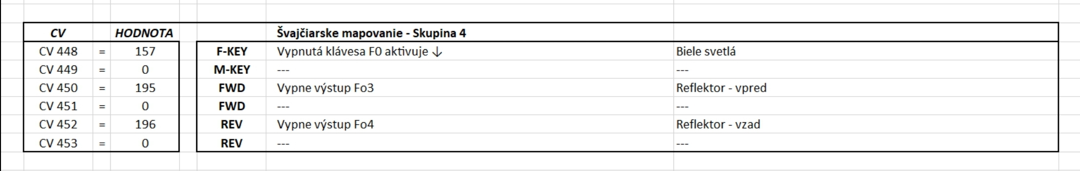

Obdobná logika: vypnutá klávesa F0 vypína (nedovolí zapnúť) výstupy pre smer vpred a smer vzad.
29 [Klávesa F0] + 128 [negácia] = 157, 192 [vypne] + 3 [výstup Fo3] = 195, obdobne 192 + 4 = 196

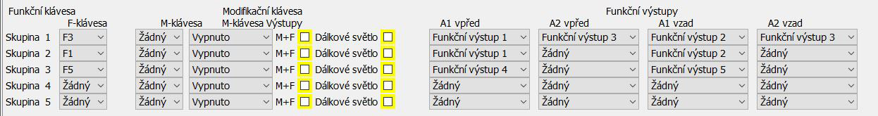

Miloš_P píše:Jak funguje třeba skupina 3, kde není zvolen pro A1, A2 žádný výstup, mi není jasné. Pokud tuto skupinu zruším, tak se u horního světla pouze sníží jas
Zkus se podívat na CV443 - tedy skupina 3, definice M-klávesy. Pokud je tam hodnota 255, jde o nastavení "Dálkové světlo" - ale i tak by tam měly být nějaké výstupy uvedeny...
Funguje to tak, že ty výstupy, standardně spínané přes klasické funkční mapování a následně ztlumené celkovým nastavením jasu v CV 60, jsou tímto povelem "odtlumené" a "šajněj jak Todorovky"
Viz návod, popis k CV431.
Příspěvky: 3248
Re: JMRI
Příspěvekod Miloš_P » čtv 26 bře, 2026 9:26 pm
Díky. Myslím, že už jsem to pochopil. Včera jsem testoval ruzné varianty nastavení přes ZCS soft. Tam je to krásně přehledně vidět - paráda 8) .
Moje zjištění je, že když např. F-key dám F3, M-key F1 a v Output nechám off, tak se u F1 deaktivujou funkce, které jsou mu přiřazeny ve standardním nebo alternativním mapování. Takto to funguje, když je Outputs of M-key off nastaveno na yes. Stejně to funguje pro F2 ve Skupině 2.
Proč mi nastavení z MS dekodéru nefunguje v MX nevím. MS tam používá stmívání výstupů. Zřejmě to je problém firmware v MX.

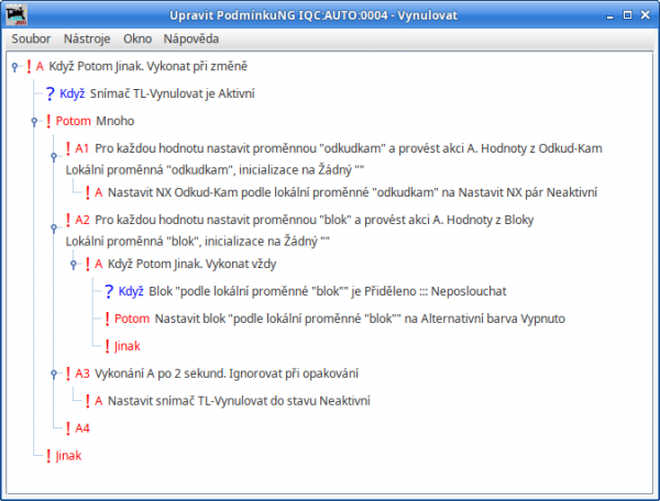

Ahoj kolegové, mám dotaz na zkušenější uživatele JMRI.
Chtěl bych jedním tlačítkem "vynulovat" všechny postavené cesty v NX Odkud Kam.
Zkrátka, aby to co můžu udělat ručně v tabulce NX Odkud Kam, tedy stisknout tlačítko "vynulovat", provedl nějaký skript pro všechny páry.
Snažím se to vytvořit v LogixNG, ale nedaří se mi.
Díky

Příspěvekod Hýta » pon 11 kvě, 2026 5:40 am
sidlo píše:Je to udělané pro LocoNet.
NX-vymazat.xml.zip
Díky. Nakonec jsem zjistil, že "vynulování" cest neřeší všechny situace, které mohou nastat.
Ale nakonec se mi povedlo vytvořit "tlačítko", které vymaže všechny postavené cesty a případně i "blokované" úseky po ne úplně projeté cestě (vzniklé při posunu, kdy lokomotiva neobsadí všechny úseky).

Příspěvekod sidlo » pon 11 kvě, 2026 5:57 am
V tom LogixNG to tak je. Napřed zrušit postavené cesty a potom u zbylých bloků zrušit přidělení cesty.
