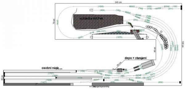

Re: TT "moduliště" - 240 x 160 x 350 cm
Příspěvekod jafobe » ned 19 črc, 2015 10:10 am
Jeňa Sova píše:Já vím, už jsem otravný... Na základě inspirace od Tomáše Lajbla a po vlastních úpravách jsem si navrhnul dvě verze kolejiště. Pořád to nejsou finální verze a určitě projdou úpravami. Mně osobně se líbí víc ta první verze. Co myslíte?

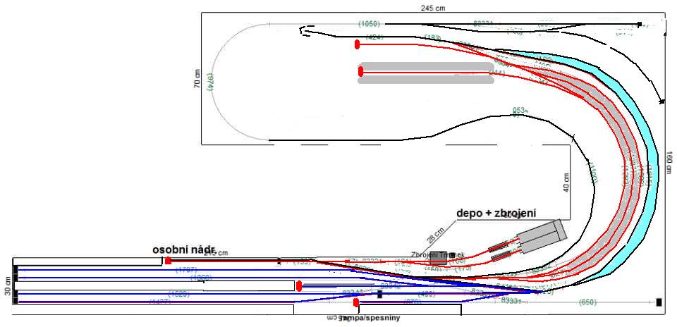

za sebe bych asi zkusil poupravit tento návrh (druhou verzi), jen trochu oddělit osobní provoz na hlavní trati od toho nákladního a lokálkového ...
třeba takto: červené koleje a šedý prostor jen nákladní provoz, modré koleje a modrý prostor jen či převážně osobní prostor, na příjezdu kolem nákladní části krom průjezdné koleje druhá odstavná kolej pro případné soupravy, které by ve stanici zůstávali na delší dobu, ale ne v prostoru nástupišť, pro lokálku by bylo vyčleněno jedno kratší nástupiště (s ohledem na možné délky souprav pro lokálku dostačující) z něhož by byla možnost vyjet i na hlavní trať (kdyby nějaká souprava zajížděla i přímo do koncové staničky), kolej nad ní by byla jen pro vytažení nákladu z lokálky či nákladního nádraží aniž by narušoval provoz hlavní osobní tratě a provozu na ní, a pro přístup k depu, nákladní nádraží by mělo svou výtažnou kolej i na druhé straně, aby provoz na něm neomezoval hlavní trať... je to jen takové zamyšlení nad případným provozem, nevím ale nakolik by to bylo správné z jiných ohledů
