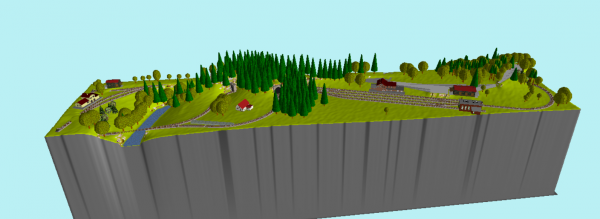

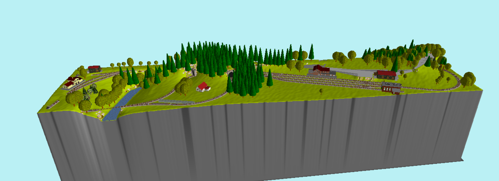

Příspěvekod Ivan » stř 20 led, 2021 10:01 pm
ToVa píše:Zde je ještě úprava, aby všechny koleje byly kolmo ke spoji dvou rámů.
Technická poznámka, dva protisměrné oblouky za sebou nedoporučuji, u některých vozu to může zlobit. Měla by být mezi nimi alespoň krátká rovinka. To bych raději řezal kolej šikmo.
Ad plány, jak psali ostatní, hlavní jsi ty. Já bych se osobně dvojkolejce spíš vyhnul, ale já jsem lokálkař :wink:

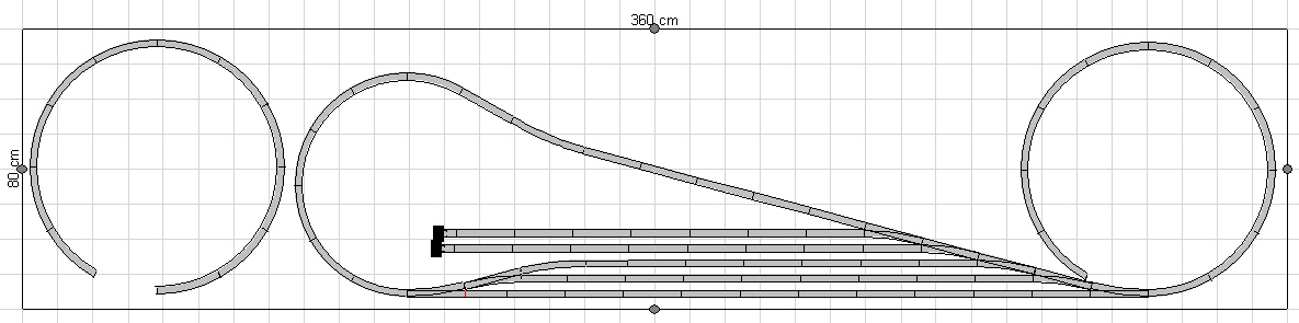

Mě osobně se samozřejmě líbí víc Horní Poustevna (kvůli Č. Švýcarsku), a posílám k ní ještě alternativní skryťák - založený na spirálách r353.
Vpravo sestoupáš třeba 3 otočkama na -15cm, vlevo 6-ti otočkama na -30cm. Získáš skryté stanice s dostatečným prostorem na ruční manipulaci a umístěné v popředí kolejiště. Při "zasklení" mohou sloužit jako vitrína :wink: Navíc stavba bude velice jednoduchá.

Chameleon: spirál jsem se vždycky bál, nevím proč. Ale pokud by to bylo jednoduché, přijde mi to jako super nápad... A vlastně by tam nemusela být ani ta kamera či nějaké složité detekce, protože bych viděl, co a jak. Jirko, to je geniální :!:
Teď zvážit to, co je z provozního hlediska zajímavější, co nabízí pestřejší provoz. Ale pokud by se jednalo o SN dle Jirky, tak asi Poustevna.
Opravdu mě ty spirály zaujaly. Ale Ledečko mi přijde celkově takové méně komplikované, romantičtější...

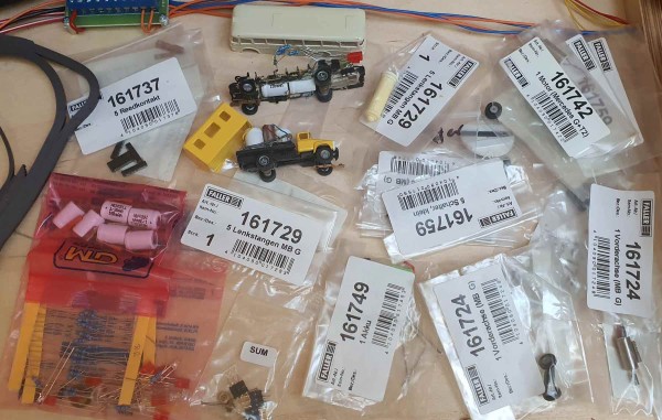

Příspěvekod chameleon » čtv 21 led, 2021 12:49 pm
ToVa píše:Omlouvám se, asi mám nedostatek informací. Nikde jsem Faller car system v TT nenašel, jen v Nku nebo hánulce. Ale jestli existují jiné alternativy, to jsem už nevěděl...
Jako máš pravdu :wink: Konkrétně pro TT se Faller car system neprodává, ale není problém použít tento "H0" systém i pro TT. Posílám fotku mé FCS výbavičky, kterou jsem kupoval cca před 10-ti lety. Díly pro H0 normálně zabuduješ do TT vozidla - kola od H0 osobáku použiješ TT náklaďák, atp :wink: Můžeš pořídit i startset s h0 osobákem a jen ho překastlíš na TT autobus atp. Faller koukám teď i nabízí stavitelný podvozek s komplet výbavou, může být též velice zajímavé..
Ten autobus na fotce je taková prvotina s testem i LED osvětlení (opakuji >10let zpět), ten nákladní ZIL či co to je mi normálně jezdil po testovacím kusu silnice, a překvapivě dost dobře :wink: Nyní plánuji udělat autobus více méně stejně, ale do čela a do zadku aplikovat tišťáky s LED, tak jak se to dělá dnes u lokomotiv. Podvozek jako 3D model namíru, dřív taková možnost ještě nebyla :wink:
Stejně tak by šel asi nejspíš FCS náklaďák N použít v TT jako menší auto, ale N faller jsem ještě neměl v ruce.. :wink:
