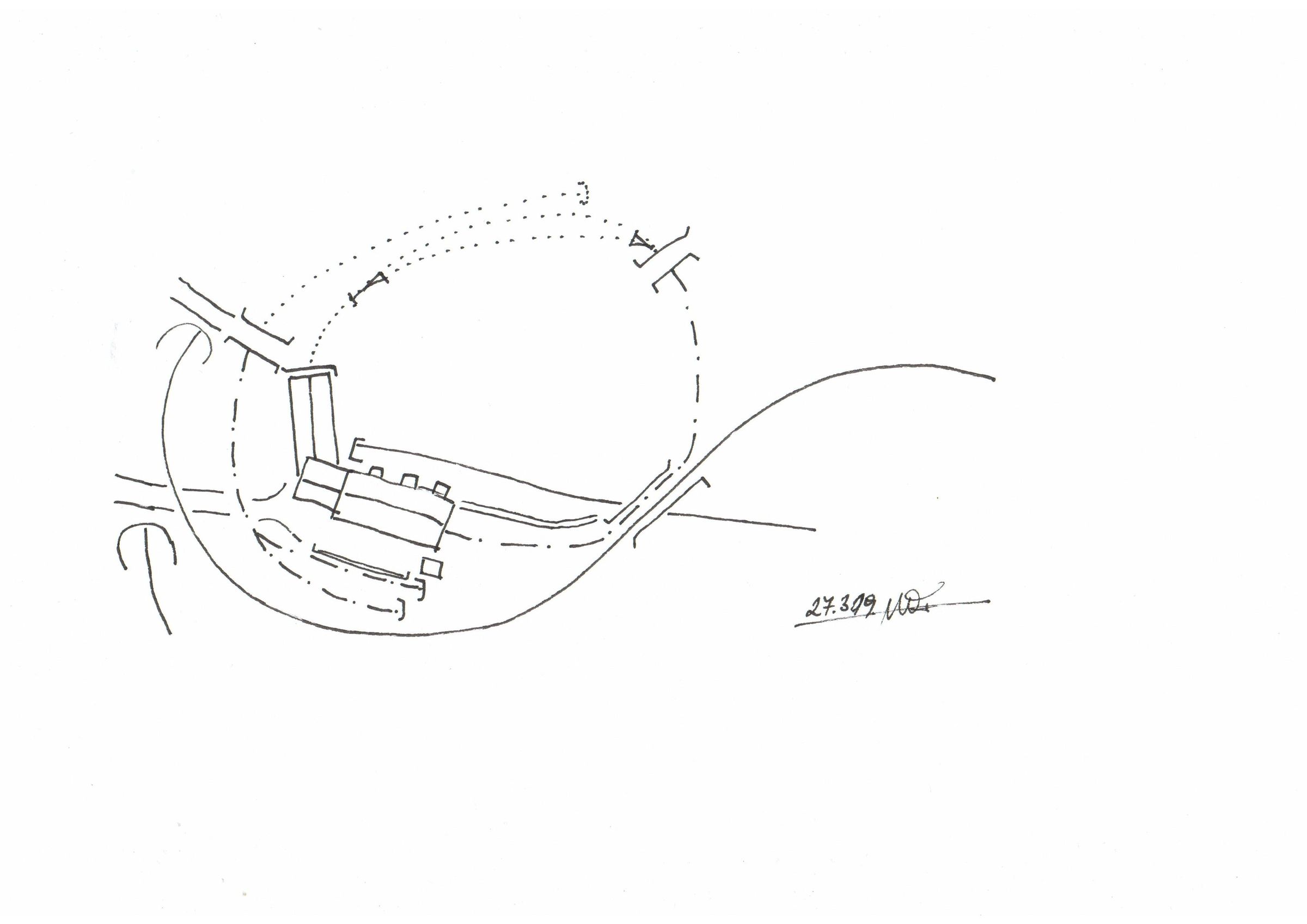

Když se na náčrtek dívám,tak mne napadlo toto.
Zdvihnout kolejiště ouzké na úroveň horní tratě.Dvě kusé koleje ouzké ponechat viditelné.V drtičce schovat kolej a bude to vypadat takto.
Drtička,most s kolejí 760 a vedle ní kolej 1435,ouzká se stáčí doleva,normál doprava.Ouzká mizí pod falešným mostem,skryťák o dvou kolejích /ložená/prázdná/ pokračuje do drtičky schované v zatřešeném přístřešku,tak jak jsem to viděl na Slovensku a jsme zpátky v drtičce.
Samostatná větev na pendl motorák / tunel/ tam a zpět /skryťák-kusá kolej.

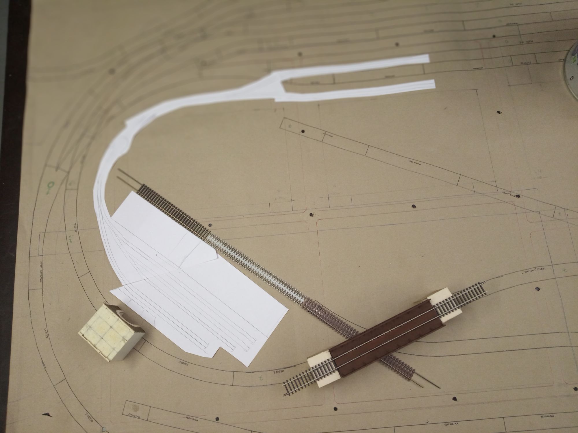

Obrázek je lepší.Výtažná kolej druhé vlečky bude křižovat tu ouzkou (zapoměl jsem nakreslit).Když budete letovat,tak jedna křižovatka vás nezabije :wink: .

Příspěvekod MirekTT » stř 27 bře, 2019 8:44 pm
Milane směrem k mostu jet nemůžu. Jeho hmotou skrytě neprojedu ani podvalníkem. Za mostem je hned výtažná horní vlečky. Tam úzkou nezabořím ani nezvednu. Pravda, celá horní viditelná trať jde v rámci rozumného stoupání zvednout o cca 3cm, ale tohle už by bylo dost harakiri jenom proto, že nezbude nic jiného, než z kiplor povytahovat štěrk ručně a do wapek ho zase nastrkat při jejich pobytu v nádru. Kiplory pak plnit ve skryťáku a výsypáky v koncové smyčce.

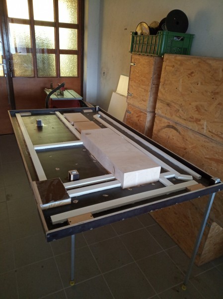

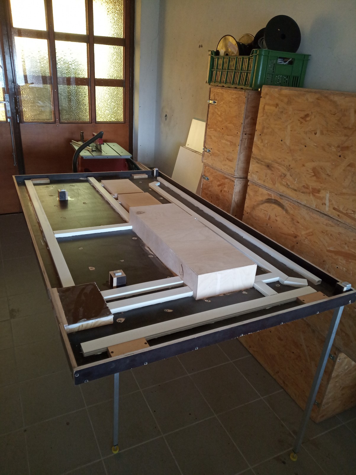

Na tom kolejišti bude neobvyklé téměř vše, už jen EW1 a oblouky r310. Ta úzká bude primárně zkušební stejně jako zbytek tratí.
Zde malá ukázka šasi, které bude muset snést paletové zacházení. Vše, co vidíte, skončí pod terénem. Elektrika a přestavníky budou v těch překližkových kastlech, do kterých je přístup ze spodu. Nahoru přijde položit polystyren a na něj guma. Tím bude vytvořena niveleta nula. Na to pak přijde vztyčit terén. Jo a k výhýbkám půjdou bovdeny. O tom ještě poreferuju.
