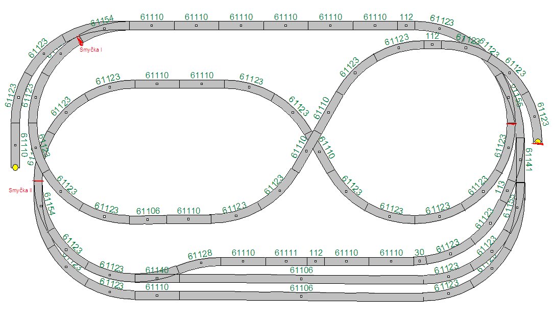

Příspěvekod workousek » ned 03 čer, 2012 5:34 pm
Ahoj dík za plánek doufám, že to bude fungovat jak jsem již psal ze smyčkou jsem již užil...můžeš mi mrnknout na přiložené foto zda mám smyčky správně červeně je oboustraně izolován kolej hned za výhybkou.Děkuji

Příspěvekod cernos » ned 03 čer, 2012 5:52 pm
Jj máš to v pořádku. Já jsem jen ty úseky nedělal tak dlouhý, ale jen poloviční. Druhou polovinu jsem využil na klasický úsek z toho důvodu, aby za sebou mohly jet dva vlaky v těsné blízkosti - to především v jednosměrně průjezdné smyčce v SN. Než jsem začal používat moduly vratné smyčky, měl jsem to vymyšlené zcela jinak: přepínání polarity mělo řešit relé, které by bylo ovládáno výhybkou na vjezdu/výjezdu do/ze smyčky, stejně jako je řešeno napájení srdcovky (u vratky by bylo mikrospínačem ovládané relé). Jediná nevýhoda je, že to není blbuvzdorné - když prostě pustíš loko do smyčky a zapomeneš si přehodit výhybku na vjezdu/výjezdu máš na zkrat zaděláno - a to někdy nemůžeš zaručit, protože vlak může přes tuto výhybku vjíždět do nádraží smyčky a zároveň může druhý vlak SN opouštět a vjíždět ke výhbce na čekání, no a to je problém...

Příspěvekod workousek » ned 03 čer, 2012 6:48 pm
Ale držíš se toho , že smyčka má být dlouhá jako nejdelší souprava?

Re: cernos - kolejiště Odbočná dle Milana Ferdiána
Příspěvekod milan ferdián » ned 03 čer, 2012 6:57 pm
workousek píše:Ale držíš se toho , že smyčka má být dlouhá jako nejdelší souprava?
Neblázni,vždyť pouhým okem,jde vidět ,že obě smyčky jsou delší než vlakové soupravy :wink: .
Příspěvekod cernos » ned 03 čer, 2012 7:02 pm
To jsi napsal špatně. Smyčka je veškerý kolejivo od vjezdové výhybky přes nádraží až zpět k výhybce. Co dodržuji je to, že každý izolovaný úsek je tak dlouhý jako nejdelší provozovaný vlak ;) To jestli je izolovaný úsek napájený z modulu pro vratnou smyčku, nebo normální úsek zapojený na zpětnou vazbu či přímo na svorky JK už je úplně jedno.
