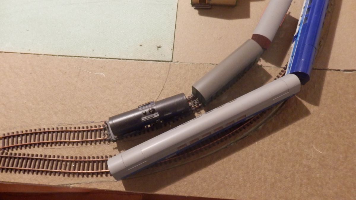

Jako vedlejší produkt zkoušek průjezdnosti jsem zjistil, že když se vymění u pater od Bramosu původní dvojkolí za dvojkolí s osou 23,8 mm (ex KMB), tak model po popostrčení jede i v oblouku R440 jako v přímé...
(Ilustrační foto ze zkoušek průjezdnosti :P )

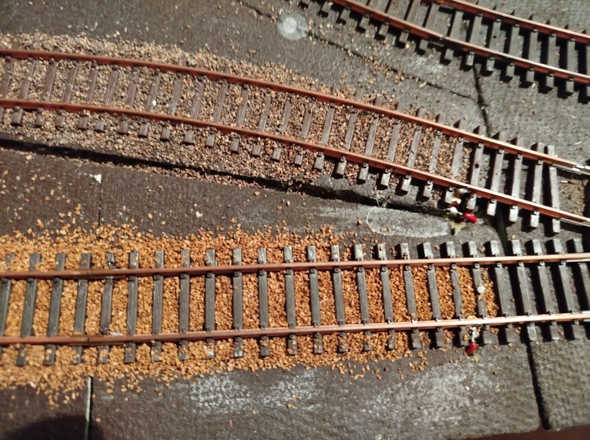

Stavba by měla být co nejlehčí, tak jsem pro zaštěrkování zvolil drcený korek ve frakci pod 1 mm. Vybral jsem si to nejlevnější řešení a zakoupil jsem korek pro rybáře. Tedy v barvě přírodní. Pokusil jsem se ho obarvit velmi ředěným lihovým mořidlem v odstínu mahagon. Výsledná barva mě velmi uspokojila a klepal jsem si na ramena, jak jsem inovativní. Jaké pak bylo moje překvapení, když po zaštěrkování z toho vylezla úplně zrzavá barva. K lepení používám ředěný Herkules s kapkou Jaru.
Možná, že to je správně. Na obálce knihy o době parního provozu je „nemlich“ taková barva. Má to háček, že celá fotka je posunuta do červené.
Nahoře obarveno, dole původní
Když jsem „vydýchal“ barevnou změnu při zaštěrkování, tak jsem se rozhodl, že nebudu experimentovat při dalším barvení a výsledný vzhled doladím akrylátovými barvami. Takže jsem zaštěrkoval celý okruh i druhou kolej ve stanici. A spokojeně jsme si s vnukem párkrát zajezdili. Bohužel jen do doby, než jsem na koleje poslal Regionovu od MTB. To, co se ozývalo, připomínalo ze všeho nejvíce klapot starého mlýna ve filmu Král Šumavy….

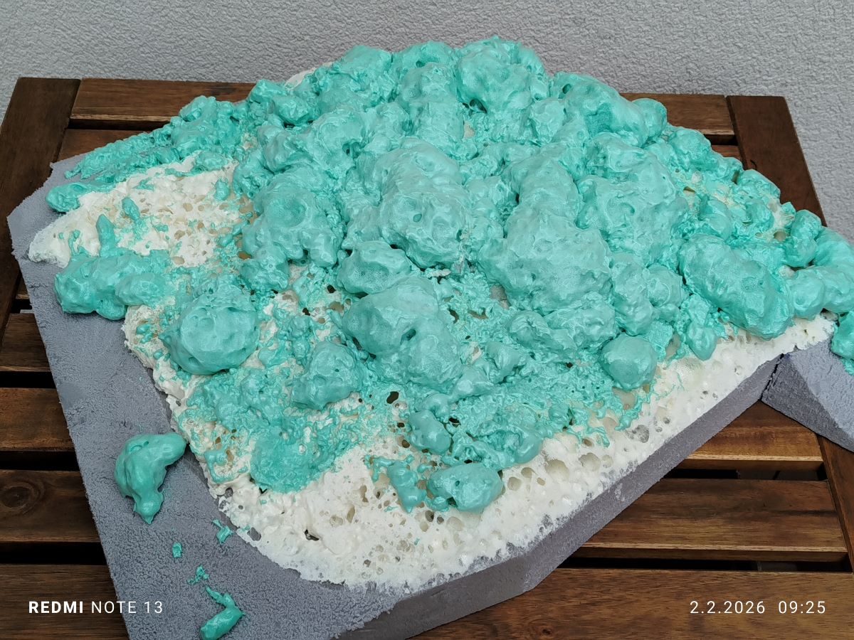

Kdysi jsme se tu bavili o použití nízkoexpanzní pěny. V kartuši, která je určená pro opakovaná použití mi zbyla trocha pěny. Tak jsem ji nastříkal na základ ze styroduru. No, po vytvrzení to ze všeho nejvíce připomíná výsledek pokusů o křížení rostlin. Na tom základu mi trůní něco
mezi karfiolem (česky květákem) a brokolicí…..
