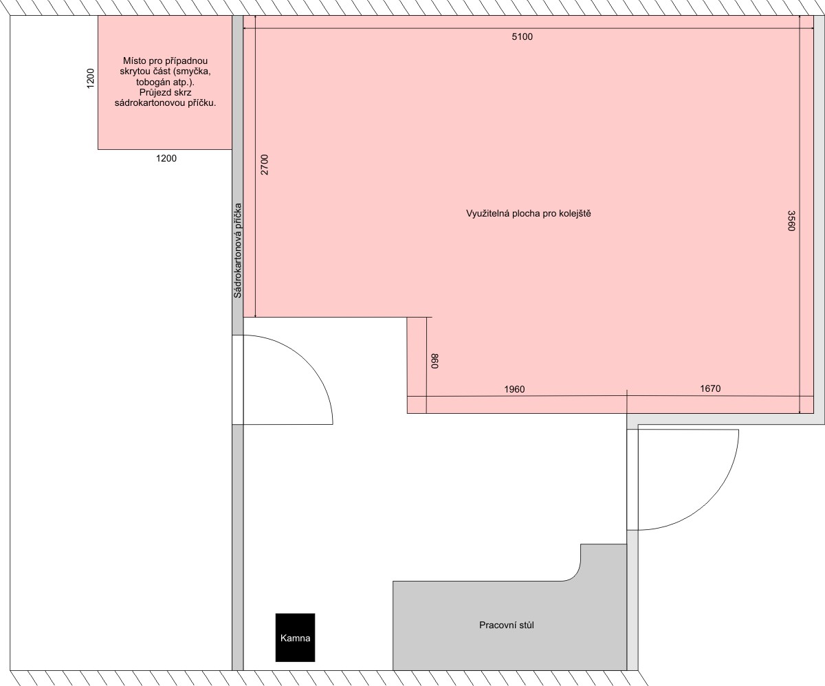

Příspěvekod Sumosek » sob 23 říj, 2010 1:08 pm
Zdravím všechny železniční nadšence. Dovolil jsem se na vás obrátit s prosbou o pomoc při návrhu mého domácího kolejiště. Po mnoha letech jsme se k tomuto koníčku vrátil a rád bych si postavil hlavně pro radost mou a mých dětí (tedy zatím mám jenom jedno) kolejiště ve velikosti H0. Mám k tomu určený prostor (viz plánek), postupně nakupuji lokomotivy, vozy a postupně pracuji už na budovách, které bych na kolejišti rád použil (jedná se hlavně o depo). Bohužel stále si nevím rady s návrhem kolejiště :( a proto jsem se rozhodl obrátit na vás zkušenější.
Moje představa je následující:
1) ovládání DCC pře PC
2) epocha III+IV
3) součástí hlavní stanice by mělo být depo s točnou ROCO a rotundou o 6 stáních FALLER, popelová jáma a zauhlovací výtah (vše už mám)
4) lokálka do stanice Luhačovice (už mám hotový model st. budovy)
5) pokud to místo dovolí druhé nádraží
6) dávám přednost kompromisům, před dodržováním nějakých závazných zásad, ale zase nechci žádný vlakodrom
7) kolejivo PECO 100
Budu vděčný všem, kteří mi pomůžou vymyslet alespoň základní schéma kolejiště. Díky předem za každý nápad.

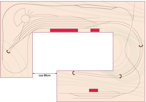

Příspěvekod Sumosek » ned 24 říj, 2010 9:16 am
Přikládám rozpracovanou část plánku. Jedná se o část nádraží s depem + skryté nádraží. Prosím o vaše komentáře.

Příspěvekod milan ferdián » ned 24 říj, 2010 11:04 am
Plýtvaš plochou, kterou máš k dispozici.Pro tak velké lokomotivní depo potřebuješ i dispozičně přiměřenou stanici. :wink:

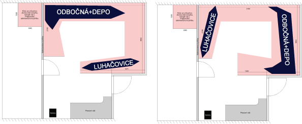

Sumosku teda to je zase podpásovka, dát sem jen rozměry místnosti a požadavky... :wink: Navíc se dalo něco "obkreslit" ze zde uveřejněných podobných plánků kolejišť... :wink:
OK, jdem na to, zapomenem na vše, začnem od nuly a tedy doporučuji smazat ten plánek depa a začít KONCEPTEM kolejiště:
fakta:
Luhačovice => bezva nápad, jde udělat i cca 1:1, v H0 cca 2,5metru (nejdelší staniční kolej má v reálu 150m + zhlaví, kusá..)
Větší depo => potřebujeme důvod => větší odbočná stanice ev. důležitější koncová stanice se ukončením třeba 2 tratí - jedné z Luhačovic druhé ze SN (navrhoval bych častěji používaný systém odbočná stanice na hl. trati + lokálka do Luhačovic. Z důvodu, že na hlavní trati by byl ovál+SN kde by mohl být přes PC automatický provoz, a ty bys "jen" řídil provoz/posun v odbočné stanici, synek na lokálce+Luhačovice, a bez oválu s automatikou byste to podle mě neuřídili... Proto provoz na tratích Luhačovice<->větší Koncová s depem<->SN mi přijde na uřízení náročnější než ovál s lokálkou, kvůli obracení lokomotiv, ´vlakotvorbě´ apod...)
Takže za mě Odbočná stanice s depem => vzhledem k většímu depu celková délka cca 3,5 - 4 m
Nyní bych se snažil stanice umístit do plochy pro kolejiště a nakreslit základní layout.
=> jelikož jsme v místnosti, navrhoval bych, že kolejiště u stěn nebude mít >1m na šířku, neboť se pak budeš složitě do zadních částí dostávat a něco tam dělat
Pokud se vším zatím souhlasíš, tak bychom mohli vybrat mezi následujícím uspořádáním (anebo vymysli další variantu):
Jakmile vybereš uspořádání, tak bych doporučoval násl. postup:
- načrtnout trasování oválu hl. trati
- zakreslení základní představy o krajině (kopce, údolí, řeky)
- trasování lokálky do Luhačovic dle krajiny
- infrastrukura => silnice, průmysl (kvůli vlečkám)
- z navrhnutých tratí ve stanicích udělat dopravní koleje, přidat další+manip. koleje+napojení depa, celkové dokreslení zhlaví
- upravovat, upravovat, upravovat...
Držím palce, a budu se těšit na další tvojí skicu kolejiště, máš super prostor a můžeš mít jednou parádní kolejiště...budu se zájmem sledovat vlákno :wink:

Díky moc chameleone za "podanou ruku". Nechtěl jsem moc používat cizí práci, ale pokud to nebude vadit autorovi, tak zde uvádím příklad, který by se dal po malých úprávách použít i pro moje prostory: http://magazin.modely.biz/image/img_redakce/planky/ho/005_H0_5.jpg
Částečně to odpovídá uspořádání co jsi navrhl ty. Více se mi asi zamlouvá varianta v levo, kdyby na nejdelší straně byla odbočná stanice s depem. Jde vidět, že podle tvého postupu jsem na to šel z úplně jiného konce, hold učený z nebe nespadnul :D . Bohužel moje představivost na trasování oválu je dosti mizivá. Asi jediné co mě nyní napadá je se zeptat jestli bych ti mohl zadat návrh plánu? Samozřejmě jsem připraven za tvoji pomoc zaplatit, protože chápu, že to zabere hodně času. Díky za odpověď.

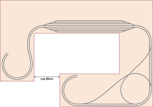

Příspěvekod chameleon » pon 25 říj, 2010 8:21 am
Sumosek píše:Bohužel moje představivost na trasování oválu je dosti mizivá. Asi jediné co mě nyní napadá je se zeptat jestli bych ti mohl zadat návrh plánu? Samozřejmě jsem připraven za tvoji pomoc zaplatit, protože chápu, že to zabere hodně času. Díky za odpověď.
To mi, amatérovi, lichotí :D ale nezlob se, já nejsem ta správná osoba, profesionálně bych to nezvládnul, na to tady jsou machři Milan Ferdián nebo Michal Šuhajda...
Já ti mohu nabídnout jen rychlý návrh, kde geometrie nebude 100%, též budou chybět detaily, zkrátka jen takovou rychlo skicu, na který pak bude spousta práce na doladění :wink: Potřeboval bych ale vědět následující: *typ krajiny - menší kopečky/pole atp nebo třeba pohraničí - skály velký kopce? *preferuješ více na povrchu spíš lokálku nebo hlavní trať? *hl. trať má být jednokolejná nebo dvojkolejná? *rozpočet máš neomezený? PS: za svou čmáranici nic nechci :)

Příspěvekod chameleon » stř 27 říj, 2010 9:24 pm
Sumosek píše:Tak máš u mě alespoň lahvinku mojí slivovice.
To je ale motivace, paráda! :)
Sumosek píše:4) Neomezený rozpočet nemám :D , ale jsem připraven do toho investovat kolik bude třeba. Tím chci říci, že počítám s tí, že se celková cena vyhoupne na 6-ti místné číslo.
No víš, u takhle velkého projektu se s pořádnou krajinou, množstvím kolejí s DCC a vozovým parkem dá lehce dostat i k 7-mi místnému číslu :arrow: radši jsem ti tedy pro začátek navrhnul co nejjednoduší řešení.
pozn.: STANICE nejsou v měřítku ani pořádně navržené - jsou tam jen plácnuté aby tam jakoby něco bylo. Sedět by měla víceméně jen trať, resp. oblouky jsou min. cca 490/502mm. Neznám H0, jen někde v normě jsem zahlédl vzdálenost kolejí cca 59mm... Je to jen náčrtek... Práce s tím budeš mít ještě hodně, abys to upravil aby se to líbilo tobě :!: :wink:

Díky moc chameleone za první vizi. Zkusím si to v klidu projít a hodit do wintracku. Co se týče financí, vím kolik tento koníček stojí. Postupně kupuji komponenty, lokomotivy, vagóny atd. Naštěstí nejsem závislý na minimální mzdě někde ve fabrice, takže do tohoto koníčku můžu něco investovat. Ono taky to kolejiště nebudu budovat měsíc, takže se ty finance rozloží do nějakého toho roku při mých časových možnostech. V každém případě díky všem za upozornění, pro mnoho ostatních to může být důležité při rozhodování o velikosti kolejiště.
Mašinky jsou pro mě srdcová záležitost už od dětství, ale v takových těch blbých letech jsem měl trochu jiné zájmy, takže jsem toho nechal. Teď mám k tomuto koníčku přece jen jiné podmínky a taky moje dcera kašle na panenky a vláčky jsou pro ní na prvním místě.
Budu rád když ostatní napíšou svoje postřehy k plánku.
