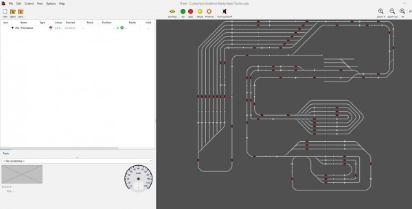

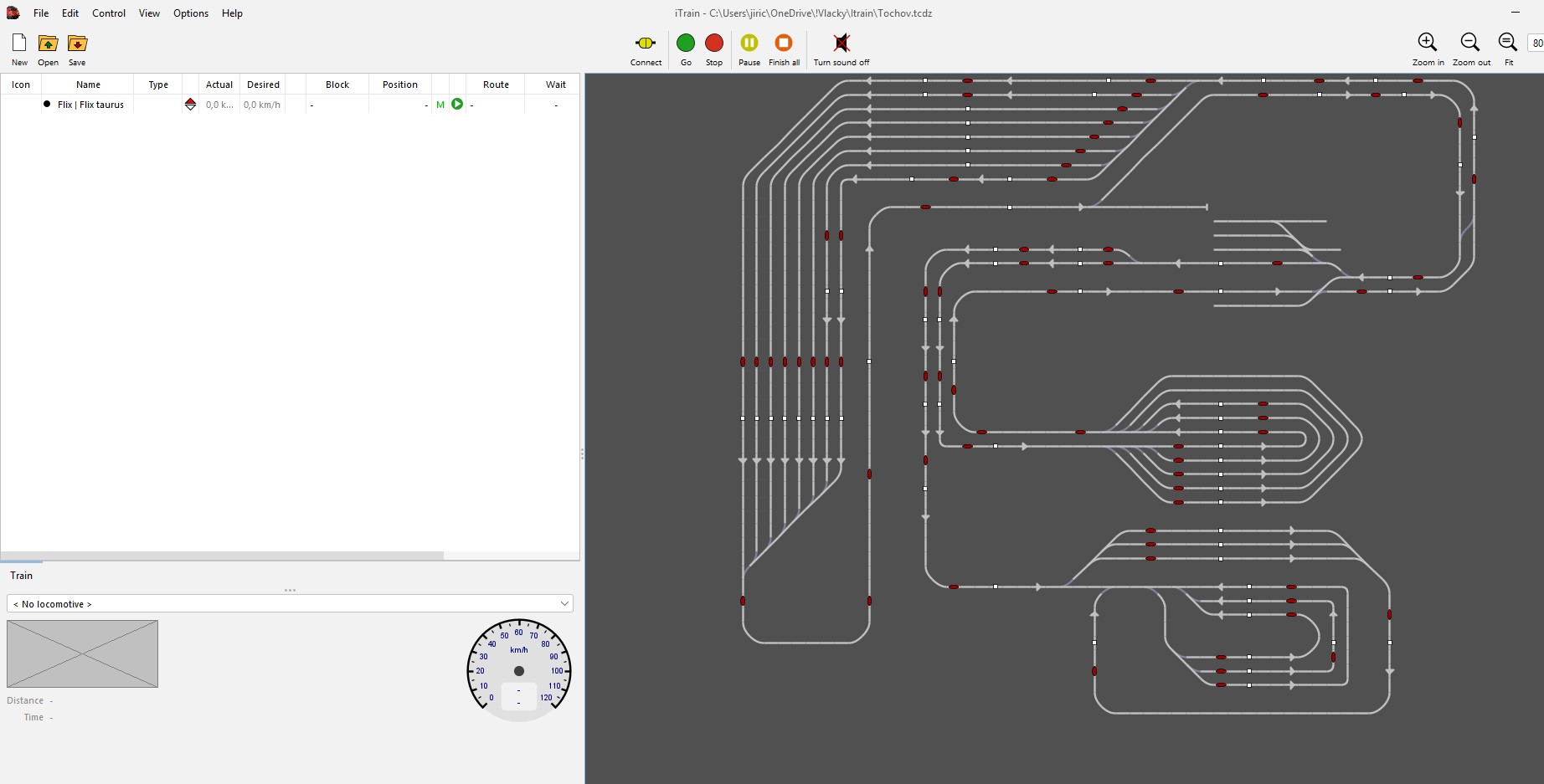

Příspěvekod Toch » sob 06 čer, 2026 10:41 pm
Tak i když jsem byla krajině a té "zábavnější" části tááááákhle na dosah, tak zastavuju postup, už jsem málem lepil vnitřní tunel, když mi došlo, že jedna z mých stěžejních myšlenek je "správné kolejiště musí v první řadě správně jezdit". :D Já vim hluboké, ale nechal jsem se unést a zapomněl, že všechny ty kroky směr krajina, byli odpovědi na otázky co jsem potřeboval zodpovědět abych vklidu mohl dopoložit poslední část. Takže teď se musím ještě uklidnit a zprovoznit a konečně i částečně zautomatizovat provoz a to dříve než začnu zaklápět části kolejiště. Docela to vyšlo i na termín konce traincontrolleru, kde jsem čekal jak se to vyvrbí, k mé nelibosti je vystupování p. Freiwalda uplně katastrofální a rozhodně nebudu riskovat přechod z bronzu V10 na gold V11 za velmi nemalé peníze. Mrzela mě spíš časová investice do traincotrolleru, než ta finanční ale to už ted tak nebolí protže jak se učím Itrain zjištuju, že spousta věcí je univerzální a tak nějak přenosná. A ano po dlouhém rozhodování dám šanci Itrainu, momentálně mi běží 2 měsíce zdarma, tak snad nebudu muset měnit znova :)
Kolejiště jsem komplet uklidil a dopojil a teď se věnuji studiu Itrainu a předělání layoutu.
