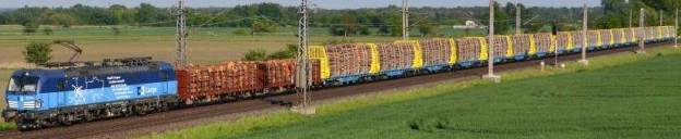

Zlámalík píše:co jsem viděl u nás, tak všechny vozy mají 12 párů klanic, počítáno i s těmi v čelních stěnách. Model jich má ale 10 a v jiných roztečích. Ale třeba by šlo vždy dva páry klanic dokoupit a přeskládat tak, že budou v uspořádání 2 - mezera - 4 - mezera - 4 - mezera - 2. To sice pořád není přímo modelové, ale dovolilo by to ložit čtyřmetrové klády - na každou kládu by tak připadaly dvě a dvě klanice, tak jak je potřeba.
No, mám už tyto modely (standardně s 10 páry klanic) objednány ve "své" velikosti H0 - momentálně sice vyprodáno, ale čeká se na další výrobní série (konkrétně existují resp. jsou mi alespoň známy 4 různé dvojice H0 modelů těchto vozů ve správě ČD Cargo). Avšak vozy v Jihlavě na několika videích od Lubana mají (mívají) 12 párů klanic.. Takže jsi mě trošku polekal :--)

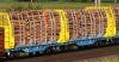

Ale opravdu jen trochu - protože na následujícím snímku, zřejmě českého vlaku (soupravu vede Vectron ČD Cargo), je zdokumentováno naložení a převoz 4metrových "balíků" kulatiny na vozech s 10 páry klanic:
Fotka je sice v malém rozlišení (našel jsem ji takto 1:1 u obchodní nabídky modelů daných vozů - jenom jsem ji oříznul), ale po up-resamplu a malém zvýšení kontrastu a doostření lze z ní vyčíst všechno to pro nás nejdůležitější. Samozřejmě ten upresampl žádné nové detaily nepřidá; slouží jen k jejich zvýraznění pro většinu z nás starších s již horšíma očima.
I z takovéhoto záběru (původně velmi malého, s minimem detailů) je patrné, že:
 - rozložení a počet klanic odpovídá modelům SUDEXPRESSu (ve všech velikostech H0, TT, N)
   (respektive naopak - je zřejmé, že modely firmy SUDEXPESS odpovídají reálným předlohám)
 - oba krajní 4metrové balíky kulatiny jsou drženy (asymetricky) vždy třemi páry klanic
 - prostřední 4metrový balík je držen (symetricky) čtyřmi páry klanic.
Čili vytíženost klanicových párů v případě 4metrových balíků klád je 3 + 4 + 3
Závěr:
Zdá se, že můžeme bez obav a problémů ložit i ty nejběžnější čtyřmetrové klády, a máme to (můžeme mít) přesně modelové. Navíc bez nutnosti shánět a dokupovat další klanice, přeuspořádávat je a doplňovat jimi modely. Paráda.

Dovi, mockrát díky za výzkum! Já na všech záběrech, co jsem našel, jsem vždycky viděl nasazených 12 klanic. Ale jasně - klanice jsou "odtamdací a zastamdací", proto ty vozy vznikly a je tedy logické, že se dají přeskupovat. Jen jsem si nebyl jistý, zda se dají vozit čtyřmetrovky, když na jedné straně drží jen v jedné klanici - pokud ano, tak je to bezva a jdu řezat klacky :lol:

Rádo se stalo, však kolektivní rozum zdejších diskuzí a skládačka kamínek po kamínku vedou často k cíli.. :--)
Jinak ale ještě ten krajní pár klanic, zdánlivě osamocený, má velkou pomoc v tom navazujícím kovovém čele s jeho bočnicemi:
Koncové klanice (první a poslední) se spolu s mohutnými čely a jejich bočnicemi navzájem pevně podpírají a dohromady tvoří velmi bytelné a rozměrné "superklanice".
Mají to chytře vymyšlené - myslím tím nejen výrobce modelů, ale hlavně konstruktéry skutečných vozů a jejich předchůdce.
