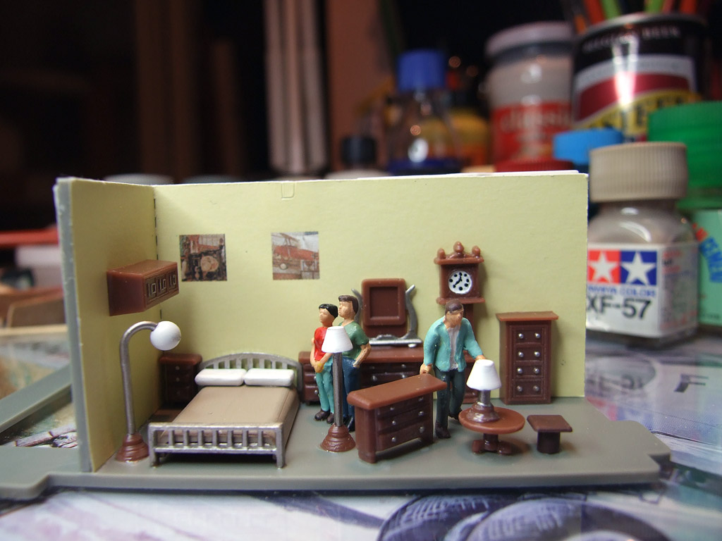

Na kolejišti jsem tentokrát nepracoval, ale pustil jsem se do stavby domů, abych měl nějakou zásobu, až dojde na stavbu města na kolejišti. Slepil jsem celkem tři domy, dva od Auhagenu a jeden od Fallera. Nafotil jsem pouze stavbu rohového domu od Fallera H0 130906, která mi přišla nejzajímavější. Dům má v přízemí dva obchody, kterými jsem začal, jsou to kadeřnictví a prodejna nábytku. Nejprve jsem slepil stěny obchodů a na ně jsem přilepil dekoraci. Vybavení v kadeřnictví bylo celé v bílém plastu a obchod s nábytkem byl celý v hnědém plastu, takže jsem natřel různé detaily, podrobný popis u fotek. Do obou obchodů jsem ještě přidal další figurky z vlastních zásob, aby obchody vypadaly realističtěji. Pokračoval jsem zadními stěnami domu, které jsou z cihel bez omítky. Tyto stěny jsem natřel bílou barvou Gunze Mr. Base White 1000, kterou jsem následně setřel ředidlem Gunze Mr. Color Thinner 110 tak, aby bílá barva zůstala jen ve spárách mezi cihlami. Do takto připravených stěn jsem zalepil okna a dveře lepidlem Tamiya Extra Thin Cement a okna jsem zasklil průhlednou folií ze stavebnice. Poté jsem stěny slepil k sobě. Ve stavebnici je papírová výplň s okny, která je z tenkého papíru a při osvětlení prosvítá. Takže jsem si udělal ještě jednu stejnou výplň domu, která je z tvrdého papíru. Do ní jsem si vystřihl jen některá okna, která budou v noci svítit. Výplň z tvrdého papíru jsem zasunul do výplně ze stavebnice a mobilem jsem pro kontrolu prosvítil okna, abych zjistil, jestli vše sedí. Poté jsem obě výplně slepil k sobě. Dále jsem pokračoval s předními stěnami do ulice. Každá stěna se skládá z dílu s výkladní skříní, další díl je první a druhé patro a poslední díl je třetí patro. Na jedné stěně je ještě navíc výklenek přes všechna tři patra. Nejdříve jsem na jednotlivé stěny nalepil fasádní prvky okolo oken, do kterých jsem přilepil samotná okna. Pak jsem všechny tři díly stěn slepil dohromady, včetně modré dělící lišty mezi druhým a třetím patrem. Když jsem měl stěny takto hotové, okna jsem ještě zasklil folií ze stavebnice. Oboje dveře do obchodů a dveře do domu byly modré jako celá spodní část domu, což se mi nelíbilo, takže jsem všechny dveře natřel světle hnědou barvou a po zaschnutí barvy jsem je ještě napatinoval Umbrou pálenou. Výlohy v obchodech měly být původně zasklené folií ze stavebnice, ale ta mi přišla příliš tenká na tak velkou plochu, takže jsem obětoval průhledný plastový obal na CD, ze kterého jsem vyřízl tvar výlohy a zalepil na své místo. Potom jsem se pustil do osvětlení domu, nejdříve jsem nad obchody vytvořil strop z tvrdého papíru, do kterého jsem zalepil diody a připájel odpory s drátky vyvedenými ven z domu. Oranžový drátek je na plus pólu diody a šedivý drátek je na minus pólu spolu s odporem. Pro osvětlení horní části domu jsem použil tři diody, které jsem umístil pod střechu do horní části papírové výplně. Diody jsem opět opatřil odpory a drátky, které jsem vyvedl po stěně papírové výplně dolů a ven z domu. Po kontrole funkčnosti osvětlení jsem výplň domu přilepil ke stropu obchodů. K takto připravené konstrukci domu jsem přilepil přední stěny s výlohami, které jsou do ulice. Dům má pěkný vikýř, takže jsem ho chtěl také osvětlit. Do střechy v místě vikýře jsem vyvrtal díru 3 mm, do které jsem zalepil diodu, ke které jsem opět připájel drátky a odpor. Než jsem přilepil střechu k domu, drátky jsem připájel k rozvodu horního osvětlení pro dům. Po přilepení střechy jsem si slepil stěny vikýře a podle nich jsem si udělal z tvrdého papíru výplň, aby mi světlo diody neprosvítalo. Ve vikýři měl být původně modrý rám okna, ale protože má celý dům bílá okna, nastříkal jsem tento rám také na bílo barvou Gunze Mr. Base White 1000. Rám okna jsem následně vlepil do vikýře, zasklil ho folií ze stavebnice a k oknu jsem přilepil imitaci záclony. Poté jsem ke střeše přilepil výplň vikýře z tvrdého papíru, okolo které jsem postavil vikýř. Pak už jsem dolepil jen malý vikýř z vnitrobloku, střešní okna, štít domu a okapy. Na celou stavbu a bližší popisky se můžete podívat na fotkách.

V prodejně nábytku bylo pro změnu všechno z hnědého plastu, takže jsem natřel postel s polštáři, velkou lampu, lampičku, hodiny, úchytky zásuvek a zrcadlo, do kterého jsem později dal také samolepící stříbrnou pásku. Zde jsem také přidal figurky z vlastních zásob, aby obchod vypadal realističtěji.

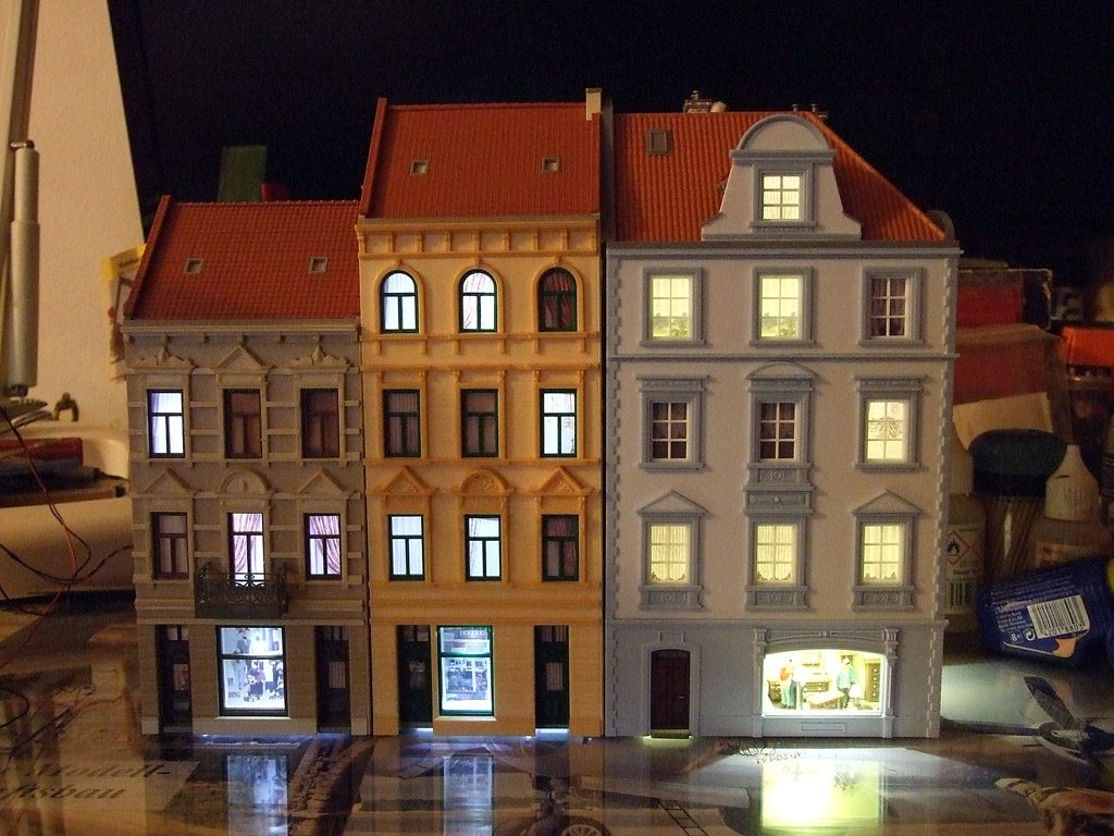

Domy jsem ještě rozsvítil, abych se pokochal pohledem.

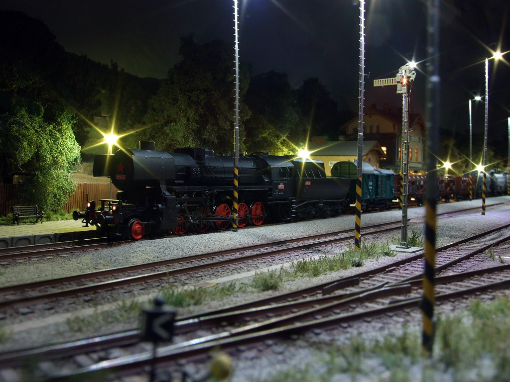

Fotka z ježdění s Němkou

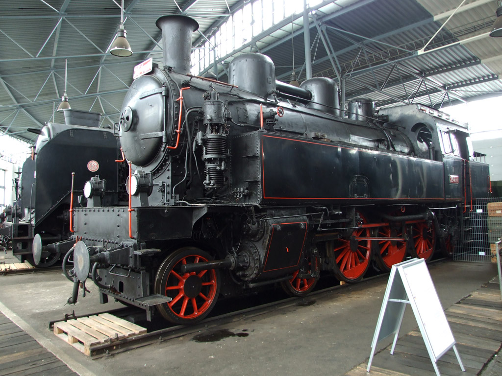

Při návštěvě depozitáře jsme byli svědky nakolejování Šlechtičny, která měla vykolejený přední běhoun. Na videu se můžete podívat na průběh nakolejování.
Malá ukázka fotek:
354.1217 Všudybylka
477.060 Papoušek
U vstupu do depozitáře jsme viděli 475.1142 Šlechtičnu. Až později jsme se dozvěděli, že má vykolejený přední běhoun, který je zakrytý paletami.

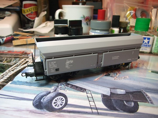

Před časem jsem si koupil stavebnice vozů Falls/Wap od firmy Bramos, takže jsem se pustil do jejich stavby. Ve stavebnici jsou všechny díly na sestavení jednoho vozu, včetně dvojkolí, spřáhel atd. Ke stavebnicím jsem si dokoupil ještě obtisky a krabičky, taky od firmy Bramos. Stavebnice bohužel není moc dobrá, všude jsou otřepy, stopy po vyhazovačích a nálitky. Na šasi podvozku jsou části, které nejsou dolity, nebo tam chybí úplně, především se jedná o háčky pro pružinu kinematiky. Z mých šesti kusů stavebnic byly pouze u dvou šasi podvozku háčky dolity. Největší chyba stavebnice je, že jedna půlka karosérie je slabší a druhá silnější, takže po slepení vzniká velká nerovnost mezi oběma půlkami karosérie. Vzhledem k tomu, že jsem měl šest stavebnic, vyřešil jsem tento problém tak, že jsem rozdělil půlky karosérií na slabší a silnější a lepil jsem je k sobě tak, aby vždy byly obě stejné. Před tím než jsem vůbec začal něco lepit, musel jsem očistit všechny díly od otřepů a nálitků, což mi tedy zabralo dost času. Nejdříve jsem slepil půlky karosérií, ke kterým jsem přilepil tu boční část, kde není plošina pro posunovače. Druhou boční část jsem zatím nelepil. Potom jsem nepřilepenou boční část, karosérii a výsypné klapky nastříkal z vnitřní části šedivou barvou Gunze SF-284. Po zaschnutí barvy jsem přilepil ke karosérii druhou boční část, kde je plošina pro posunovače. Do takto hotové karosérie jsem vlepil černý díl V (výsypná podlaha vozu). Pak jsem přilepil výsypné klapky a středový krycí díl mezi nimi. Takto připravenou karosérii jsem nastříkal z vnější strany šedivou barvou Gunze SF-284 a domaloval detaily (podrobnější popis u fotek). Po hotové karosérii přišel na řadu podvozek. Na spodní část šasi podvozku jsem přilepil imitaci vzduchojemu a brzdového válce, k brzdařské plošině jsem přilepil čelník se zábradlím. Z leptaného kovu jsem vytvaroval schůdky, které jsem přilepil zespodu k brzdařské plošině. Jako závaží jsou ve stavebnici přiloženy matky M8. :lol: Tyto matky jsem také přilepil k šasi podvozku. Celé šasi podvozku a leptaný žebřík jsem nastříkal černou barvou Gunze Semi Gloss Black 92 a výsypné mechanizmy klapek černou barvou Gunze Flat Black 33. Výsypné mechanizmy klapek jsem přilepil do karosérie a na karosérii jsem aplikoval obtisky. Po zaschnutí barvy na šasi podvozku jsem na něj nasadil nárazníky, kinematiky a dvouosé podvozky. Celý tento komplet jsem přilepil na karosérii vozu. Mezi brzdařskou plošinu a karosérii jsem přilepil leptaný žebřík a nasadil dvoukolí do podvozků. Celý vůz jsem nakonec nastříkal pololesklým lakem Gunze 181. Podrobněji vysvětlím u fotek.

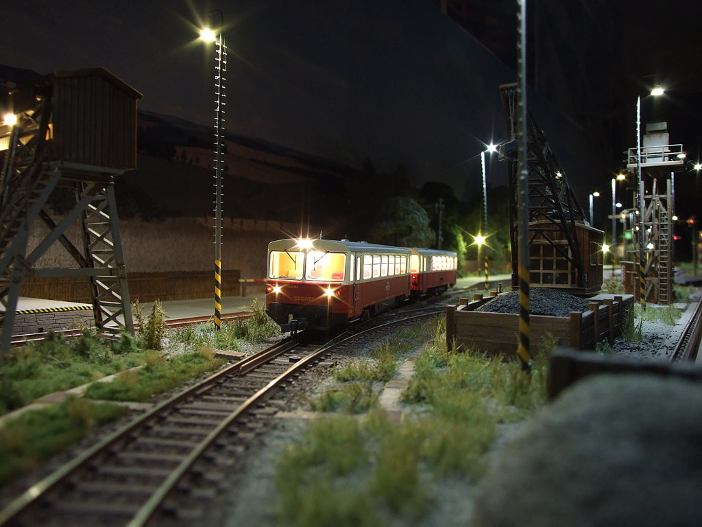

Fotka z ježdění s Motorákem

Tady již hotový celý výsypný vůz Fads/Wap
