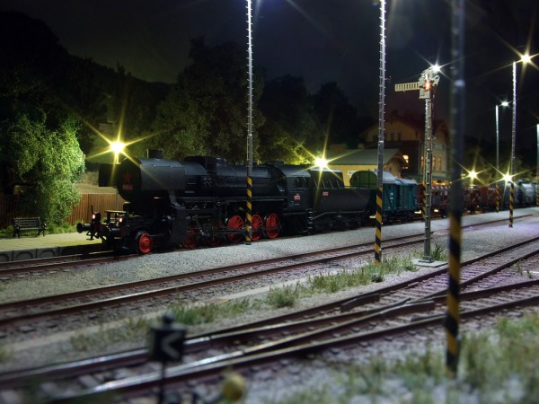

Tento rok zatím první aktualizace ze stavby kolejiště: Leden – duben 2025 http://modelovy-svet-gene-simmonse.cz/leden-duben-2025/
V lednu jsem se pustil do ozvučení parní lokomotivy ČSD 555.0162 Němky od Liliputu, ve které jsem měl nezvukový dekodér Lenz. Na ozvučení není nic složitého, v tendru je umístěný 8pinový konektor, do kterého jsem připojil dekodér Esu Loksound 4.0 a zakryl ho imitací uhlí. Drát od reproduktoru jsem protáhl do kabiny strojvedoucího, kde jsem ho přilepil oboustrannou lepící páskou ke stropu. Na výsledek ozvučení se můžete podívat ve videu.

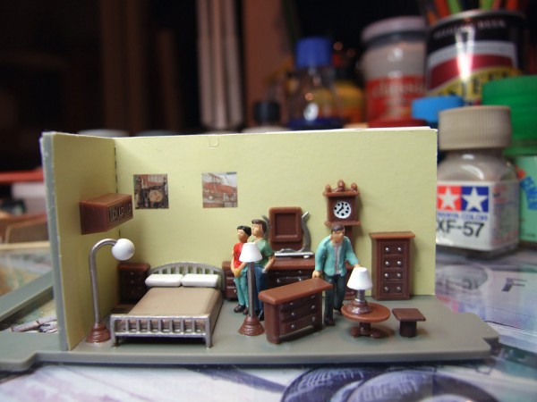

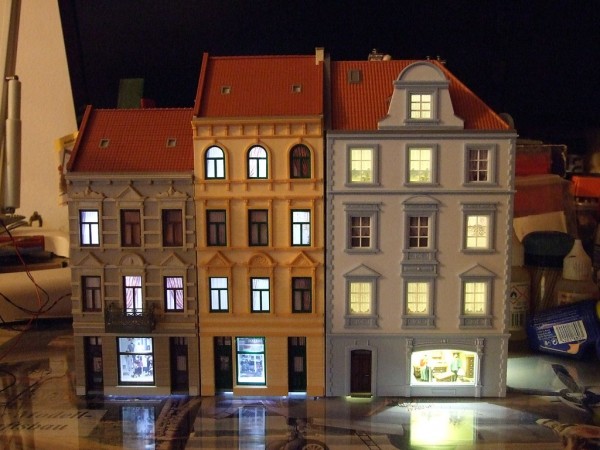

Na kolejišti jsem tentokrát nepracoval, ale pustil jsem se do stavby domů, abych měl nějakou zásobu, až dojde na stavbu města na kolejišti. Slepil jsem celkem tři domy, dva od Auhagenu a jeden od Fallera. Nafotil jsem pouze stavbu rohového domu od Fallera H0 130906, která mi přišla nejzajímavější. Dům má v přízemí dva obchody, kterými jsem začal, jsou to kadeřnictví a prodejna nábytku. Nejprve jsem slepil stěny obchodů a na ně jsem přilepil dekoraci. Vybavení v kadeřnictví bylo celé v bílém plastu a obchod s nábytkem byl celý v hnědém plastu, takže jsem natřel různé detaily, podrobný popis u fotek. Do obou obchodů jsem ještě přidal další figurky z vlastních zásob, aby obchody vypadaly realističtěji. Pokračoval jsem zadními stěnami domu, které jsou z cihel bez omítky. Tyto stěny jsem natřel bílou barvou Gunze Mr. Base White 1000, kterou jsem následně setřel ředidlem Gunze Mr. Color Thinner 110 tak, aby bílá barva zůstala jen ve spárách mezi cihlami. Do takto připravených stěn jsem zalepil okna a dveře lepidlem Tamiya Extra Thin Cement a okna jsem zasklil průhlednou folií ze stavebnice. Poté jsem stěny slepil k sobě. Ve stavebnici je papírová výplň s okny, která je z tenkého papíru a při osvětlení prosvítá. Takže jsem si udělal ještě jednu stejnou výplň domu, která je z tvrdého papíru. Do ní jsem si vystřihl jen některá okna, která budou v noci svítit. Výplň z tvrdého papíru jsem zasunul do výplně ze stavebnice a mobilem jsem pro kontrolu prosvítil okna, abych zjistil, jestli vše sedí. Poté jsem obě výplně slepil k sobě. Dále jsem pokračoval s předními stěnami do ulice. Každá stěna se skládá z dílu s výkladní skříní, další díl je první a druhé patro a poslední díl je třetí patro. Na jedné stěně je ještě navíc výklenek přes všechna tři patra. Nejdříve jsem na jednotlivé stěny nalepil fasádní prvky okolo oken, do kterých jsem přilepil samotná okna. Pak jsem všechny tři díly stěn slepil dohromady, včetně modré dělící lišty mezi druhým a třetím patrem. Když jsem měl stěny takto hotové, okna jsem ještě zasklil folií ze stavebnice. Oboje dveře do obchodů a dveře do domu byly modré jako celá spodní část domu, což se mi nelíbilo, takže jsem všechny dveře natřel světle hnědou barvou a po zaschnutí barvy jsem je ještě napatinoval Umbrou pálenou. Výlohy v obchodech měly být původně zasklené folií ze stavebnice, ale ta mi přišla příliš tenká na tak velkou plochu, takže jsem obětoval průhledný plastový obal na CD, ze kterého jsem vyřízl tvar výlohy a zalepil na své místo. Potom jsem se pustil do osvětlení domu, nejdříve jsem nad obchody vytvořil strop z tvrdého papíru, do kterého jsem zalepil diody a připájel odpory s drátky vyvedenými ven z domu. Oranžový drátek je na plus pólu diody a šedivý drátek je na minus pólu spolu s odporem. Pro osvětlení horní části domu jsem použil tři diody, které jsem umístil pod střechu do horní části papírové výplně. Diody jsem opět opatřil odpory a drátky, které jsem vyvedl po stěně papírové výplně dolů a ven z domu. Po kontrole funkčnosti osvětlení jsem výplň domu přilepil ke stropu obchodů. K takto připravené konstrukci domu jsem přilepil přední stěny s výlohami, které jsou do ulice. Dům má pěkný vikýř, takže jsem ho chtěl také osvětlit. Do střechy v místě vikýře jsem vyvrtal díru 3 mm, do které jsem zalepil diodu, ke které jsem opět připájel drátky a odpor. Než jsem přilepil střechu k domu, drátky jsem připájel k rozvodu horního osvětlení pro dům. Po přilepení střechy jsem si slepil stěny vikýře a podle nich jsem si udělal z tvrdého papíru výplň, aby mi světlo diody neprosvítalo. Ve vikýři měl být původně modrý rám okna, ale protože má celý dům bílá okna, nastříkal jsem tento rám také na bílo barvou Gunze Mr. Base White 1000. Rám okna jsem následně vlepil do vikýře, zasklil ho folií ze stavebnice a k oknu jsem přilepil imitaci záclony. Poté jsem ke střeše přilepil výplň vikýře z tvrdého papíru, okolo které jsem postavil vikýř. Pak už jsem dolepil jen malý vikýř z vnitrobloku, střešní okna, štít domu a okapy. Na celou stavbu a bližší popisky se můžete podívat na fotkách.

V prodejně nábytku bylo pro změnu všechno z hnědého plastu, takže jsem natřel postel s polštáři, velkou lampu, lampičku, hodiny, úchytky zásuvek a zrcadlo, do kterého jsem později dal také samolepící stříbrnou pásku. Zde jsem také přidal figurky z vlastních zásob, aby obchod vypadal realističtěji.
Domy jsem ještě rozsvítil, abych se pokochal pohledem.
Fotka z ježdění s Němkou
