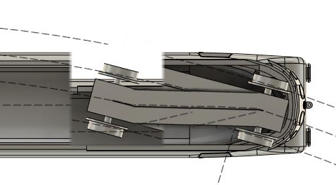

Vítek57 píše:Mě teda ještě napadlo udělat něco takovéhleho, ale nejsem schopen vyhodnotit, zda by to fungovalo nebo ne. Mám pocit jakoby to hned vykolejilo, ale vlastně nevím proč. I kdyby jo, tak vyrábět takový pojezd by byl ale skutečně oříšek.
Bohužel myslím, že tohle by nefungovalo - zkus si to nakreslit - kolejnice rádiusu 310, skříň strely a dva takovéto podvozky ;-)
Tady je poměr mezi rozvorem podvozku a obloukem i v případě modelu značný a fungovalo by to jedině v případě že bys byl schopen čep otáčení těch polonáprav přemisťovat ve skříni.
Taky je otázka jak bys to dělal.

No, asi mi nezbývá nic jiného než si to nakreslit, protože vašim komentářům moc nerozumím, jelikož si to moc neumím představit.
Souhlasím, že realizovatelnost tohoto pojezdu se blíží k nule. O to mi ani ale nešlo, jen mě zajímalo, zda by tohle teoreticky fungovalo.
Vycházel jsem z tohoto tendru, který využívá podobné koncepce(nebo ne? Upřímně nevím) https://www.dk-model.cz/produkt/tt-hnac ... rady-935-2

Vítku, lom podvozku v tendru řeší vytočení 5 náprav u sebe na poloměru. Tvůj návrh by řešil, kdyby měl samotný podvozek problém s vjezdem do oblouku o malém poloměru.
Tady není problém, že by se 2n podvozek nevytočil na poloměru, ale problém je v dlouhém rozvoru, při kterém dojde k vytočení podvozku mimo karoserii.

Vítku, to přece nepomůže - protože rozhoduje poloha koleje pod skříní vozu. Podvozek je v tom nevinně, ten jen kopíruje kolej. A každé dvojkolí musí být pokud možno kolmo k ose koleje. Ve skutečnosti je oblouk mnohem mírnější a k takovýmto situacím nedochází (poloměr oblouku R=300m v reálu je v TT cca 2,5 metru, pche, to by se stavělo...).
Vezmi si Michalův obrázek, kde je geometrie v oblouku a vymysli, kam ten podvozek dát, aby to pomohlo. Já vím, kam míříš, prostě udržet každé dvojkolí právě v místě pod kastlí - ale to by pro vnitřní nápravy musely být v oblouku položená paralelně ještě jedna kolej...
(Ono i ten tendr musí mít podvozek trochu posuvně, aby se všechny kola vešla na jeden a ten samý oblouk...)

Napadla mě jedna "šílená" možnost, otázkou je ale možnost technické realizace pohonu jednonápravového hnacího podvozku. Posadit to na dvě otočné nápravy (přední a zadní) a další dvě (vnitřní) by byly volně zavěšené imitace bez okolků. I když tady by asi stačila jen jedna hnaná.

Zlámalíku - hezký obrázek.
Nicméně to není to co ukazoval Vítek. ;-)
Ale jasně ukazuje problematiku skříňového vozu se dvěma podvozky na malém oblouku.
