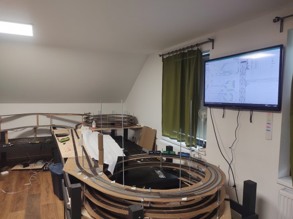

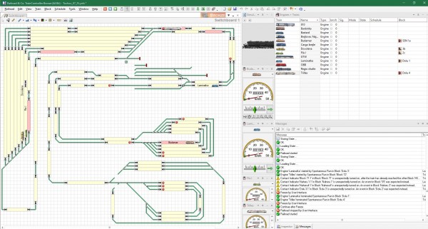

Když to začalo jezdit vytáhl jsem vše co mám v digitálu a zjistil, že multimaus už je mi najednou hodně málo. Takže sem zase aktivně začal řešit TC a začínám tomu přicházet na kloub. Takže ted už testy postupně přesouvám do řízení z PC nikoliv ručně. TC jsem měl na 100let starém laptopu a nabíhalo to cca 12minut, to už nebylo únosné, a tak jsem pořídil 15m USB a propojil centrálu s hlavním PC, když už jsem tahal rozvod přidal jsem 2x HDMI, jedno pro informační tabuli (telka) a jedno pro budoucí dotykový monitor pro ovládání. Pak jsem přidal J+K, a P+Q k nekonečné koleji kterou mám pod monitorem.
Pohled na informační tabuli, zde nebude finální řízení, ale zatím dočasné
Pohled na aktuální layout v TC.
