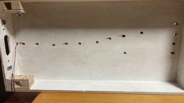

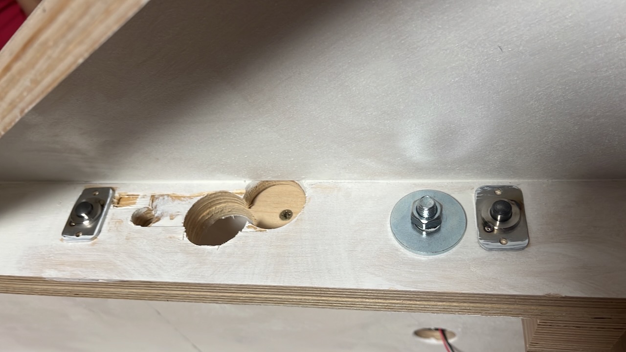

Pár postřehů, aneb kolo je třeba znovu vymyslet a vlastní zkušenost je k nezaplacení:
Vrtat do překližky bez podložení způsobí hnusný otřep!!!
nu, co se dá dělat. do budoucna tyto zatřu na bílo, nebude to tolik vidět. a u dalších si už (snad) budu dávat pozor.
