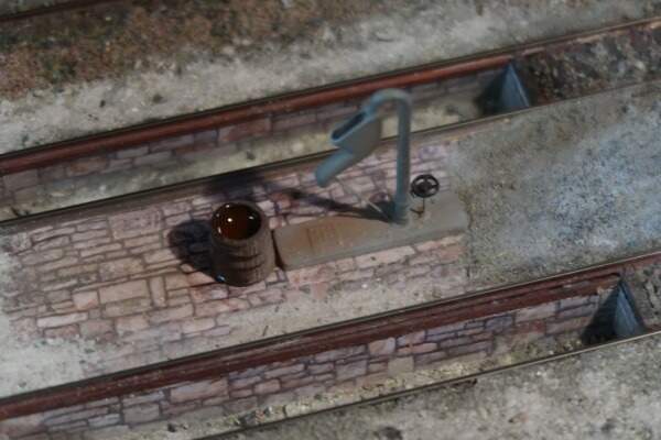

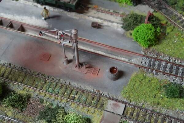

Další drobnost na kolejišti.
U vodních jeřábů jsou sudy na vodu a prázdné.
Tak jsem jednoduše do sudů vodu přidal, je trochu železitá, je tam prostě dlouho.

Příspěvekod Tempotaxi » ned 24 lis, 2024 5:37 pm
A rameno vodního jeřábu dosáhne na sud.
Jinak bych musel dát sud na kanál.
Dále na této straně je taká podpěra chobotu.

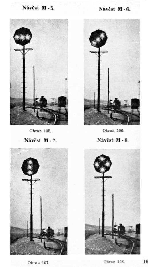

Příspěvekod Tempotaxi » pát 03 led, 2025 9:42 am
Tak tohle jsem opravdu nikde neviděl – světelné návěstidlo polohové.

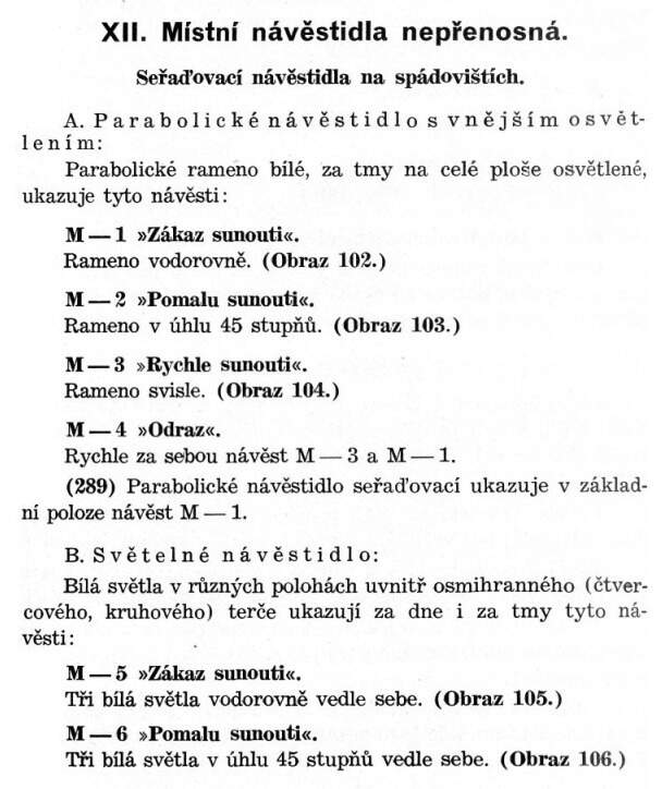

Příspěvekod Tempotaxi » pát 03 led, 2025 12:53 pm

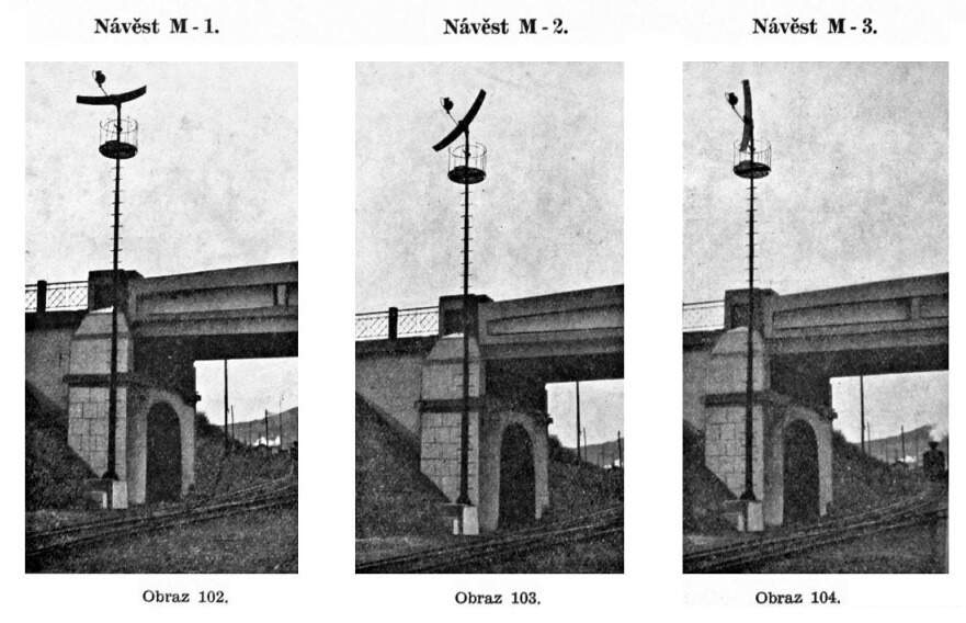

Návěstní předpisy rok 1939.

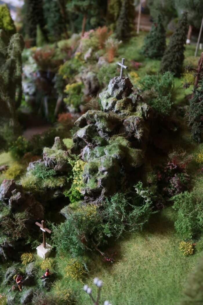

Kamarád mně daroval nevhodný dárek, tak jsem měl druhé vánoce.
Tím pádem mu znova děkuji.
Nejprve skála dostala křížek a tím pádem je zde označení začátku křížové cesty.
U cesty je pak ještě pamětní křížek.

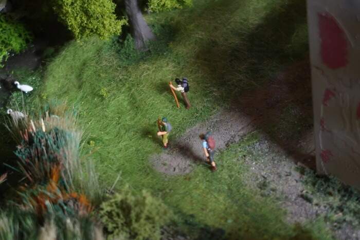

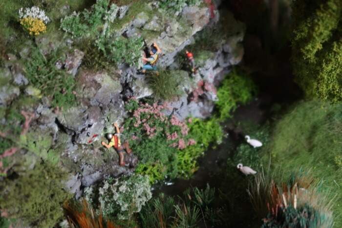

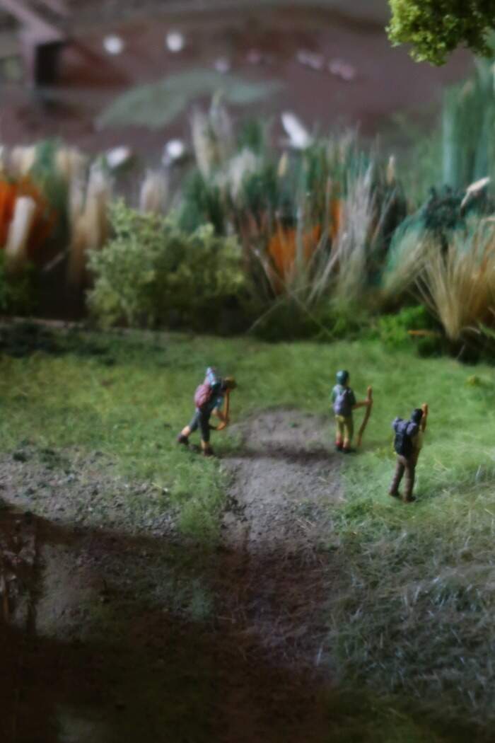

Dále u malého rybníka pak přibyla skupinka dalších turistů, kteří koukají na labutě a na skalce slézají k rybníčku horolezci. Kolem rybníka u skály je neprůchozí terén a jediná cesta se dostat k úpatí skály a krátkého potoka je slézt malou skálu. Prostě dobré cvičení.

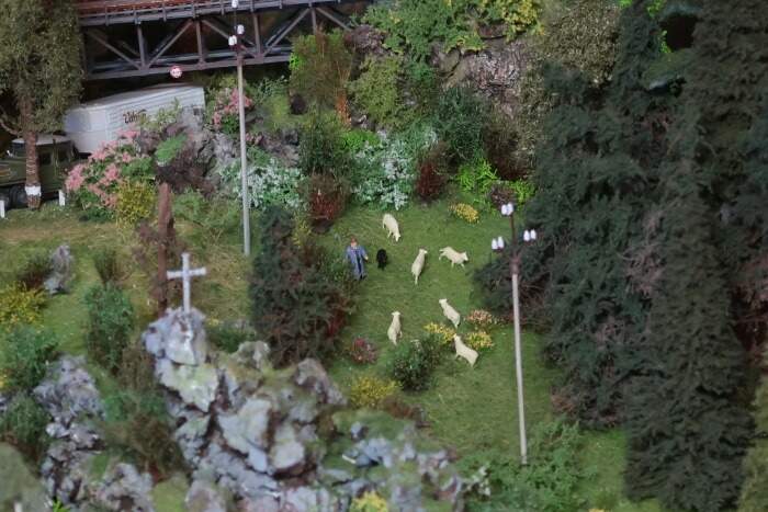

Za svého mládí ještě pamatuji, že za vesnicí se páslo stádečko krav nebo ovcí.
Takže, pasák kulak ještě může mít malé stádečko ovcí, které pase na kraji lesa.

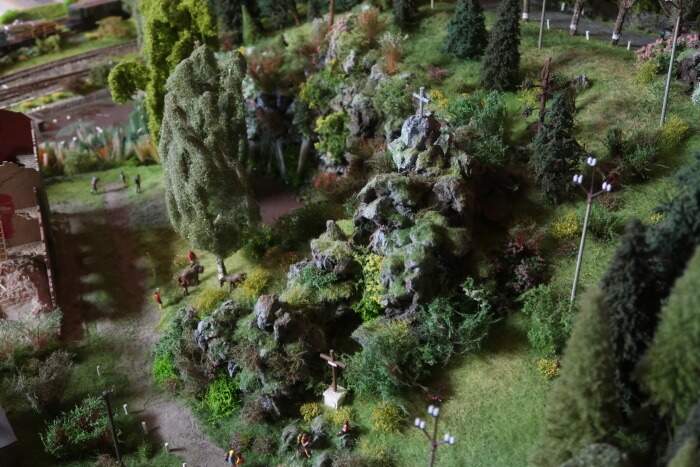

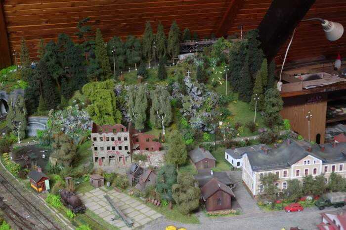

Jednotlivé střípky nebo náměty na oživení krajiny a lidské činnosti vypadají celkově asi takto.

Příspěvekod Pavel-HP » stř 08 led, 2025 4:40 pm
Scenérie super, k tomu není co dodat.
Jen to rákosí by chtělo nějak dotvořit, tohle není až tak moc ONO.

2 Tempotaxi: Dvou- a tříramenná odjezdová mechanická návěstidla se po změně návěstních předpisů k 1. říjnu 1953 neudržela v provozu nikde. Byla by totiž neplatná - nový předpis je už neznal. V praxi to vypadalo tak, že z nich byla odmotnována druhá, resp. druhá a třetí ramena, ale jinak byla ponechána v provozu. Třeba v Blatně u Jesenice byly až do rekonstrukce stanice na přelomu tisíciletí vidět na stožárech odjezdových mechanik pozůstatky mechanismu druhého ramene. Na Kladně zůstala do zhruba stejné doby u některých kolejí čtyřsvětlová odjezdová návěstidla ESP, která byla světelnou obdobou tříramenných návěstidel a měla původně sestavu světel Z-x-Z-Č-Z.
Stejně tak byla zrušena předpisem D1 1954 světelná sdružená návěstidla, kdy na jednom stožáru byla vlevo návěstní deska hlavního návěstidla (oválná) a vpravo seřaďovacího (nahoře i dole zašpičatělá). Z obojího zůstala pouze deska hlavního návěstidla, které nově mohlo být sloučené, tedy platilo i pro posun (např. sestava světel Z-Č-Z + B-M se změnila na Č-Z-B). Navíc od roku 1954 do roku 1960 platila mechanická hlavní návěstidla i pro posun, návěst "Stůj" tedy musely respektovat i posunové díly. Svolení k posunu proti této návěsti pak dával výpravčí, případně vedoucí posunu.
Před rokem 1954 byly v návěstní technice dost velké rozdíly oproti stavu po tomto datu. Neexistovala návěstidla sloučená, hlavní návěstidlo nemohlo být předvěstí dalšího návěstidla (to muselo mít samostatnou předvěst), pro řízení posunu na spádovištích se používala už zmíněná parabolická nebo oktagonální světelná návěstidla. Stejně tak neexistovaly např. rychlostníky a "modré" návěsti pro elektrický provoz, které známe až do dnešních dnů. Opakovací návěstidla seřaďovací zavedená od r. 1954 měla jiný tvar návěstní desky (kosočtverec postavený na výšku s jedním bílým světlem), teprve v předpisu D1 1960 došlo ke sjednocení vzhledu všech "ranžírek".
Tohle všechno je dobré si uvědomit a usadit kolejiště do jednoho období, protože vzhledově je jinak provedeno k naprosté dokonalosti a hluboce smekám. :)
