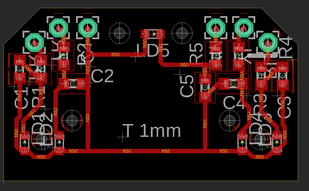

Příspěvekod Zdenek Valter » úte 18 úno, 2025 10:49 am
Tak jsem ve volných chvílích připravil první návrh čelních desek:
371 ligts schematics.png (14.45 KiB) Zobrazeno 6499 krát
Krytka světel k usměrnění světelného toku
Opraveno
