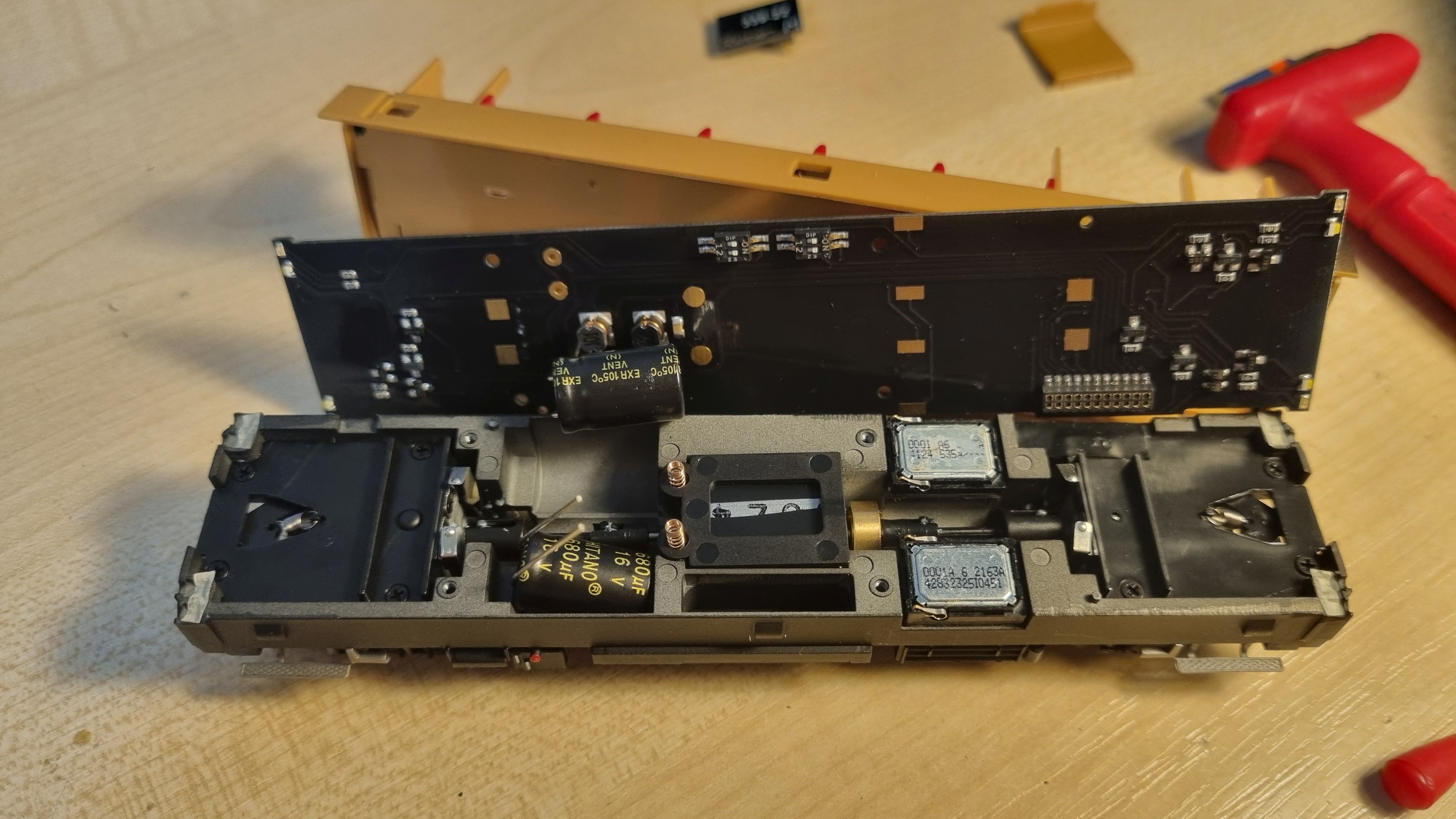

Pořídil jsem analog model s vlekem a zdigitalizoval, tak mám pár postřehů.
M152
Plux22 je podle dps využitý kompletně, dekodér zabírá v podstatě celou šířku vozu a je schovaný pod krytkou, která je trochu vidět v prostoru naproti wc (cca 1 mm přečnívá spodní rám okna, trochu níže než horní hrana opěradla sedačky), v rámě je místo a na dps příprava na 2x 15x11 mm repro a dva kondenzátory (absolutní max. je 10x15 rm5), bylo třeba přepnout jeden microswitch, aby správně fungovalo osvětlení interiéru (MS450P22 projekt Jacek).
Blm
DPS má sice Plux22 ale použité jsou jen kontakty Plux16, na wc zůstalo místo na kondenzátor (rm3,5).
digitalizace
kryt Plux22
droserix

Příspěvekod Zdenek Valter » pon 11 lis, 2024 10:07 am
Díky za fotku střev - už vím, že jsem nerozdělával 810 ROCO ale MTB ;-)

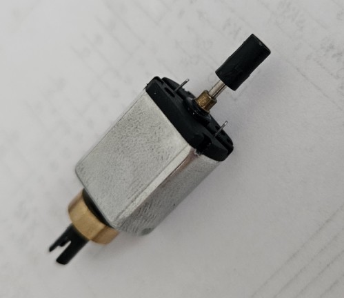

Pro inspiraci. Dost mě štvaly zvuky, které vydává (nový!) motor. Vyřešily to natupo přilepená mosazná ložiska (výroba rcmicrocars). Zvukový projev se tak značně zkulturnil. Po osazení ložiska je potřeba zahloubit díru v setrvačníku, aby šel nalisovat do původní polohy.
