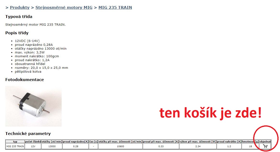

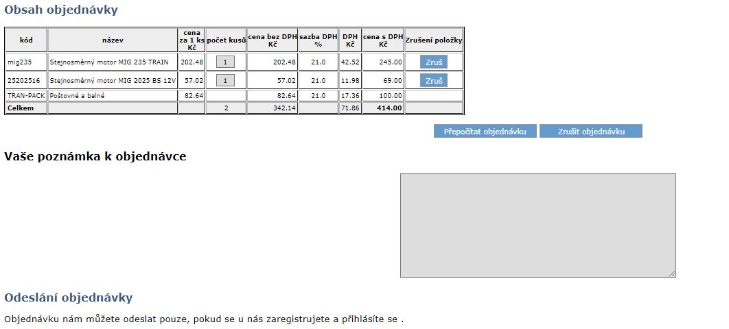

Charlie píše:Bohužel jsem nezjistil tedy ani žádnou cenu a ani to, jak to případně objednat, ten Mig 235. Jen prezentace bez ceny.
Clapče, chlapče zřejmě nemáš svůj den ;-)
Promiň ale můžeš si ho dát do košíku a pak si jej prohlédnout.
Jen pro srovnání motor co zmiňoval Pavel 152 jsem přidal do košíku.

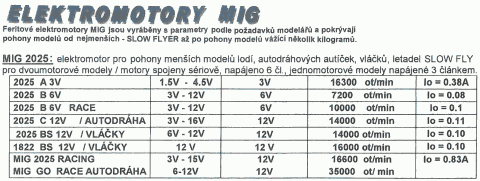

Pro všechny z nás jsou asi cenově přijatelné - při zadání do vyhledávače bývají k mání v různých obchodech i tady v Česku za ceny od 69,- Kč až do udivujících stovek korun. Já je mám konkrétně z "RC shopu" REICHARD MODELSPORT (Brno, KrPole); vzal jsem všechny 3 dostupné kusy. Dali mi k tomu sami od sebe i čtyřdílnou černobílou "MIG samolepku" a oboustranný leták formátu A5 s českým popisem nejrůznějších typů motorů MIG:
Z nich vybírám ty naše "železničně modelářské" MIG 2025 12V a zejména MIG 2025 BS 12V (BS je varianta s oboustrannou hřídelí rotoru):
(případně by asi stály za úvahu i motorky MIG 1822 BS 12V)

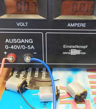

Motory vypadají už od pohledu solidně (profi sériová výroba), všechny tři mají stejné minimální vůle, stejně klidný chod i tomu odpovídající příjemný zvukový projev bez vibrací, drhnutí, rezonancí apod., a to v celém rozsahu otáček - zatím zkoušeno při běhu naprázdno (bez zatížení).
Změřená minimální svorková napětí ještě běhu schopných (co nejpomaleji se točících) motorů jsou prakticky stejná, a to cca 0,75 Voltu.
Pozn.:
Hodnota napájecího napětí signalizovaná na zdroji byla upřesněna paralelně připojeným multimetrem a platí pro nové, ještě nezaběhnuté "syrové" motory přinesené přímo z krámu.

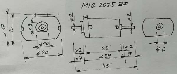

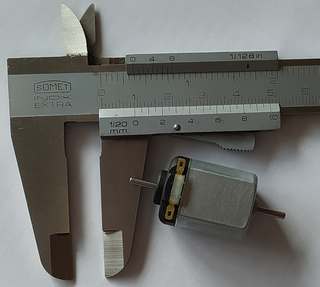

K těm rozměrům - "vláčkový" elektromotor MIG 2025 BS 12 je výrazně levnější alternativou k 5pólovému elektromotoru MIG 235 TRAIN. Obrázek s rozměry MIG 235 sem dával Zdenek Valter (pondělí 5.2.2024).

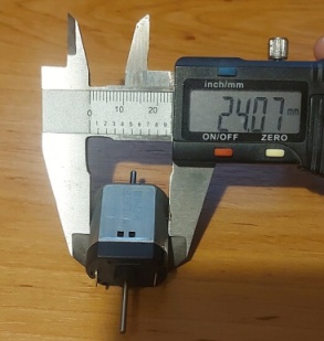

Pro jistotu jsem tedy ještě přeměřil (jen klasickou mechanickou šuplerou) i motorek MIG 2025 BS.
Rozměry jsou prakticky stejné - až na o 2 mm kratší celkovou délku (přes hřídel) motoru MIG 2025 oproti MIG 235 (který má udávanou celkovou délku 47 mm).

Pozor, včera mi 235 přišly a rozměry z webu bohužel neodpovídají:
a oska je dlouhá 56,4 mm
Chtěl jsem to jako náhradu MTB motorku a bohužel se nevleze.. :(
