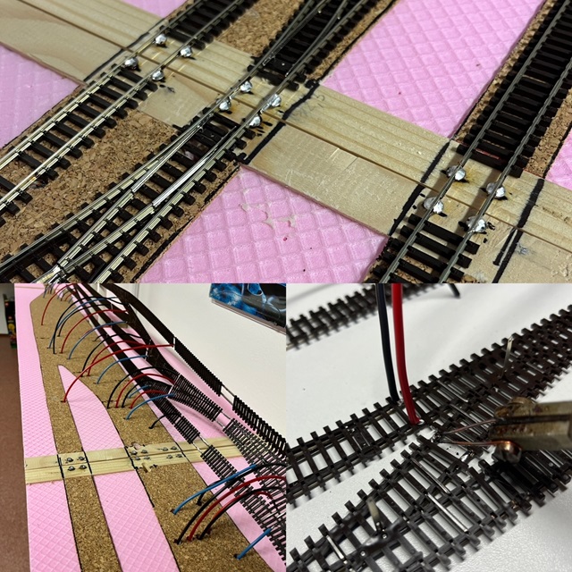

Příspěvekod petr2023 » čtv 29 úno, 2024 9:29 am
StandaR píše:Ať už se rozhodneš jakkoliv, nakonec to vždycky nějak dopadne. Budu držet palce, aby se dařilo
Děkuji a níže přikládám současný stav. Ano, zatím jsem to ještě nezabalil a stále si jedu po svém :lol: Je to vlastně týden, co jsem oslavil přesně 1. rok od návratu, kdy jsem si domů donesl první dvě věci a sice 810-ku z výprodeje od AMB s dvěma krátkými rovnými kolejemi. Bohužel to nebyla úplně dobrá koupě, ale to zde nechci více rozvádět, teď to tu uvádím jen v souvislosti, čím to začalo.
Loni jsem si tou dobou dal cíl, že budu rád, když rok na to pošlu první vlak na koleje. No, na konec s vypětím velkého úsilí a tolerance zbytku rodiny se to povedlo! Mám tedy sestavené základní rámy se základní vrstvou styroduru, na tom položený korek a na něm místně již přilepené koleje. Udělal jsem hodně provizorní zapojení a i přes kompletně ruční přestavování výměn kolejiště oživil. V uplynulých dvou týdnech tak proběhlo s kamarádem více než dostatečné první testování a vše jezdí naprosto skvěle. Jediný problém, který se vyskytl jsou dva šestinápravové vozy od BUSCH, které neprojedou onou vratnou smyčkou, jelikož nemají takový výkyv podvozků. Bohužel při jejich koupi jsem nikde žádné upozornění na nemožnost průjezdu nejprudším poloměrem neviděl a tak jsem je koupil. Oproti tomu u některých modelů, kde toto upozornění bylo, jsem naopak byl příjemně překvapen, že projedou naprosto bez jakýchkoliv problémů (např. výše zmiňovaná Hydra od MTB) :D Takže sláva, odměna se dostavila a můžu pokračovat.
Pro nový rok jsem si dal za cíl dodělání elektrického zapojení a zaštěrkování kolejí. Pokud se povede, tak bych se pustil do nějakého prvního segmentu s první krajinou. Nejspíš by to padlo na modul mezi zastávkami Zbuzany a Jinočany, kde jsou více méně jen pole. Tak uvidíme ...

Příspěvekod petr2023 » čtv 05 zář, 2024 6:37 am
Tak jsem se osmělil a pustil jsem se do dalších mnou dosud neprobádaných vod a sice štěrkování kolejí.
Koleje na dělení jednotlivých segmentů a všude, kde jsou přiletovány vodiče jsem nejprve zpětně doplnil odstraněnými kousky pražců, které jsem měl uschované. Následně po přečtení několika zdejších i cizích diskuzí, dalších webů, fór a zhlédnutí videí, jsem přetřel celé koleje, jak někdo řekl, "hlava nehlava" základní tmavě hnědou akrylovou barvou. Při koupi kanystru IPY jsem si pořídil i šikovné lahvičky od ECOLIQUID s již malým "kapátkem", jelikož jsem si říkal, že nanášení přes standardní kapátka či pipety je strašně zdlouhavé a takto to půjde lépe od ruky.
Po zaschnutí barvy tedy sypu štěrk po stranách a uprostřed, který poté houbičkou strhnu do tvaru a štětcem buď poklepem na koleje, nebo když to nejde, tak štětcem odstraním z pražců. Zatím se nepouštím do výhybek, míst kde budou např. nástupiště, přechody a další komponenty kolem trati. Poté vše proliji IPOU a následně známou emulzí: 1/3 disperze (Herkules), 2/3 voda a trocha Jaru, pomocí výše uvedených lahviček. Je to opravdu neuvěřitelný, jak je to druhý den tvrdý a přitom po lepidle vlastně není ani památky. Sem tam si jen tak osahávám jednotlivé kamínky, které ale prostě drží jak přibité, i když na první pohled to vypadá, že sebemenší závan je musí odfouknout :shock:
Dalším plánem je po dodělání výše uvedených částí kolem tratě a nástupišť doštěrkovat zbytek a poté případně dosypat ještě díry kolem přívodních vodičů, které zůstali po první fázi. Následně se nevím rozhodnout jak dál :?: Původně jsem si říkal, že bych okolí kolejí stříknul pistolí a revelkou (1/3 barvy a 2/3 ředidla). Jenže pistoli jsem si sice pořídil, ale jako všechno u mne, to je také velká neznámá a nikdy jsem s tím nepracoval, tak se prostě bojim. Nebo druhá varianta, stejně zředěnou revelkou to ale přetřít štětcem. Zde se ale bojím, že to nebude tak pěkné a jemné, jako by to bylo tou pistolí. Každopádně až to udělám, tak zase pomocí IPY vyčistím zpět hlavy kolejí a snad to bude zase jezdit.
Naposledy upravil petr2023 dne pon 15 zář, 2025 7:53 am, celkově upraveno 2
petr2023

Příspěvekod Zlámalík » čtv 05 zář, 2024 8:52 am
No vidíš, pěkný. Praktická poznámka: hlavy kolejí po nějaké chvíli po nátěru přejedu nehtem, tím z nich sundám barvu, dokud je ještě plastická. S lepením totéž. Je to hned a většinou už pak nemusím nic čistit.
Příspěvky: 3249
Re: TT segmenty: PRAHA Řeporyje - Rudná
Příspěvekod Jirkátor » čtv 05 zář, 2024 9:24 am
Té stříkací pistole se neboj. Důkladně rozmíchej barvu, aby v ní nebyly žádné žmolky, které by ti ucpaly trysku. Barvu naber do injekční stříkačky, pak ještě ředidlo a protřepej. Uvidíš, že to půjde v pohodě. Barvu nařeď spíš víc než míň, aby to neucpávalo trysku. Pak důkladně propláchni ředidlem, nebo ještě lépe speciálním čistidlem na stříkací pistole.
Příspěvekod petr2023 » čtv 05 zář, 2024 9:36 am
Zlámalík píše:No vidíš, pěkný. Praktická poznámka: hlavy kolejí po nějaké chvíli po nátěru přejedu nehtem, tím z nich sundám barvu, dokud je ještě plastická. S lepením totéž. Je to hned a většinou už pak nemusím nic čistit.
Samozřejmě máš pravdu, že ta barva jde krásně dolů. Já si ale říkal, že když to budu pak ještě asi stříkat tou pistolí, tak to znovu barvou zadělám a musel bych to pak čistit zas, tak proto to teď nechávám, abych to nemusel dělat 2x.
Jirkátor píše:Barvu nařeď spíš víc než míň, aby to neucpávalo trysku. Pak důkladně propláchni ředidlem, nebo ještě lépe speciálním čistidlem na stříkací pistole.
Čistič na pistoli po stříkání jsem si koupil taky, takže to je asi v pohodě. Jen furt nevím s tím ředěním barvy. Hodně se píše, že ředit hodně, ostatně i ty to uvádíš, navíc tady, když to nepotřebuju asi úplně husté, tak myslíš, že i ta 1/3 barvy a 2/3 ředidla je furt málo? Většinou co jsem tak koukal a četl, tak se říká, že pro Revell 1:1, tedy 1/2 barvy a 1/2 ředidla by mělo být ako rád. Děkuji za pomoc.
