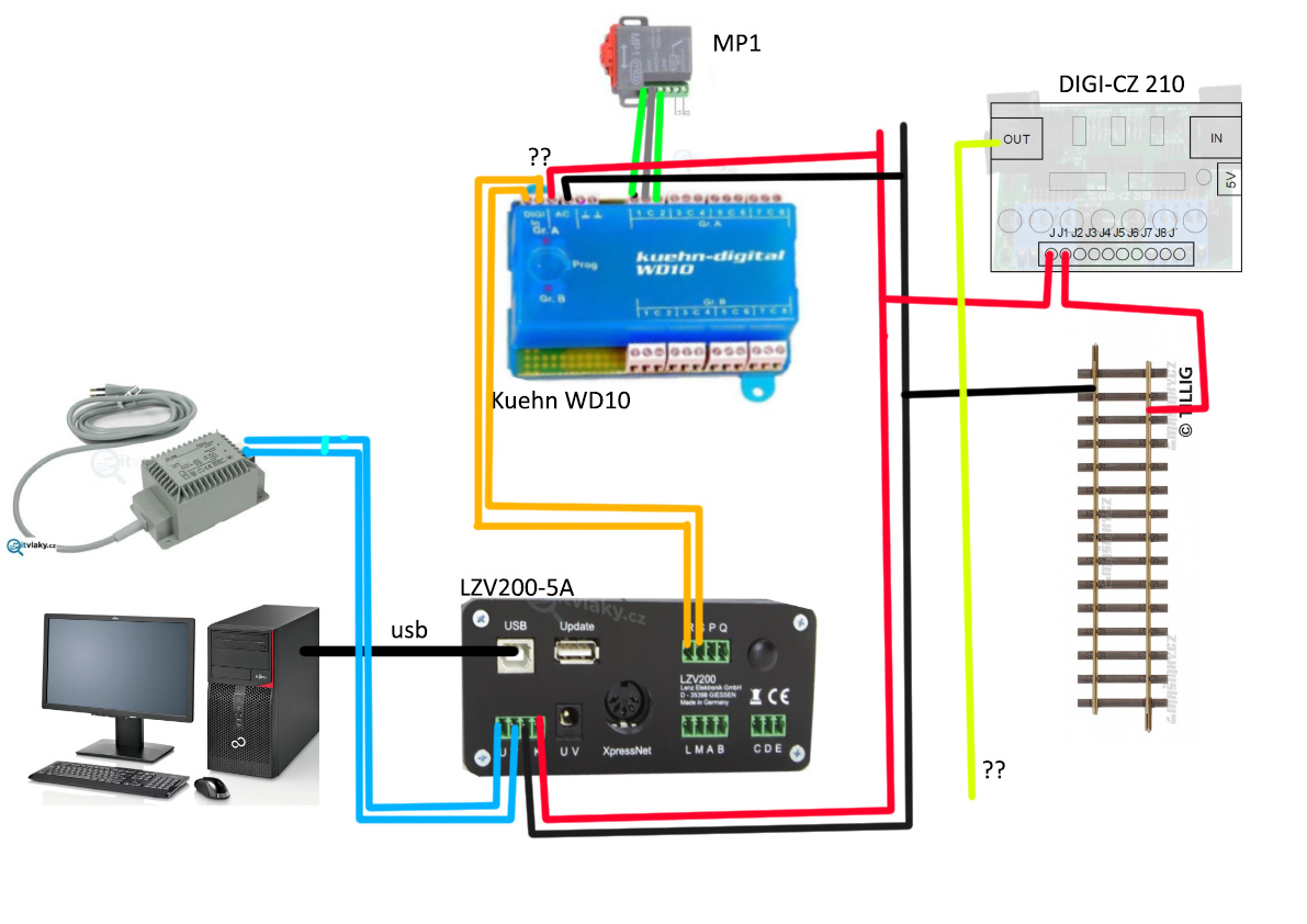

Zdravím ve spolek, snažím se tu, zatím pracovně, poskládat budoucí DCC.
H0, 4x5m, souběžně jedoucích souprav 5-6?(odhad)
Vybrané komponenty nejsou nutně finální, ale zatím se k nim přikláním.
pár dotazů
1)"divně žlutá" - OUT z kóderu DIGI-210(thernet kabel) ten příjde rovnou do PC nebo musí přez nějakou redukci do centrály, případně že do PC, může jít do switche a pak do PC ?
2) oranžové napojení Kuhenu WD10 čistě teorteticky se jedná o J+K, ale aby se to nekopalo je to odděleno?
3)Písmena na zelených OUT od A+ (na centrále LENZ) jsou pouze označení? nikoliv striktní označení co tam patří ?
Děkuji za trpělivost, a odpovědi :)

Příspěvekod chphoto » úte 06 pro, 2022 12:22 pm
Podle obrázku jde o detektor obsazení (vpravo nahoře) a ten ethernet kabel, co z něj jde, to se sice tváří jako ethernet kabel, ale s počítačem to nemá nic společnýho, je to sběrnice S88 pro zpětná hlášení. Na centrále ale nevidím vstup pro S88, takže se dom nívám, že to přímo konektorem připojit nepůjde. Tuto centrálu neznám, ale podle návodu má "jen" XpresNet a to netuším, jestli jde rovnou propojit S88 na XpresNet. Ale spíš tuším že asi ne.
Jinak pro WD10, přestavníky ok, stačí ho "jen" přepnout do druhého režimu (ne pulzní, ale pro MP1trvalý), ale zvážil bych samostané napájení pro přestavníky (tedy pro WD10) a ne to tahat z centrály. Z centrály jen propojkení do vstupu Digi In a tam jak je AC, tak tam zapojit druhý zdroj pro příslušenství.
Písmena nevím která jsou na mysli, u out je J a K podle manuálu. A jinak každé písmeno na centrále má svůj výžnam a tak nelze říct, že by to bylo "jen" nějaké nahodilé označení.

Dekodér Kuehn
- AC bude asi napájení
- DIGI bude asi vstup DCC signálu
DIGI-CZ 210 bude potřebovat rozhraní S88, které zřejmě centrála LZV200 nemá
LZV200 má R-S a tady by se dalo použít dccdoma Zpětné hlášení pro Lenz, sběrnice R-S http://dccdoma.eshop-zdarma.cz/g228.Zp%ECtn%E9+hl%E1%9Aen%ED+pro+Lenz%2C+sb%ECrnice+R+S.html
Příspěvky: 3744

Toch píše:Zdravím ve spolek, snažím se tu, zatím pracovně, poskládat budoucí DCC.
pár dotazů
Odhadem ten obrázek někdo maloval. Tak s tím už se nekamaráď.
Na obrázku je centrála Lenz. Pro Lenz je běžné, že používají RS bus a ne S88. Takže místo DIGI-CZ 210 potřebuješ RS-Bus detektor. Pak ti budou sedět i označení písmen.
Bodu 3 nerozumím a bojím se na něj odpovědět.

Příspěvekod Toch » úte 06 pro, 2022 1:17 pm
fulda píše:Odhadem ten obrázek někdo maloval. Tak s tím už se nekamaráď.
:D Vyřídím
Trochu jsem se unáhlil a vypálil dotaz dřív, než jsem vše řádně dostudoval :)
chphoto, sidlo
Každopádně děkuji všem za reakce, jdou kouknout po jiném kompatibilním řešení detekce obsazení.
Zase mě to trochu nakoplo a pošouplo mě to.
Musim si znovu projet Lokopin, i když už se mi z té teorie točí hlava. Na druhou stranu jsou to dost drahý srandy, nato abych to obědnal a lámal si s tím hlavu, až nad komponenty.
bod 3) ignorujte je to velmi špatně položeno :)

K WD10 :
Sidlo to nakreslil správně. Do levých přijde J, K, do pwr externí napájení. Může být i druhým zdrojem pro příslušenství, záleží na velikosti kolejiště a celkovém odběru. Já to mám u mini dokonce tak, že mam vstup DCC a PWR spojený (viz návod k WD10). To ale fakt jen na malé kolejiště, je lepší to mít oddělené.
Používám MP1 a tak mám WD10 v módu trvalé sepnutí. U když si pořád říkám, že vhodnější by bylo prenastavit, aby tam šla stává třeba jen 4 s.
Příspěvky: 2062
