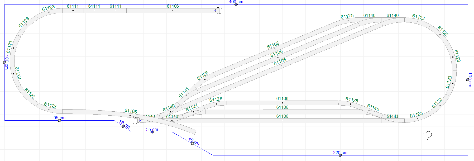

No, tak jsem to zase přetrasoval a místo geniálních nápadů o volné trati mám dvě skrytá patra s kouskem volné trati stoupajícím ke stanici :roll: ještě se k tomu určitě zkusím vrátit a podívat se na to jinak, asi hlavně je zbytečný, že tam cpu tolik smyček
Ve viditelných částech je hlavně nádraží s docela přijatelným počtem a délkou kolejí(cca 1,6m a méně), s možností menšího depa/továrního areálu na levé straně.
Pod nádražím je jedna skrytá smyčka do které se klesá v levé straně kolejiště
Z pravé strany nádraží se klesá po obvodu kolejiště až do spodního patra kde se na chvilku vynoří asi na necelé dva metry volné tratě
Ve spodní části v úrovni 0 se pak nachází větší skrytá smyčka s dostatkem odstavného místa pro soupravy do délky cca 1,8m
Celé to pak tvoří veliký mix
A jeden velice nepřehledný obrázek kde se snažím naznačit vrstvení jednotlivých pater (Podle wintracku nikde není prostor menší než 90mm mezi patry
Určitě se s tím dá ještě hodně pohrát.

Příspěvekod workous » pon 21 lis, 2022 9:32 pm
:o :o :o

Když tak na to koukám znovu, je to vlastně varianta na super práci Michala Šuhajdy
viewtopic.php?f=1&t=14022

Příspěvekod workous » úte 22 lis, 2022 9:00 am
No vidím, že jsi se nechal unést :D cca 40 výhybek :D to teda byla múza
