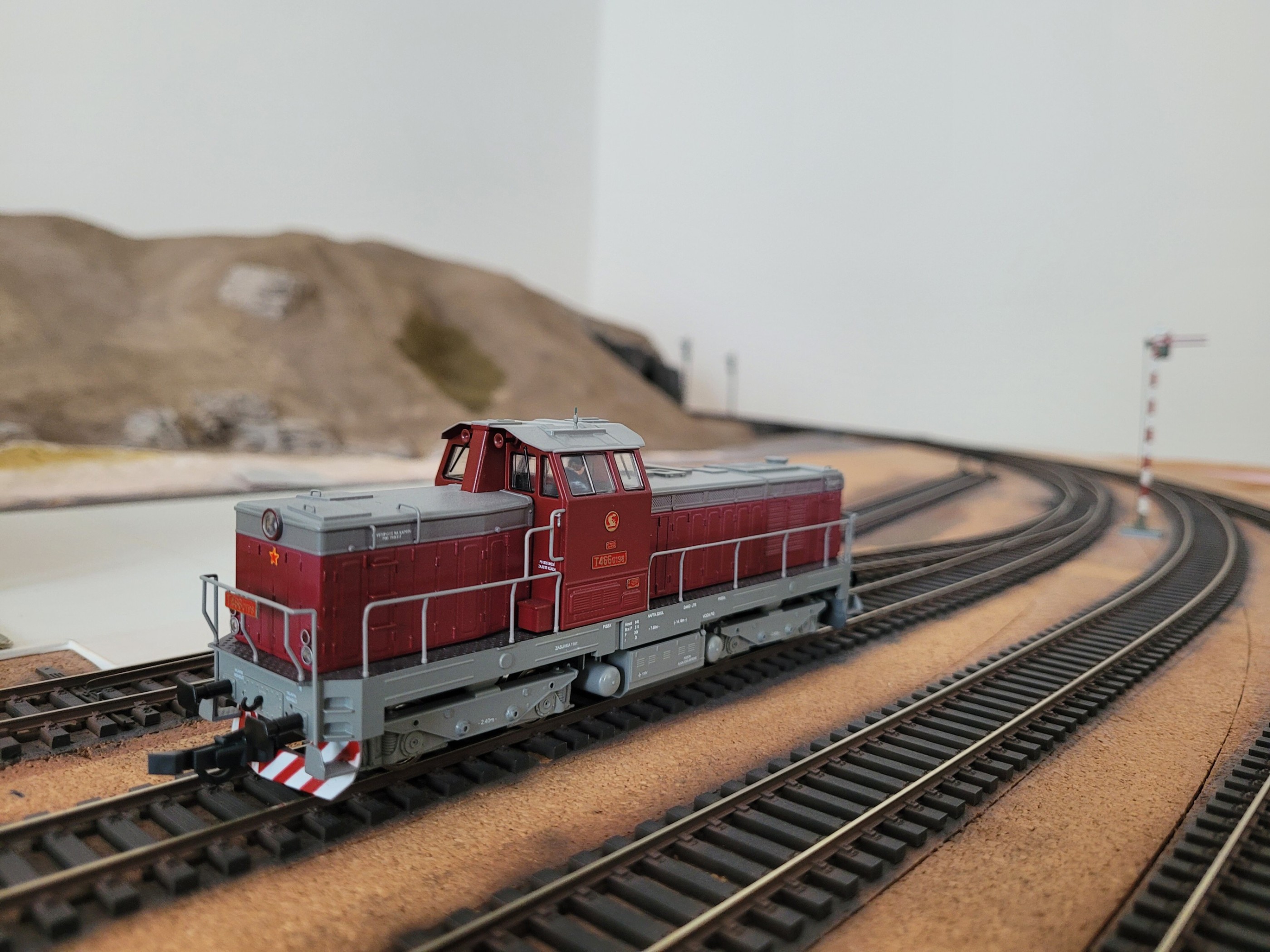

Jelikož Pilštyk patří k mým oblíbeným lokomotivám, pořídil jsem si jeden kousek jakožto můj vůbec první model od MTB. Jízdním vlastnostem nemám co vytknout, jezdí velice kultivovaně, vše funguje, kinematiky chodí dokonale. Ovšem povrchová úprava mě opravdu nepřesvědčila. I když jsem měl možnost vybrat z několika kusů, vždy se našel nějaký nedostatek. Nakonec to vyřešilo odbarvení, nový nástřik, obtisky a tabulky od BV model. Původní zůstal pouze rám a podvozky. Stejně jsem chtěl celočerveného.

ty jo, vypadá asi tak o 150% lépe, perfektní práce :wink:

Petr_J píše:Jelikož Pilštyk patří k mým oblíbeným lokomotivám, pořídil jsem si jeden kousek jakožto můj vůbec první model od MTB. Jízdním vlastnostem nemám co vytknout, jezdí velice kultivovaně, vše funguje, kinematiky chodí dokonale. Ovšem povrchová úprava mě opravdu nepřesvědčila. I když jsem měl možnost vybrat z několika kusů, vždy se našel nějaký nedostatek. Nakonec to vyřešilo odbarvení, nový nástřik, obtisky a tabulky od BV model. Původní zůstal pouze rám a podvozky. Stejně jsem chtěl celočerveného.
Vypadá krásně. Já se stříkáním stále bojuji, mohu se zeptat na tvůj osvědčený postup? Samozřejmě chápu, že každý to dělá jinak, a právě to mne zajímá. Zatím jsem nenašel ten svůj ideální postup...
Diky

Příspěvekod Petr_J » sob 13 srp, 2022 12:38 pm
Pro Ivan:
Povrchovku dělám takto: Základ Mr. Surfacer 1000 ve spreji. Udělá perfektní podklad pro prakticky jakoukoliv barvu. Pak stříkám pomocí pistole lihovkama Tamiya několik vrstev hodně zředěnou barvou. U lihovek, pokud je ředím lihem, je třeba používat zpomalovač schnutí, aby se nedělala krupička a barva se hezky roztekla. Nebo lihovky ředím lakovým ředidlem Tamiya a pak zpomalovač není potřeba. Výsledek je prakticky stejný, jen to pak déle schne a trošku více smrdí. Nabarvený model stříkám polomatným lakem Mr. Hobby opět ve spreji. Pak obtisky a opět polomatný, popř. matný lak Mr. Hobby.

Příspěvekod look23 » sob 13 srp, 2022 8:58 pm
Petr_J: Jak provádíš odmaštění před nástřikem základovky na model? Dík

Příspěvekod Petr_J » ned 14 srp, 2022 12:40 pm
look23 píše:Petr_J: Jak provádíš odmaštění před nástřikem základovky na model? Dík
Už to tu bylo popsáno ve vlákně k tomu určeném. Voda, jar a zubní kartáček, nebo technický líh. Používám obojí a obojí funguje.

Příspěvekod Pawlik » pon 15 srp, 2022 7:17 am
Ty laky Gunze jsou tedy ty "céčkové"?
Já používám ku spokojenosti akrylové barvy, ale s těmi akrylovými transparentními laky mám zatím jen trápení (aktuálně Tamiya). Teď jsem přestříkával Brejlovce a s výsledkem nejsem úplně spokojen - odrazivost světla je sice stejná jako u továrního laku ROCO, ale má to celkem hrubý povrch. Naředěné to bylo dost, možná to chtělo použít zpomalovač schnutí, aby se to stihlo slít v jednu vrstvu.
Nevím, do jaké míry je to rukama (je třeba dále experimentovat a najít správný způsob) a do jaké míry vlastnostmi akrylového laku. Díky.

Příspěvekod Petr_J » pon 15 srp, 2022 7:54 am
Pawlik píše:Ty laky Gunze jsou tedy ty "céčkové"?
Používám lak Mr. Super Clear ve spreji od Mr. Hobby. Upravil jsem to i v příspěvku výše. Gunze jsem požíval dřív, tak sorry za chybku.

Příspěvekod Pawlik » pon 15 srp, 2022 8:21 am
Díky moc.
Tak tenhle lak jsem také zkoušel s následujícím výsledkem:
- povrch není úplně hladký (ale to asi bude také rukama),
- jestli se nepletu, tak jsou to Lacquery a ty jsou schopné ošklivě reagovat s akrylkama i s obtisky, na internetu je těch malérů popsaná spousta (já jsem tedy naštěstí takový problém nezaznamenal),
+ určitě lepší povrch než akryl. lak,
+ po vytvrzení super odolné proti poškrábání.
Tak díky, asi si vlezu někam daleko od obydlené zóny a budu se učit s těmi smradlavými spreji udělat lepší povrch.

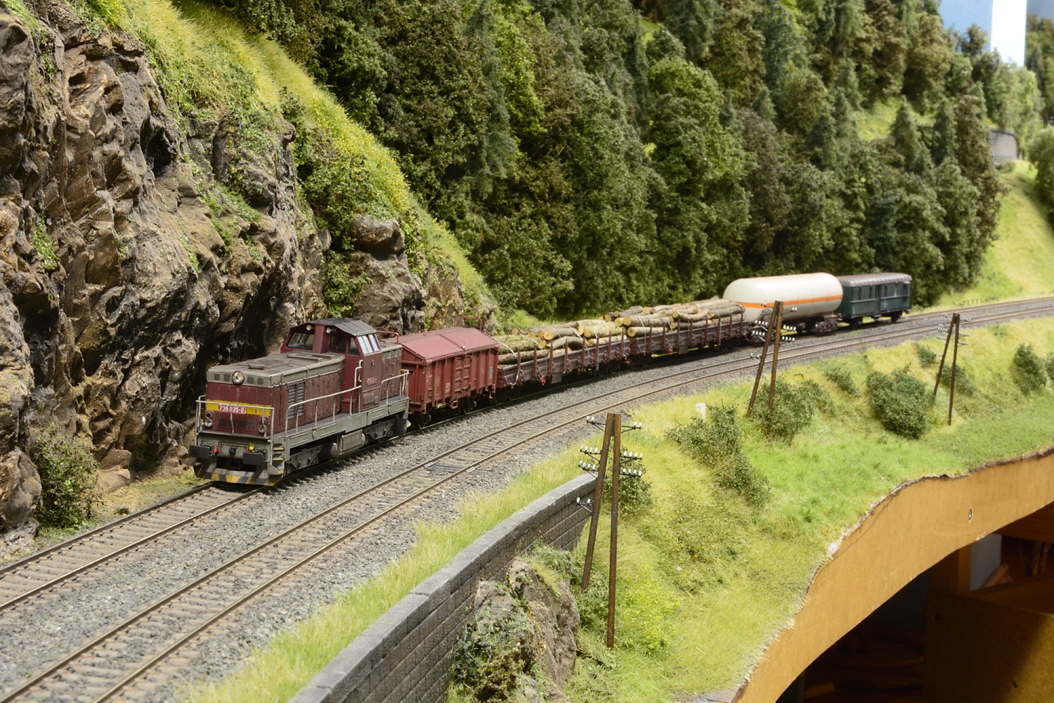

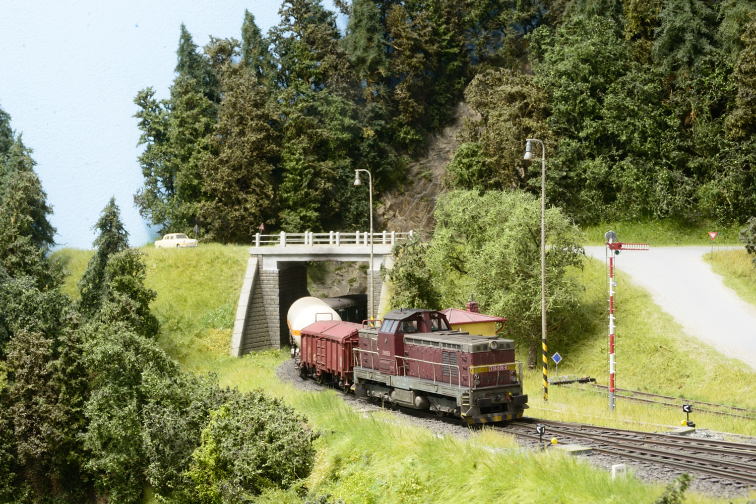

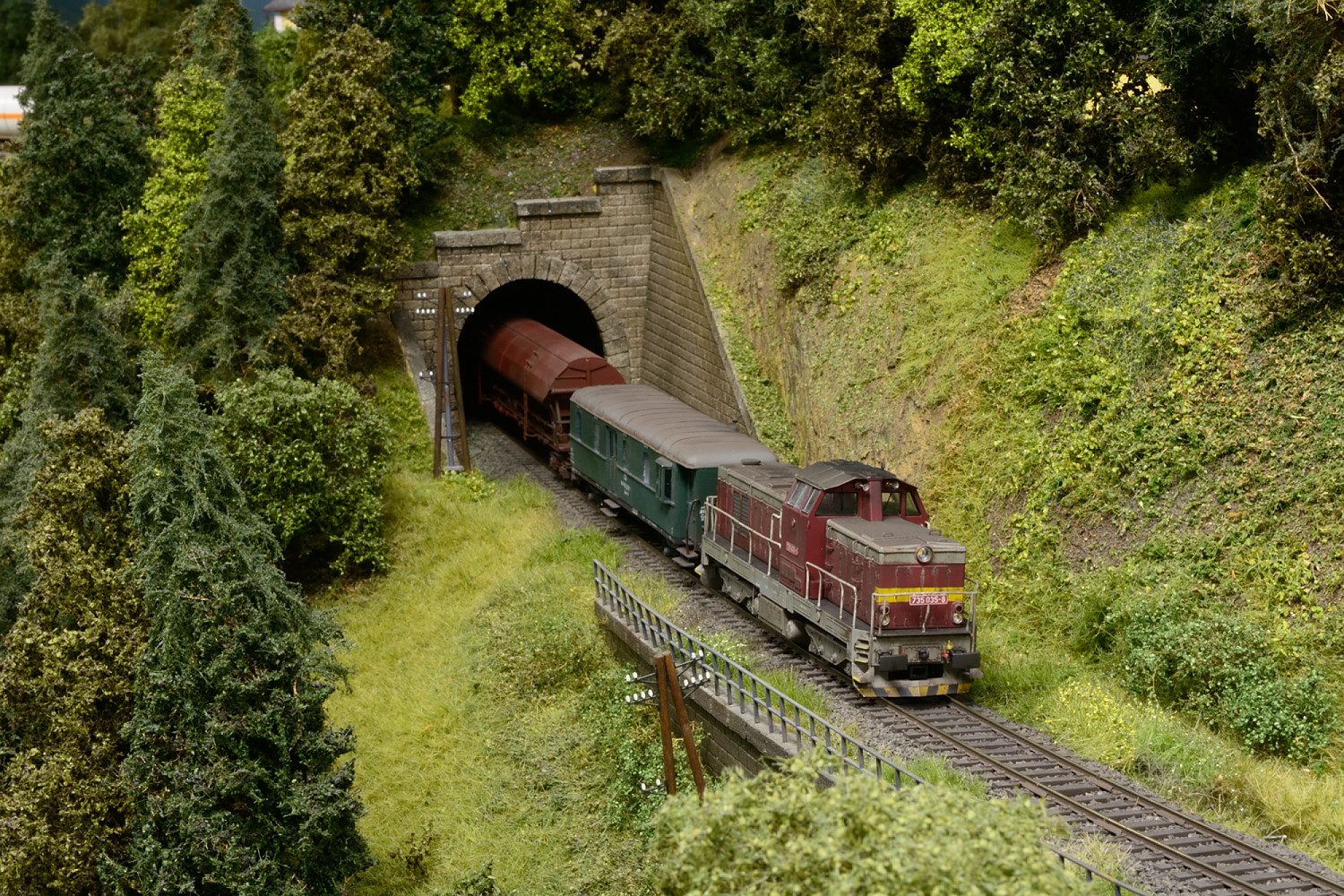

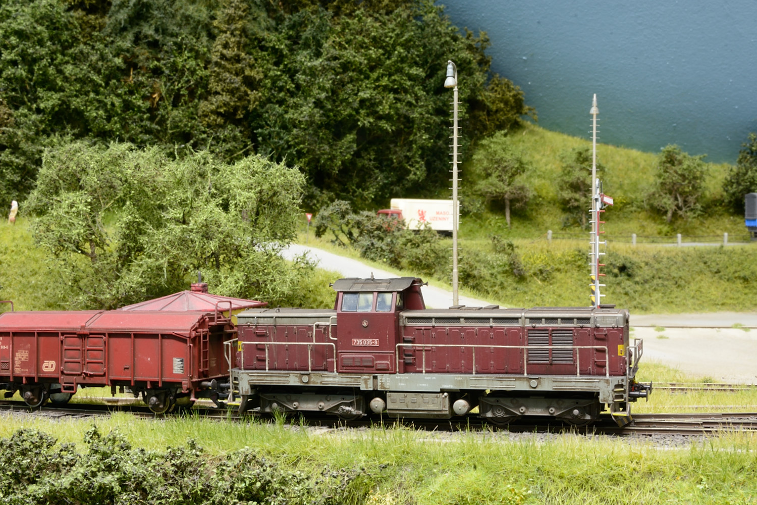

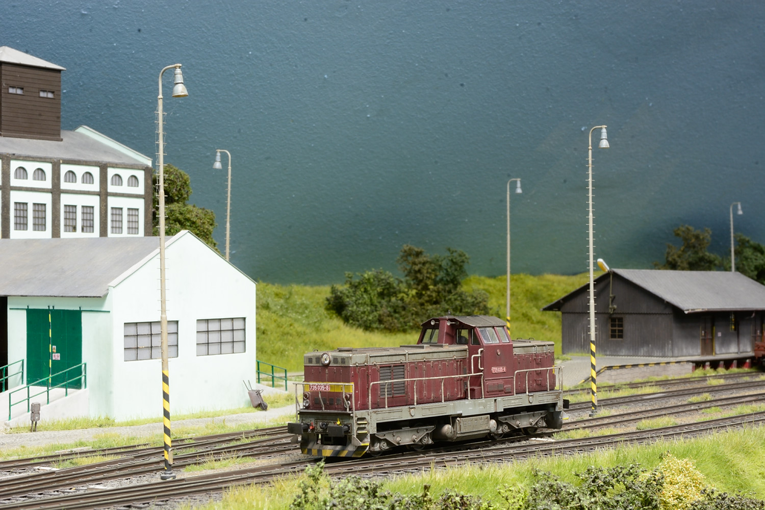

Příspěvekod TomBart » úte 27 zář, 2022 8:18 pm
Někde na FB Richard Čech napsal, že MTB jsou polotovary, které když se dodělají, tak vypadají moc hezky. S tímto naprosto souhlasím.
Jedna z posledních žijících bulharských fujar. 735.035
- zábradlí přebroušeno a stříknuto
- upraveny kryty plechů na stupadlech
- dodělány nějaké ty kravinky na podvozkách
- dosazeny hadice ČStrain
- nově stříknutý pluh
- nahrazeny houkačky z leptu
- upraven žlutý pruh na boku
- dosazena vysílačka správné velikosti
- nahrazeny stěrače drátem
- patina do podoby v jaké si ji pamatuju, když jsme jezdívali nahánět budějické Berty na Dvořiště
Naposledy upravil TomBart dne úte 27 zář, 2022 8:22 pm, celkově upraveno 1
