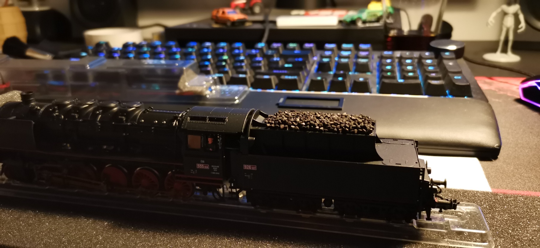

také jsem majitelem toho krásného kousku.. lampu se také chystám osvětlit... teď zkouším imitaci uhlí - ta originál je tragická.. zde malá ukázka šablony z 3D tisku.. je to zatím šablona pro zasypání.. pak dofotím

Příspěvekod shodan » úte 12 říj, 2021 5:10 pm
tak lehký pokus... ještě proběhne dopasování atd..

Příspěvekod MAXSUPERCARS » úte 12 říj, 2021 5:26 pm
Použi menšie zrno. Veď to uhlie je veľké ako balvany. Ako mierku použi napr. figúrku a sám vidíš, že je to veľké.

Re: ROCO 555.109 (70 274)
Příspěvekod shodan » úte 12 říj, 2021 5:39 pm
no vypadá to lépe... je to ve fázi vývoje :D hlavní byla šablona

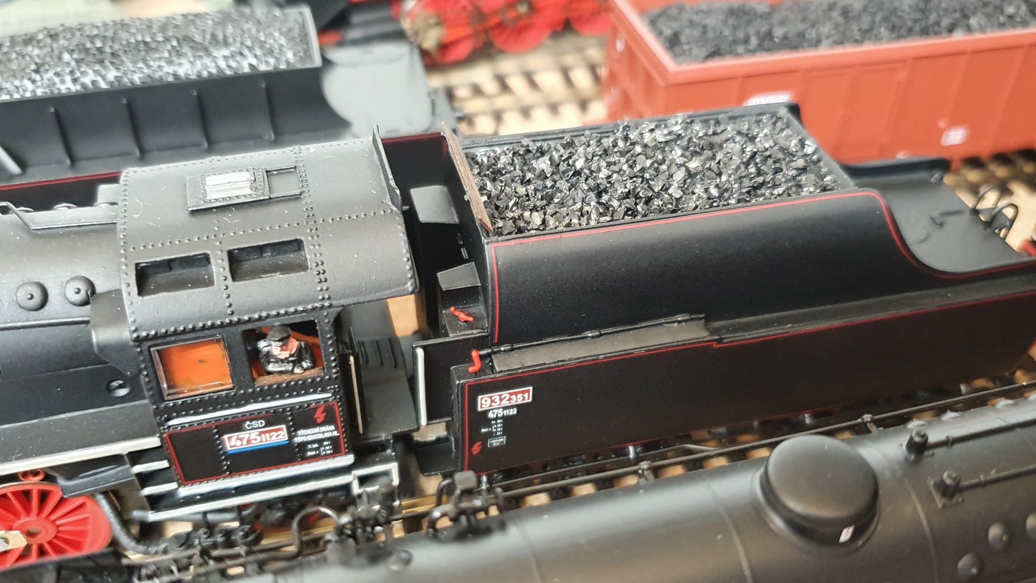

Příspěvekod MAXSUPERCARS » úte 12 říj, 2021 6:03 pm
Tu je príklad. Ešte menšie zrno by som použil.
Příspěvekod Polabský » úte 12 říj, 2021 6:05 pm
Hezký den,
nejen drobnější uhlí ale i proláklina způsobená odběrem uhlí v přední části tendru by byla věrohodnější.
Příspěvekod shodan » úte 12 říj, 2021 6:47 pm
no koukam, ze sehnat mensi uhli je docela problem... tak ho asi namelu :lol:

Příspěvekod MAXSUPERCARS » úte 12 říj, 2021 7:01 pm
V každom hobby shope majú čierne uhlie od Nocha, Auhagenu alebo Woodland Scenics. Je buď pod názvom čierne uhlie alebo čierny štrk.
Příspěvekod shodan » úte 12 říj, 2021 7:41 pm
no taky neni male :) ale zkousel jsem to presit a vypada to lepe... zkusim, diky za tipy
tohle je "přesáté" uhlí
