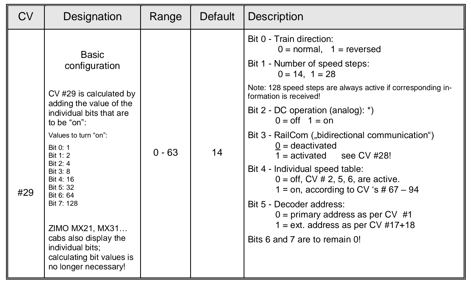

Je to uplne jedno, ze ci pouzivas MultiMaus alebo aplikaciu. Jednoducho musi byt sulad v nastaveni dekodera a ovladaca v pocte rychlostnych stupnov.
V Z21 app je to napriklad takto:
(Nie len) v ZIMO dekoderoch sa tym zaobera nastavenie v CV29, bit 1. Standardne je nastavenych 28 (28/128) rychlostnych stupnov, t.j. bit1 = 1.

Díky :idea: :idea: vyřešeno. Akorát znovu píšu, že u předposlední Němky jsem nic přenastavovat nemusel. Furt se člověk učí.

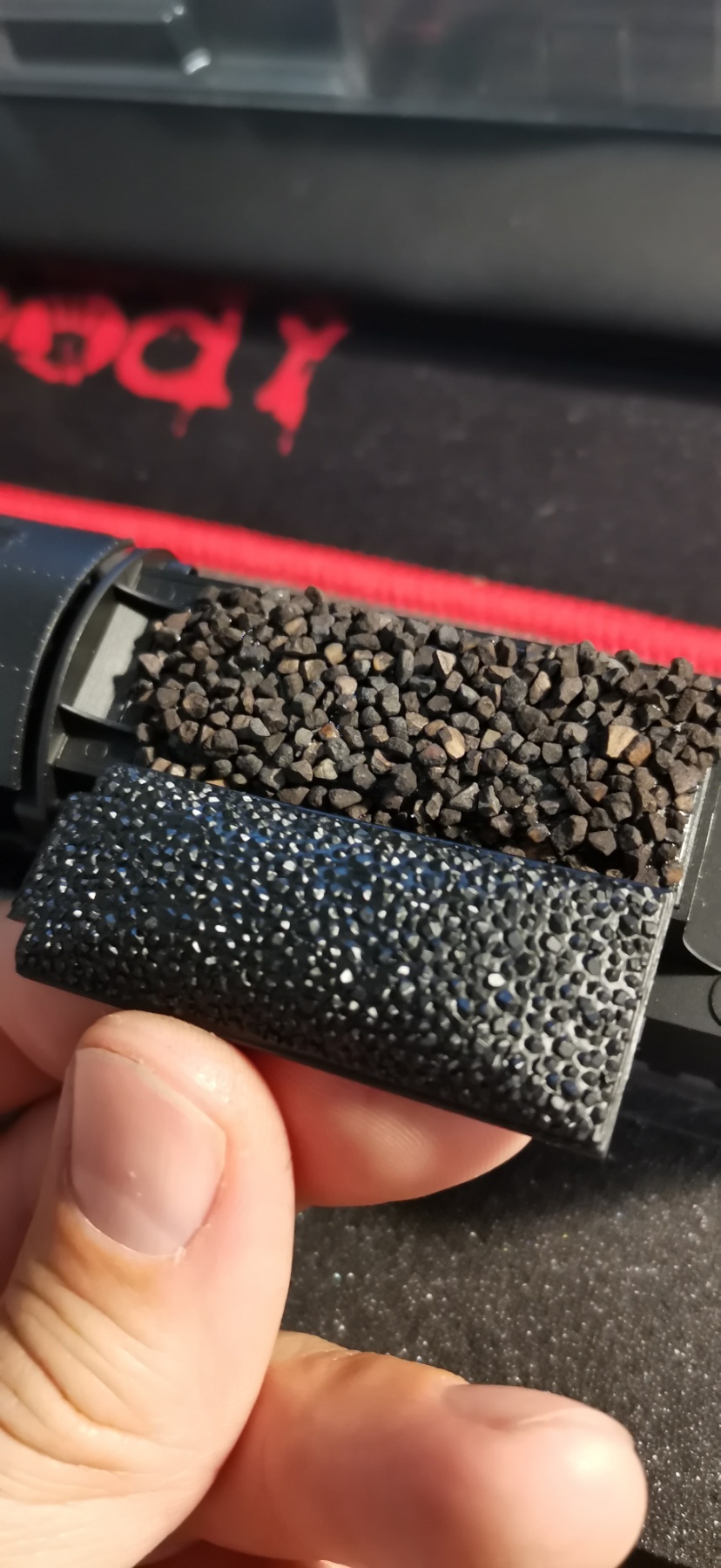

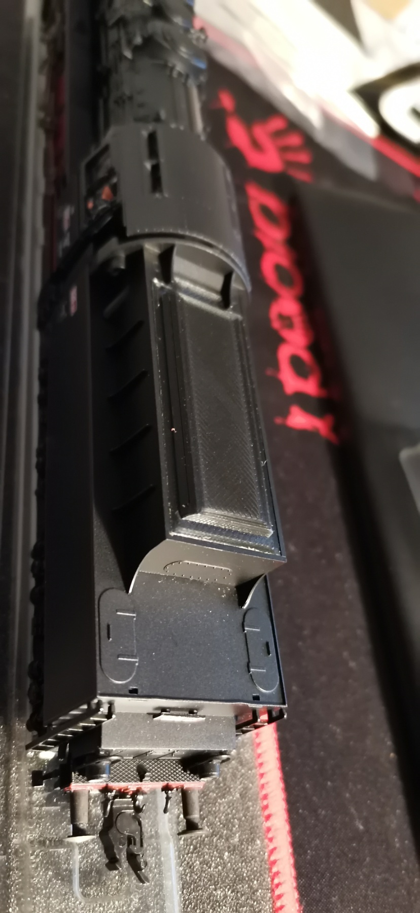

také jsem majitelem toho krásného kousku.. lampu se také chystám osvětlit... teď zkouším imitaci uhlí - ta originál je tragická.. zde malá ukázka šablony z 3D tisku.. je to zatím šablona pro zasypání.. pak dofotím

tak lehký pokus... ještě proběhne dopasování atd..

Příspěvekod MAXSUPERCARS » úte 12 říj, 2021 5:26 pm
Použi menšie zrno. Veď to uhlie je veľké ako balvany. Ako mierku použi napr. figúrku a sám vidíš, že je to veľké.

Příspěvekod shodan » úte 12 říj, 2021 5:39 pm
no vypadá to lépe... je to ve fázi vývoje :D hlavní byla šablona

Příspěvekod MAXSUPERCARS » úte 12 říj, 2021 6:03 pm
Tu je príklad. Ešte menšie zrno by som použil.

Příspěvekod Polabský » úte 12 říj, 2021 6:05 pm
Hezký den,
nejen drobnější uhlí ale i proláklina způsobená odběrem uhlí v přední části tendru by byla věrohodnější.

Příspěvekod shodan » úte 12 říj, 2021 6:47 pm
no koukam, ze sehnat mensi uhli je docela problem... tak ho asi namelu :lol:

Příspěvekod MAXSUPERCARS » úte 12 říj, 2021 7:01 pm
V každom hobby shope majú čierne uhlie od Nocha, Auhagenu alebo Woodland Scenics. Je buď pod názvom čierne uhlie alebo čierny štrk.

Příspěvekod shodan » úte 12 říj, 2021 7:41 pm
no taky neni male :) ale zkousel jsem to presit a vypada to lepe... zkusim, diky za tipy
tohle je "přesáté" uhlí
