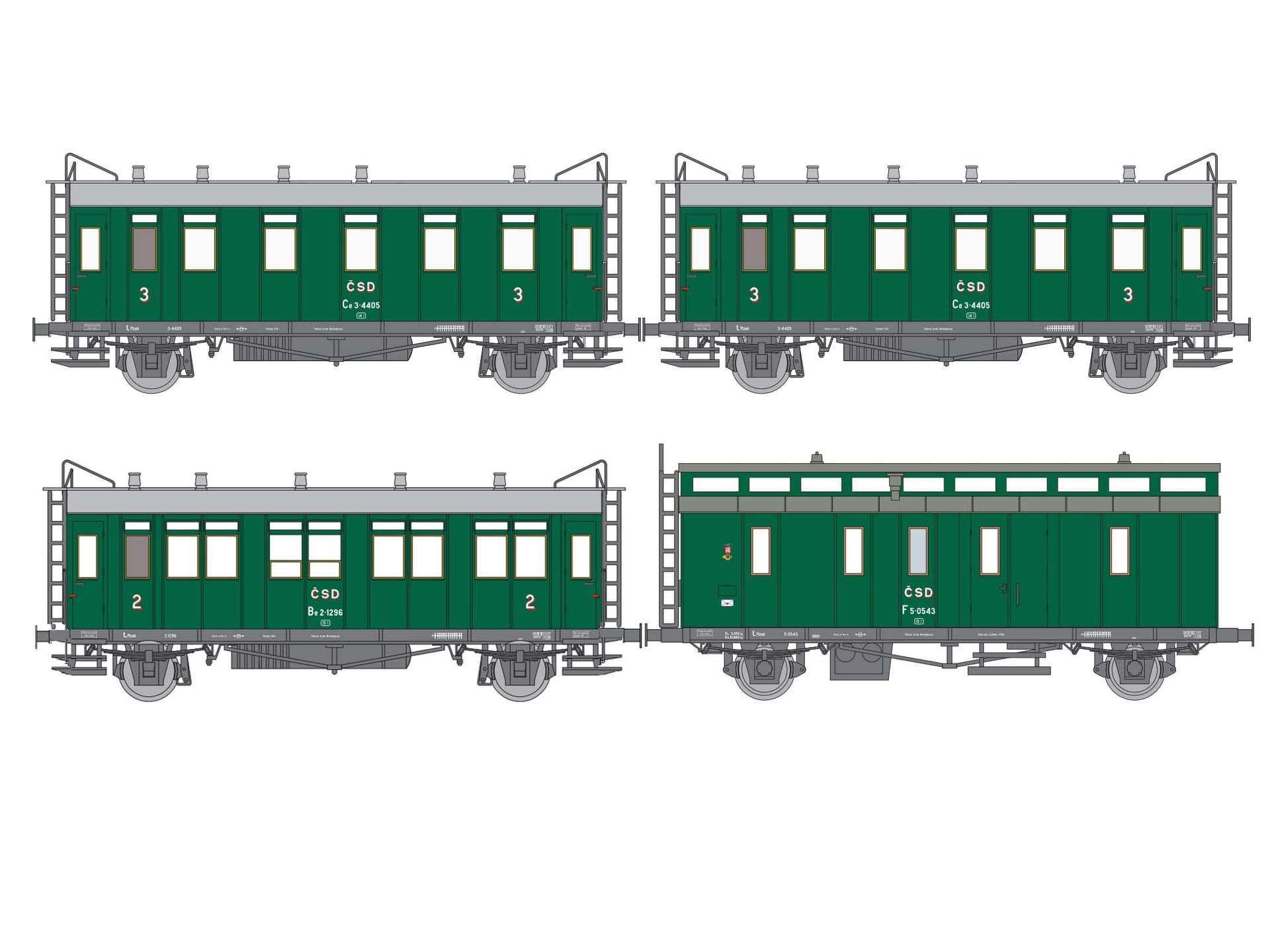

Na stránkách Happymodel uvedený náhled na označení vozů trochu překvapuje stejným označením vozu Ce a špatným číslem u vozu Be (vůz 2-1296 je původní ABe a měl jiné rozložení oken).

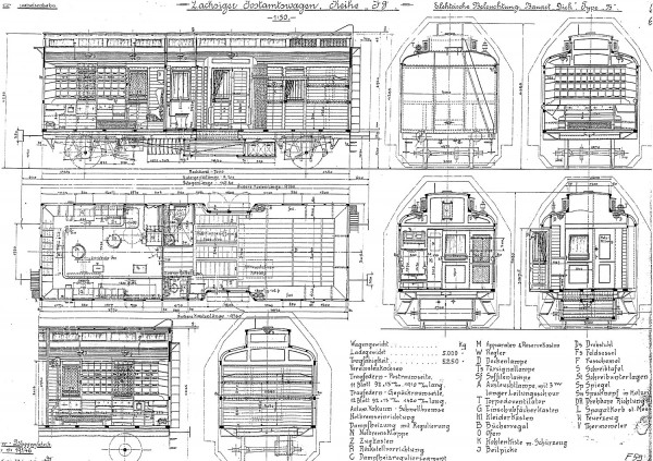

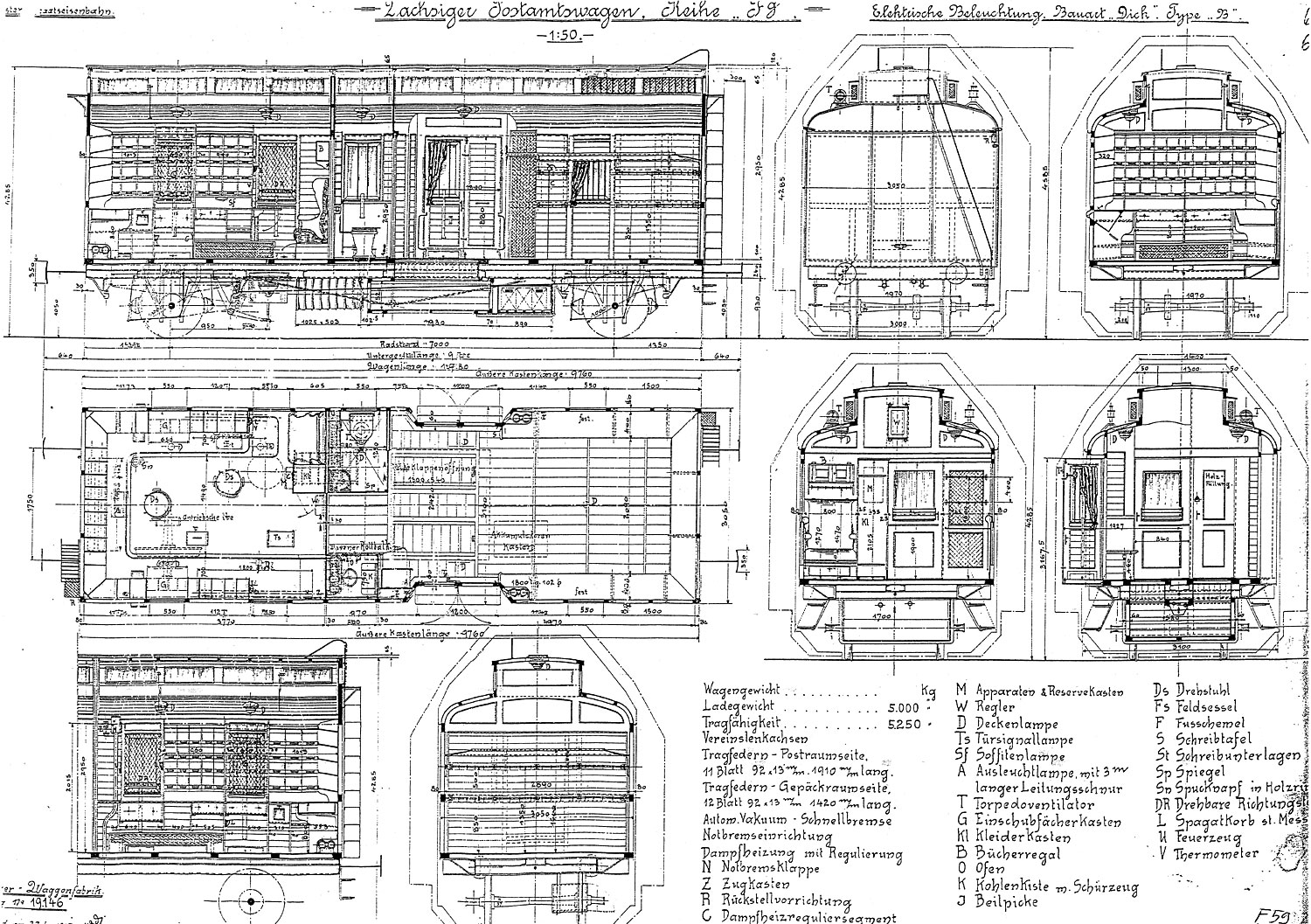

No, on ten Liliput je jiný vůz, je to F o rozvoru 7 metrů, dle následujícího výkresu

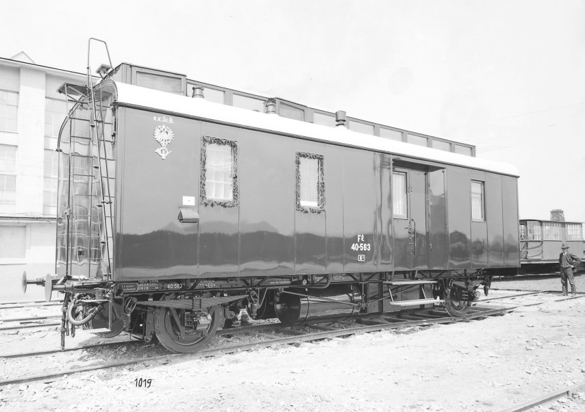

a tady ze sbírky p. Čady jeden skutečný vůz 9-2151
To, že je Liliput zejména na pojezdu silně zjednodušený, no to je, ale skříň a rozvor odpovídá.

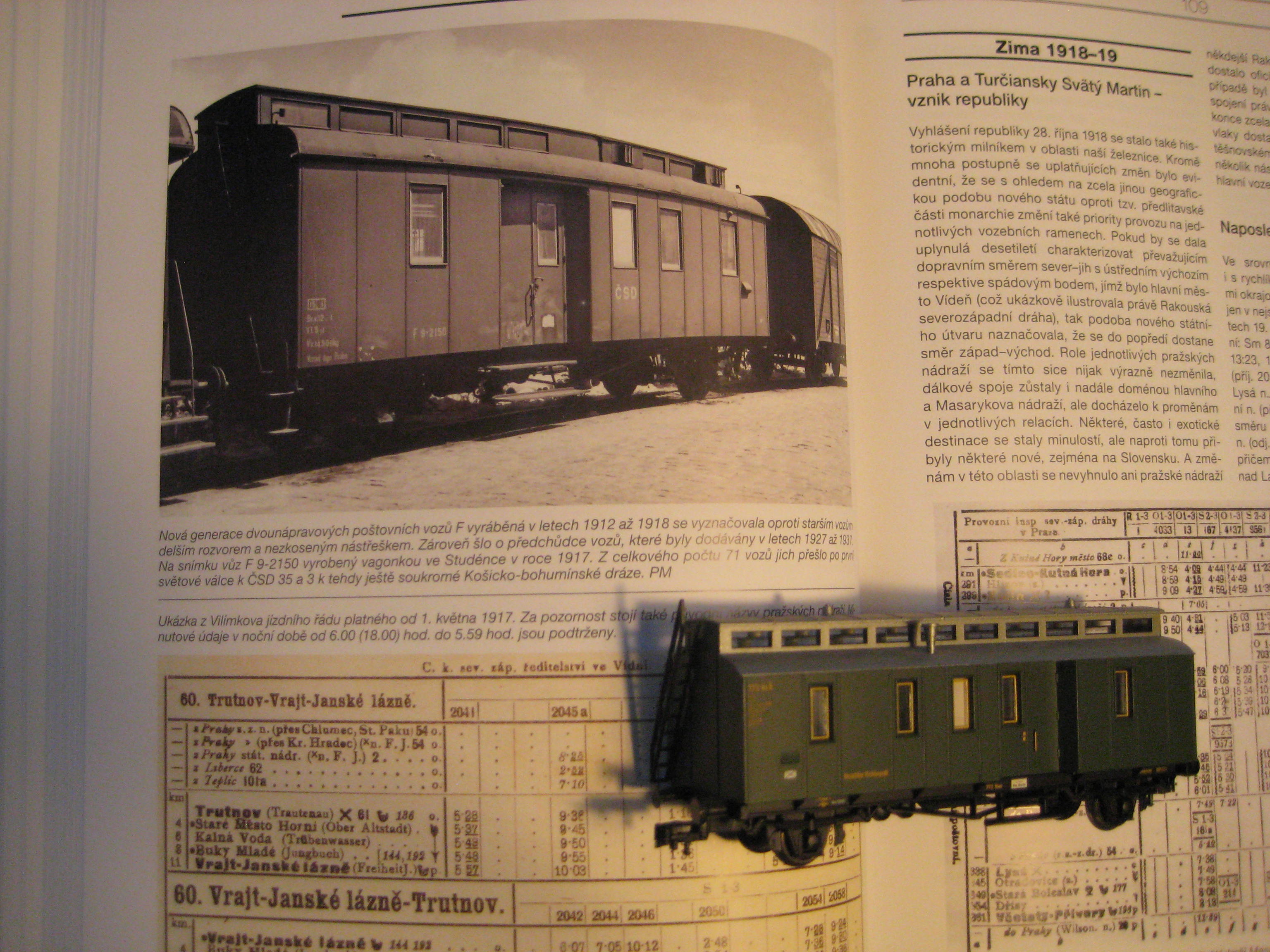

Fotografie obdobného vozu s rozvorem 7 m je i v knize "Kam se jezdilo z nádraží Praha Těšnov" na straně 108.
Zajímavé je, že model je zrcadlově převrácený oproti oběma fotografiím.
Dost patrný je rozdíl v poloměru zaoblení střechy směrem k okapnici, pokud má model znázorňovat vozy na fotografiích.
(omlouvám se autorům za zveřejnění snímku z knihy)

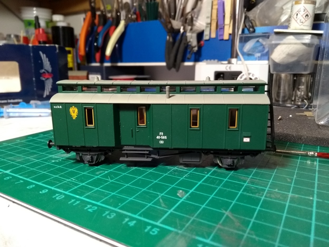

Mcx: Máš pravdu, je to poslední typ, který stavěla jen Studénka, takže světlík až do konce a dveře v celé výšce. Ještě jsem nenaskenoval výkres a úplně jsem na něj zapoměl. Dokonce Liliput dělal model kkStB Fg 40-565. Ale skříň nepodpovídá, okno záchodu je špatně u obou typů. Záchod má být na druhé straně, tím i okno. Stejně jako na fotce F 9-2151.
greenery: Na fotce je delší, novější varianta. Právě zrcadlové převrácení stran je chyba modelu, okno záchodu má být na druhé straně.

Nevím, v knize se uvádí nepřímo, že jde o vůz s rozvorem 7 m. Porovnávám počet a umístění oken ve střešním světlíku s vozem na fotce z předcházejícího příspěvku a zdá se mi to stejné. Že je model kompletně stranově převrácený mě ale pobavilo (pokud tedy neexistuje taková předloha).
