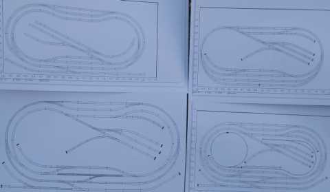

Zadání projektu malého jednoduchého H0 kolejiště:
(ať to není tak dlouhý na jedno přečtení, dám to raději do dvou nebo tří po sobě jdoucích příspěvků)
Základní požadavky:
1)
Přijatelná cena a rozměry (plus hmotnost) usnadňující v budoucnu případný prodej a snadnou přepravu kolejiště k novému majiteli
2)
Půdorysné rozměry jen 2 x 1 metr
(zredukovaný disponibilní prostor vyhrazený pro toto malé H0 stacionární domácí kolejiště)
3)
Výškově neomezeno, ale pokud možno co nejnižší kvůli ochraně proti prachu, kvůli možnosti sklopení panelu ke stěně a v případě potřeby i kvůli snadnější (méně rizikové) přepravě
4)
Jednoúrovňové "testovací" kolejiště bez většího skryťáku, bez nadjezdů a podjezdů, bez tunelů v lautr rovině, bez mostů, smyček a křížení tratí. Minimum staveb a "krajiny" - charakter spíš kompaktního zkušebního (testovacího) layoutu, bez ambicí nějak přesněji modelovat skutečnost.
Preferována je snadná stavba a dlouhodobá spolehlivost provozu
(dáno mj. jednoúrovňovou koncepcí kolejiště, použitým kolejivem a výhybkami s napájenými polarizovanými srdcovkami už i v základním manuálním provedení)

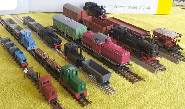

Celý zadavatelův vozový park je vhodný pro posun, lokálky a místní tratě (ty ve starších epochách) - vše spíše kratší a jen dvouosé vagony, a (až na dvě výjimky) jen menší/kratší a středně velké lokomotivy.
(zatím absence 4osých osobních vozů i 4osých nebo 6osých nákladních)

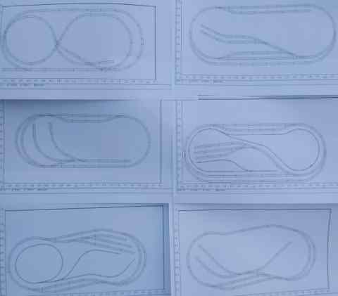

Příspěvekod Dovi » úte 06 dub, 2021 8:31 am

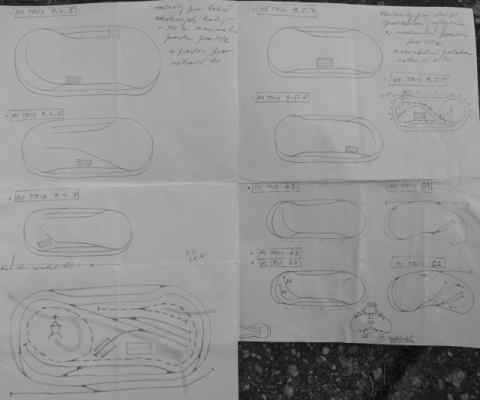

Povím vám příběh z modelářské války, který mi nevyprávěl T. Texas Taylor. Jeho hrdinou je voják ZVS v záloze a balíček kolejí.
Bylo to skoro na konci března, po mnoha bojích, vítězstvích i nezdarech se dostal projektant konečně do postavení, které leželo u hranic jeho možností a kde byl také manželský zábor 2x1 metr...

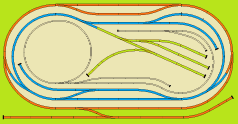

Příspěvekod Dovi » úte 06 dub, 2021 8:36 am
  - jako jednokolejka s vlečkou
  - volitelně občas jako dvoukolejná trať (červené a modré koleje)
  - vlečka přístupná někdy jen z jednoho směru
    (uživatelsky snadno odstranitelná část kolejí vpravo - fixováno magneticky a nožovými kontakty)

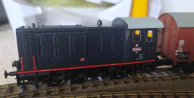

Příspěvekod Dovi » úte 13 dub, 2021 5:08 am
Sem si uďál radost pěkně zpracovaným, (velmi) tmavě modrým modelem...
https://www.youtube.com/watch?v=mq_l6LVSPNw

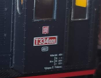

T334.0 (I) (WR360 C14) V36 DR
http://www.kzmhk.eu/Zmlok/zahrmlok.htm
Německé stroje pro vojenské účely byly postupně nasazovány na strategicky významné vlečky v celé okupované části Evropy, čili i u nás. Po válce bylo 6 strojů přiřazeno k ČSD, další zůstaly na vlečkách. Provozovány byly v traťové službě. Do konce padesátých let prodány. Většina jich skončila na vlečkách skladů n.p. Benzina, kde byly ještě v r. 1980 v provozu.
Více o těchto lokomotivách časopis Svět železnice č.1/2002 a Encyklopedie železnice - Motorové lokomotivy ČSD 2.díl
https://www.youtube.com/watch?v=ewPBVPtSUT8
https://www.youtube.com/watch?v=4xip17cxQ9A
https://www.youtube.com/watch?v=LjyNwrSvYLg
https://www.youtube.com/watch?v=vOEeJCee6Q4
https://www.youtube.com/watch?v=pGxb4wcJKpk
P.S.
Model vypadá robustně, ale není enormně těžký - BRAWA asi plní loukotě a paprsky vodíkem :-)
(doplněna hmotnostní tabulka na předchozí straně)

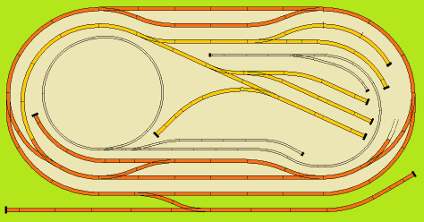

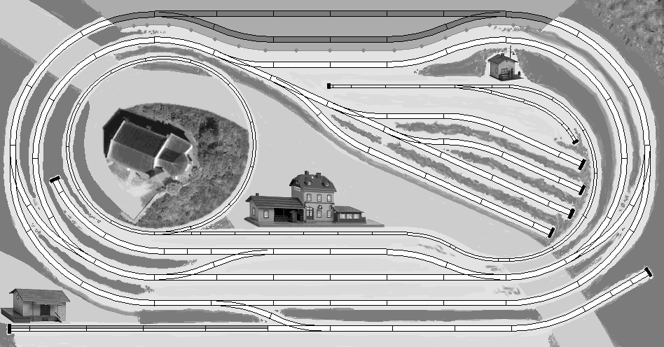

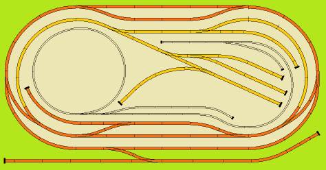

Příspěvekod Dovi » pát 23 dub, 2021 8:10 am
Hanku,
díky za doplnění.

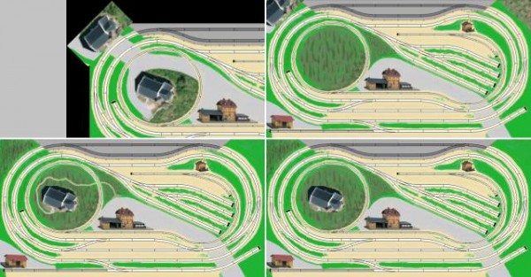

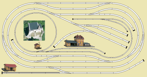

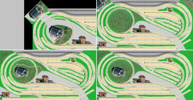

Malé jednoúrovňové H0 + H0e kolejiště 196 x 99 cm - finální podoba best in covid.
Dosavadní pracovní varianta (první obrázek níže pod příspěvkem, s úvratí uprostřed) byla nakonec trochu zjednodušena:
- U zakončení vlečky bylo zvoleno klasičtější pojetí s větší délkou odstavných kolejí a umožňující nerušený dlouhý úsek silnice. Kolejiště se tak opticky zvětšilo a je přirozeně (nenásilně) rozděleno na 2 různé světy - na nádraží a spol. a na širou trať a vlečku
- Z úzkorozchodné dráhy byla v nádražíčku odebrána kusá kolej (včetně výhybky). Vystačí se tedy celkově jen s párem H0e výměn, který byl součástí setu Roco (dcc centrála z21start + Multimouse, větší kolejový okruh + 2 výhybky, loko + 3 vozy)
- Na vnitřním H0 okruhu byla zrušena (nahoře vpravo) kusá kolej včetně výměny. Ta se použije buďto u dlouhé kusé v pravém dolním rohu (nepříliš pravděpodobné) anebo v budoucnu na nějaké H0+H0e nebo H0+H0f (či H0+H0e+H0f) miniatuře, funkční diorámě apod.
Poznámky:
- tmavá sekce nahoře (na severu) představuje skryťák-výhybnu za uživatelsky měnitelnou kulisou osazenou na trnech
- sakrální stavba nalevo uprostřed bude samovýroba dle místního gotického kostelíka na malém skalním ostrohu

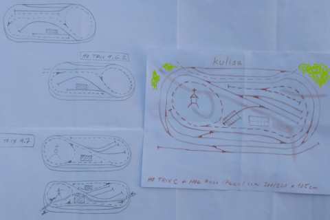

Příspěvekod Dovi » sob 01 kvě, 2021 5:47 am
  - nad rámec zadání -

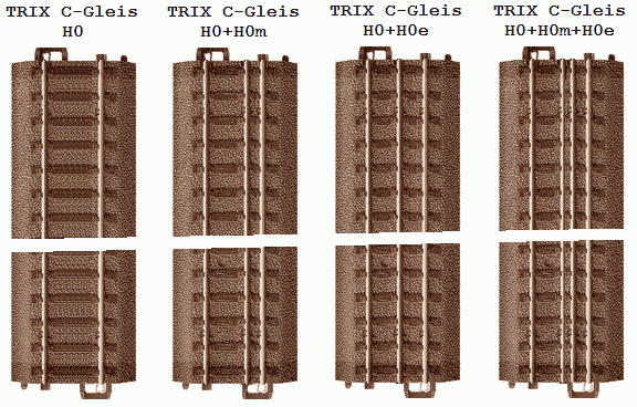

Kusá kolej vlevo dole jako náznakové zakončení splitky rozchodů 1435 mm a 760 resp. 750 mm...
 (bude se to hodit i jako diorama pro focení vozidel H0 spolu s H0e)
Případně H0 + H0m + H0e (1435 + 1000 + 760/750 mm) s možností budoucího segmentového propojení směrem doleva.
Úsek H0m (modelový rozchod 12 mm) mj. i pro radost kolegy s TT, aby si mohl malý kousek projet a symbolicky pokřtít i svými vozidly

Re: Malé jednoduché kolejiště H0 (+H0e) 2x1 metr
Příspěvekod Sandy » pon 03 kvě, 2021 7:33 am
Podmínky pro stavbu jsou natolik omezující, že alternativní řešení se limitně blíží k nule...
Přesto:
- zrušil bych silnici napříč panelem a ukončil bych jí za staniční budovou
- kostelík bych posadil na skálu v levém horním okraji panelu (viz zlíchovský kostelík na trati Praha- Smíchov - Beroun), je tam dost místa.
- z malíčku levé ruky bych udělal podvalníkovou jámu
- zrušil bych ten H0e-kroužek a úzkou bych zakončil v nějaké staré fabrice (třeba na cikorku..., tam nejsou potřeba žádné "sofistikované" stavby, snad jen komín)
- kdyby existovalo křížení H0xH0e, tak bych z úzké udělal "pionýrskou" železnici (ovál uprostřed panelu). Pak, samozřejmě, bez podvalníkové jámy.
- celý panel bych "sklopil" tak o dva tři centimetry dolů. Na jednom panelu z doby těsně po druhý světový jsem měl "úrodné Polabí" a vypadalo to hnusně.
Sandy
Příspěvky: 1580
Bydliště: Černošice
Příspěvekod Dovi » sob 08 kvě, 2021 6:22 am
Ahoj Sandy,
omlouvám se za menší prodlevu v reakci a děkuju Ti za Tvůj příspěvek, za prokousání se zadáním a za podnětné připomínky.
Zamýšlel jsem se nad nimi hodně poctivě a některé z nich mě přesvědčily přece jenom tam zabudovat i tu malou, již dříve zvažovanou (ale tehdy zavrhnutou) polní drážku. Tvá zmínka o pionýrské železnici a následné moje opětovné přemítání o souvislostech s ní spojených (mj. umístění kostelíka a silnice dlouhá versus krátká) mě překlopilo ze stavu "spíše ne" ke "spíše ano", a posléze až k "ano". Ovšem ne úplně tak, jak jsi ji myslel (ve formě H0e), ale nakonec ještě užší skutečnou polní dráhu - čili H0f (s výhodou mj. i velmi malých poloměrů oblouků).
Vsuvka pro případné čtenáře začátečníky:
Stále se u těchto modelových velikosti H0, H0m, H0e a H0f (s modelovými rozchody kolejí 16,5 mm, 12 mm, 9 mm a 6,5 mm) pohybujeme v jednotném (společném) měřítku 1:87.
A z nich u té nejmenší velikosti H0f je to již na kolejích s modelovým rozchodem jen 6,5 mm (stejný rozchod mají normálně rozchodné koleje v měřítku 1:220 u velikosti Z). Výhodou je zde (i přes to "velké" měřítko 1:87) krásně sjízdný modelový poloměr pouhých 115 mm (šel by i menší), který odpovídá skutečnému poloměru 10 metrů u ztvárňované polní dráhy (a u mnohých lesních, vojenských či pionýrských železnic).
Takže k jednotlivým návrhům:
1)
- zrušil bych silnici napříč panelem a ukončil bych ji za staniční budovou
Ano, ubírali jsme se v úvahách stejnými cestami - byla to jedna z finálně zvažovaných variant:
  - dlouhá silnice z rohu do protilehlého rohu, rovnoběžná s odstavnými kolejemi vlečky
  - nebo kratší silnice bez toho přejezdu vpravo dole (tedy silnice jen z horního levého rohu)
  - anebo naopak silnice s přejezdem pouze vpravo dole (kratší silnice jen z pravého dolního rohu)
Dlouhá silnice úhlopříčně přes celé kolejiště měla (a stále má) kromě zřejmých nevýhod i 2 subjektivně-osobní výhody: toto malé kolejiště opticky zvětšuje a lépe odpovídá i zasazení kostelíka do situačního plánu.
Ten kostelík je totiž ve skutečnosti orientován tak, jak je potom i umístěn na pláncích - ve směru ZSZ-VJV, a také včetně té úzké příjezdové cesty k němu od západu (cesta nakonec končí na jižní straně kostela, kde je vchod) i včetně té hlavní silnice běžící na sever od kostela. Proto měla tato varianta dosud přednost v dosavadní pracovní verzi. S avizovaným rozšířením o malou polní (a la pionýrskou) dráhu se to ale mění a může se uplatnit Tebou navržené zakončení silnice v prostoru železniční stanice.
2)
- kostelík bych posadil na skálu v levém horním okraji panelu (viz zlíchovský kostelík na trati Praha-Smíchov - Beroun), je tam dost místa
Bohužel ale tolik místa tam není.
Pro představu je to cvičně zasazeno do toho levého horního rohu a celá stavba je z prostorových důvodů pootočena - osa kostela je pokusně ve směru JZ-SV, čili tečně ke kolejovým obloukům. Kolik by si to vyžádalo dodatečného místa, je vidět v prvním segmentu kombinovaného obrázku dole pod příspěvkem.
Ani úsporné řešení jen prostorovou (3D) polo-kulisou (viz vedlejší segment, hned napravo od prvního) není příliš schůdné - moc by už pak z té stavby nezbylo, přitom ale jako jediná na kolejišti má zcela reálný základ a je k ní i osobní vztah. A to ještě by ten kostelík musel být nalepen ke kolejím té hlavní normálně rozchodné trati, takže k jeho vchodu by se lidé museli dostávat po nějaké úzké skalní římse (a jistit se řetězy jako v Roháčích).
3)
Nejsem si jist, kterou kolej jsi tím malíčkem myslel - tu dlouhou rovnou kusou úplně dole nalevo od středu, zakončenou u skladiště v levém dolním rohu?
Anebo snad tu obloukovou uprostřed kolejiště vlevo (stáčející se směrem na SZ), a pokusit se na ni navázat tu H0e dráhu namísto jejího stávajícího obkroužení kostela?
  - pokračování -
- v dětství H0 a potom N
Dovi
Příspěvky: 829
Příspěvekod Dovi » sob 08 kvě, 2021 6:48 am
  - dokončení -

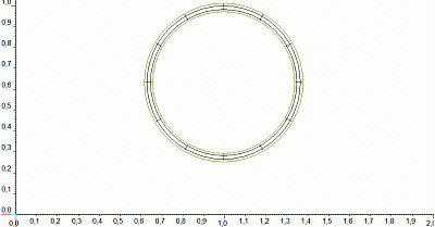

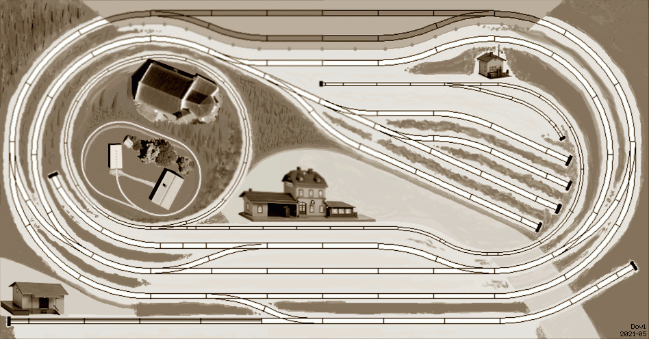

4)
Zatím ne (viz poslední dva obrázky dole pod příspěvkem).
Vím, že jízda v kruhu není nic profi ani poloprofi modelového, ale pro relax a zejména u dětí je hodně preferována, a dá se tam na chvíli ten (úzký) "vláček nechat sám jezdit" a věnovat se mezitím třeba cvrkotu na hlavním nádraží nebo posunování na vlečce apod.
A krom toho, tato topologie traťového úseku umožňuje - a myslím, že asi jako jediná - za použití jen jedné výhybky dostat trakční vozidlo z jedné strany vlakové soupravy na druhou stranu, a to bez nějaké "externí" výpomoci (např. druhou lokomotivou, navijákem nebo svážným pahorkem a gravitací).
5)
- kdyby existovalo křížení H0 x H0e, tak bych z úzké udělal "pionýrskou" železnici (ovál uprostřed panelu). Pak, samozřejmě, bez podvalníkové jámy.
Křižovatku 16,5mm a 9mm kolejí bych mohl vyrobit..
Ale byla by potřeba, když sám říkáš (navrhuješ) pionýrskou železnici ve formě oválu uprostřed kolejiště?
Anebo jsi myslel vyjet s ní (odbočit z "pionýrského" oválu) i někam na okraj kolejiště a protnout tak ty širší (normálně rozchodné) koleje?
6)
Chápu tu obavu, jenže to "sklopení" panelu o 2-3 cm by při hloubce kolejiště 1 metr dalo sklon 20 až 30 promile, a úplně všechno by pak bylo nakřivo. Takže stavby, stožáry, vodní jeřáby atd. by se musely instalovat ne kolmo k podkladu, ale nakřivo (svisle vůči podlaze). A hlavně kolejové svršky vedoucí po vrstevnicích (a všechny vlaky na takovýchto kolejích) by byly nepřirozeně nakloněny na stranu - "do údolí".
Proto bych to raději asi nekomplikoval a nechal toto jednoduché kolejiště dle původního záměru sice víceméně vodorovně, ale pár "přirozených" menších nerovností tam samozřejmě bude - mj. např. ten náznak skalního ostrohu s kostelíkem, dále povlovný svah v SZ rohu apod. A možná se trošku zvedne (až pak dál v hloubce kolejiště) i ten vnější okruh hlavní širé trati včetně SN - uvidíme.
___
V každém případě - v posledních dvou níže přiložených pláncích je představa, jak skloubit to množství různých požadavků a přání, a dostat tam i ten nejužší 6,5mm H0f rozchod (vše je stále v měřítku 1:87). A to ne jako atrapu z plastu, ale plně funkční.
Pozn.:
Hrál jsem si v minulosti trošku s feldbánem od BUSCHe a mají to Němci tradičně docela slušně vymakaný.
Vypadá to i jezdí to velmi dobře, klidně, poměrně tiše a realisticky pomalu. Dalo by se říci - celkově pohodově.
Ten malý H0f ovál s loko depem uvnitř (viz ty zatím poslední dva plánky) je rovněž vyskládán ze standardního kusového kolejiva a zakreslen samozřejmě také ve stejném měřítku 1:87 - tedy žádné znásilňování, aby to "nějak vyšlo". Velikostně je to skutečně jen o pár centimetrů delší a širší než formát A4 - osově to dělá jen cca 230 x 363 mm, a vejde se to i včetně kostela. Ten je též v měřítku 1:87, přičemž v záloze byla ještě i možnost v případě nouze postavit tuto stavbu v někdy/někde/někým používaném výpomocném o trochu menším "šidícím" H0/TT měřítku 1:100, ale vypadá to, že toho nebude třeba.

Příspěvekod hank61 » sob 08 kvě, 2021 8:25 am
Dovi. Co ubrat nějaké koleje? Myslím že výsledku by to prospělo. Více krajiny kolejiště mimo jiné i opticky zvětší :wink:
Příspěvky: 2601
Příspěvekod Ivan » sob 08 kvě, 2021 1:13 pm
Dovi, je to slušně vlakodromiální, ale proč ne na hraní? :wink:
Já bych však taky něco ubral, navrhuji například zrušit ten druhý viditelný souběžný okruh. Prostě by to končilo tou rozvětvenou vlečkou a už se nevracelo zpět do stanice.
Příspěvky: 2496
Příspěvekod Sandy » sob 08 kvě, 2021 7:24 pm
To DOVI::
- kostel: Nevím jestli už máš vybráno, ale do rohu by se malý na půdorysu 10 x 15 cm vešel
- levá ruka: To jsem myslel to rozvětvení kusých kolejí nahoře : pořadí - levá výhybka odbočení z hlavní trati, levá výhybka kolej (kusá - "malíček") rovnoběžně s hlavní tratí a navazující na úzkou (podvalníková jáma), pak další rozvětvení kolejí (já bych jednu ubral)
- silnici jsi vyřešil
- naklonění panelu. To jsem samozřejmě nemyslel doslova... Myslel jsem tím stoupání terénu k zadní straně panelu. Aby to nebyla úplná placka.
