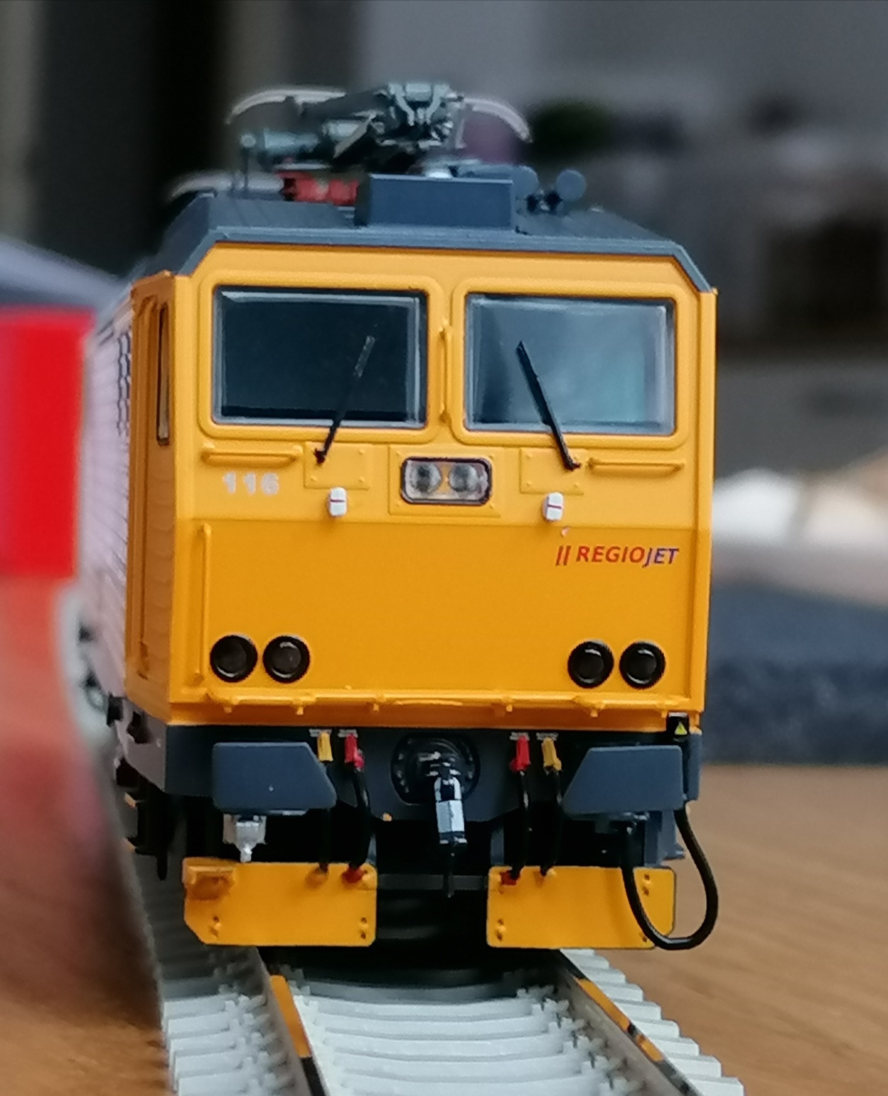

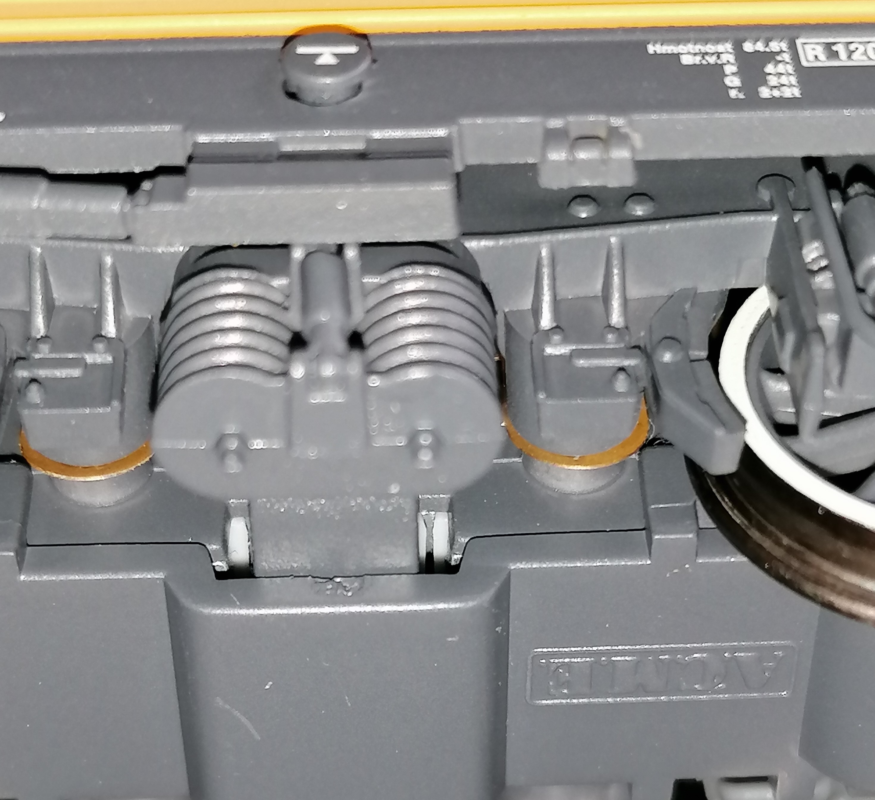

Já mám 2 Peršingy doma a jeden a 2 esa mi ještě přijdou. U prvního vybaleného Peršinga jsem zkontroloval, jak moc je ten rozdíl mezi podvozky velký a dál jsem to u druhého nezkoumal, jelikož je to opravdu malý rozdíl a hlavně, protože jsem měl zato, že je to konstrukční nedostatek obecně u všech modelů. Pokud ale některé kusy tu podložku mají u obou podvozků, budu chtít ty podložky dodat, respektive budu reklamovat, ať to opraví výrobce. Jinak jeden můj Peršing má při pohledu zepředu nepatrně nakřivo kastli. Jen na jedné straně, kde je trochu volnější podvozek.

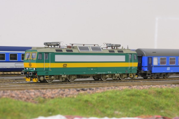

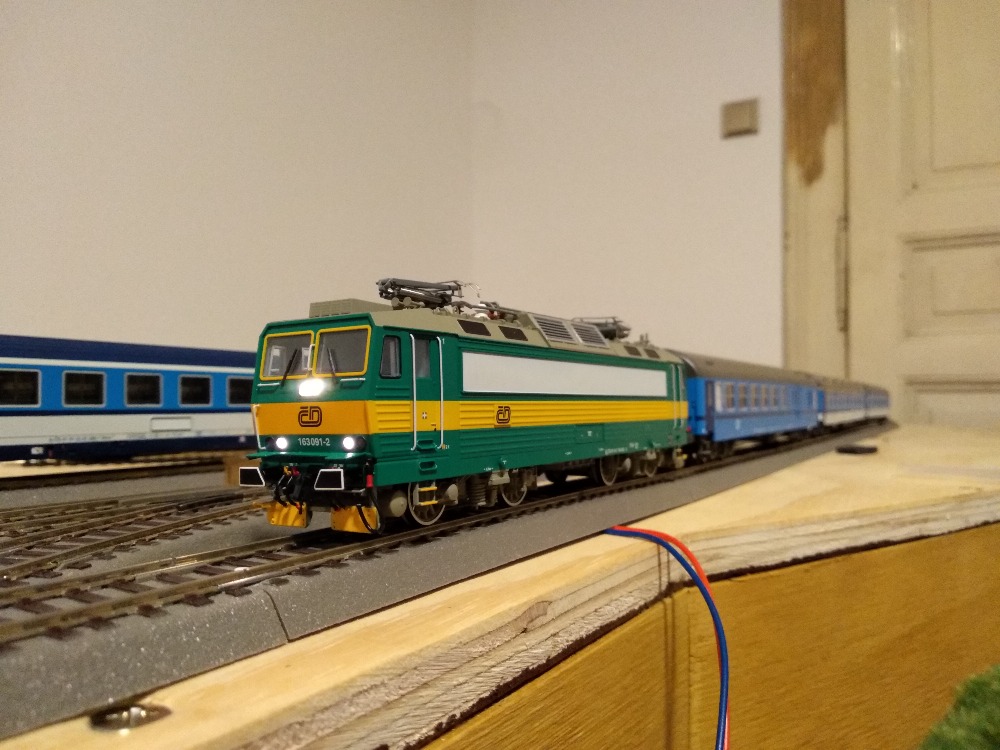

Poslední foto.Takže mašinka je pro mě super, bylo by dobrý kdyby se dala sehnat topná spojka jako náhradní díl, nemusí to být od acme, možná bude pasovat od barči roco no a to osvětlení v digitálu, proč nejde dálkáč....toť otázka na nějakého machra přes elektroniku.
jo a abych nezapomněl, houkačky jsou pořád stejná písnička
Fotka do aplikace Z21

A u jedné krysy nemám bíle natřenou obruč jednoho kola. Takže opravdu u ACME šili horkou jehlou. Mimo tyto drobné nedostatky to jsou nádherné modely nemající konkurenci. Zejména na Peršinga je radost se dívat.

elvis.jarous jak jste vyrovnal podvozky?

vycvaknul jsem ze čtyř zámečků ten spodní kryt s nápisem acme, vzal jsem kus vhodné plastové destičky(zasklení z odlitkového BTN), nůžkama ustřihl, no obdélník by to měl být, já udělal kosočverec ale na funkci to nemá vliv, do prostřed vyvrtal vrtákem díru pro čep a nasadil. Až to vyndáte tak vám to dojde. nic na tom není, horší je sundávání kastle, to je pro mě noční můra
Když si přiblížíte fotku podvozku co jsem sem dal o stránku zpět, na jednom uvidíte originál a na druhým můj vývor :mrgreen:

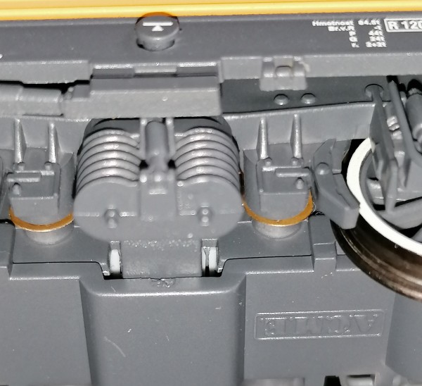

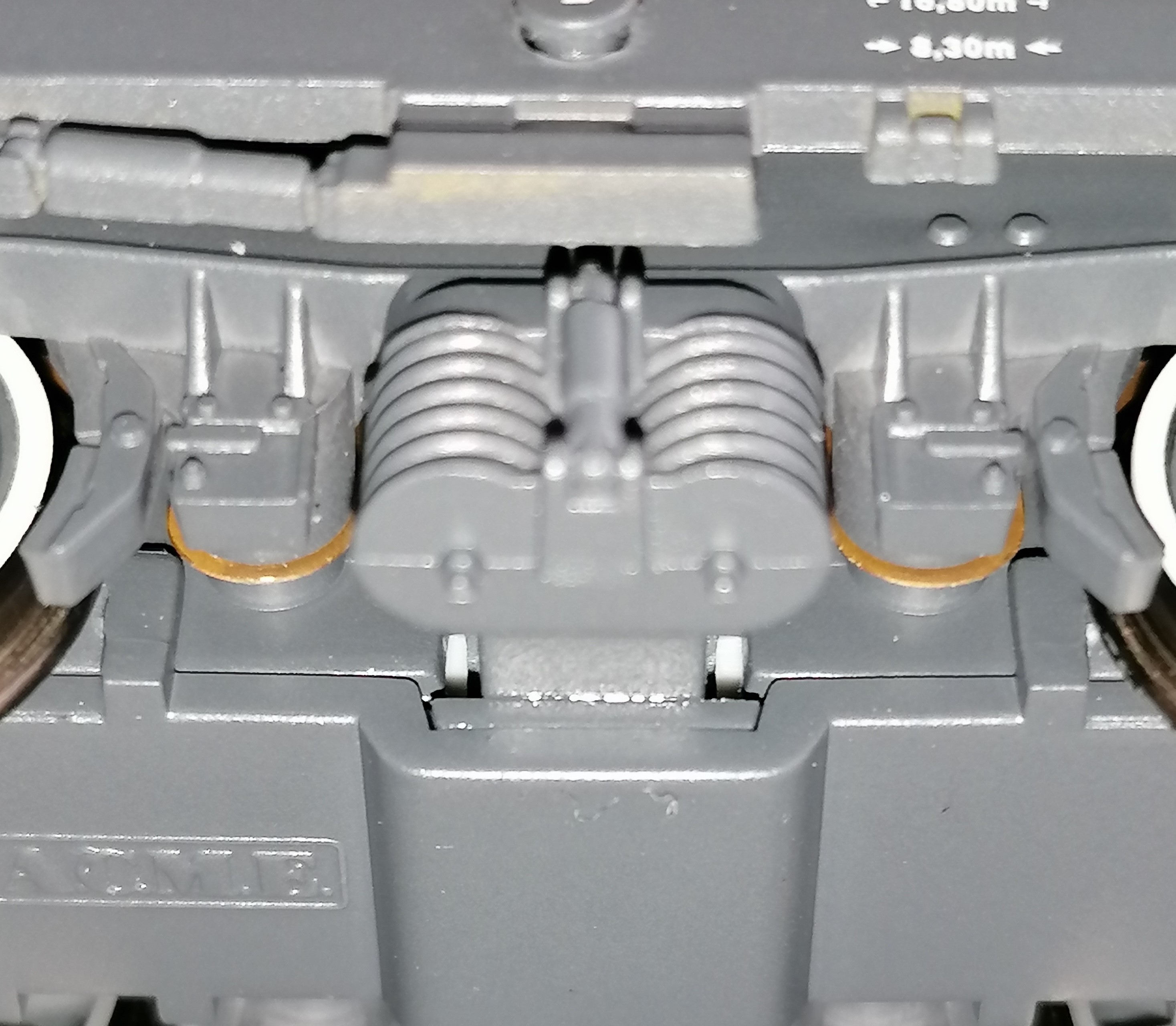

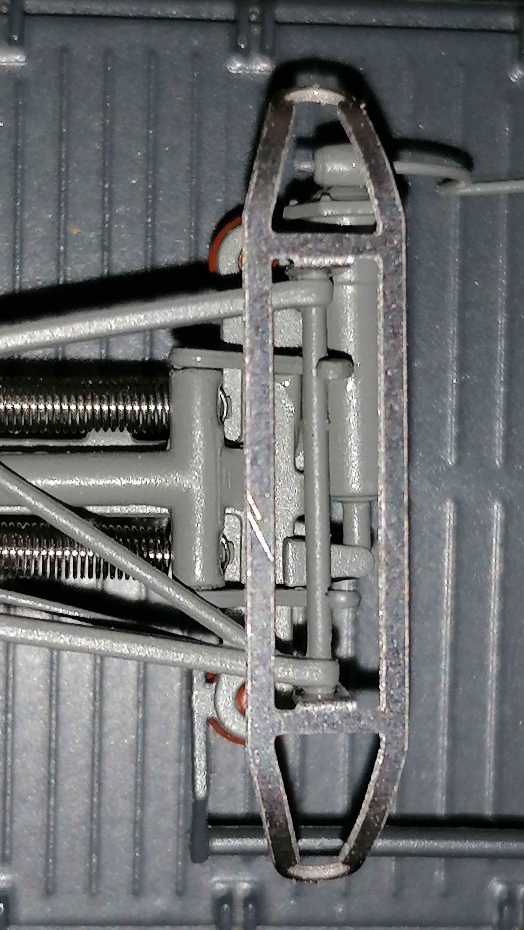

Potvrzuji chybějící podložku u jednoho podvozku a nepodařilo se mi zatím zvednout smeták, drží ve spodní poloze velmi pevně.
uchycení sběrače
podvozek v pořádku
podvozek v nepořádku

No čela mám asi stejně vysoké, ale trošku mi loko padá na jednu stranu. Má už někdo s tímto zkušenosti?
Pawlik píše:Všiml si už někdo, že mašinky nemají čela ve stejné výšce?
Může za to vylepšení, které zajištuje tříbodové uložení skříně na podvozky - chybějící podložka na krytu převodů podvozku o tloušťce 0,8 mm.
Náprava není složitá, stará platební karta má shodnou tloušťku.
Kulisy se mi povedlo rozhýbat až po četném obrušování kdečeho. Asi nejvíc drhne šachta o čelník skříně. Tam je prostě kolize.
I přes některé nedostatky je to model, který mi udělal ohromnou radost.
